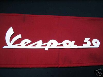

ciao,
sto restaurando una 50 n dell 1966 il numero di telaio è 140170
l'ho rifatta rossa 850.
ilo prblema è che non so quale scritta ci va sul davanti
Questa:
5,89 KB
nera che va con i ribattini
o questa:
14,65 KB
adesiva?
vi prego datemi una mano

a quanto ne so nessuna delle due... credo che ci vada quella blu scura (che sembra nera) adesiva... aspetta altri commenti comunque...
Inserito il - 17/07/2008 : 00:50:27  Mostra Profilo Invia a n/a (ex wyatt) un Messaggio Privato
ah no aspetta l'hai fatta rossa!?!? allora credo proprio che ci vada quella cromata!
ti spiego meglio... da quello che so le 50 N avevano tutte la scritta blu scura adesiva FATTA ECCEZIONE PER QUELLE ROSSE
come detto prima aspettiamo ulteriori consigli

QUELLE ROSSE!
l'avevano di lamierino fine fissato con ribattini tipo cromata....
un misto delle 2 che hai tu!
o in alternetiva vernicia cromato la 1a scritta che hai e viaaaaaaaaaaa
..che il colore è TUTTO!!.
Inserito il - 17/07/2008 : 08:37:20  Mostra Profilo  Visita l'Homepage di poeta  Clicca per vedere l'indirizzo MSN di poeta Invia a poeta un Messaggio Privato
Quelle ROSSE, e solo le rosse, dal 66 al 69 la avevano ADESIVA color ALLUMINIO.
le altre colorazioni adesiva NERA, quella in lamiera da fissarsi con i ribattini appartine solo e solamente al PRIMA SERIE CORTO e solo sugli esemplari del 1963 (primi esemplari).

x Poeta
guarda che credo che anche nel 64 "le rosse" erano già in una sottilissima pellicola metallica tipo alluminio adesiva
Nella mia che sto sistemando era appunto così
il problema è che non riesco a trovarla adesiva (la fanno solo nera/blu-notte)
L'alternativa secondo me è prendere quella da ribattini ed applicarla con la pellicola biadesiva

Inserito il - 17/07/2008 : 12:32:43  Mostra Profilo Invia a n/a (ex wyatt) un Messaggio Privato
sennò puoi prendere della carta argentata in una cartoleria e ripassi la scritta "vespa"... oppure fai una serigrafia...

Inserito il - 17/07/2008 : 12:47:40  Mostra Profilo Invia a n/a un Messaggio Privato
quoto, anch'io ho un N unificata del '66 e ho comprato ( su consiglio di simone zanghe ratti) quella targhetta:
lui nel catalogo on line scrive:
TARGHETTA ANTERIOE 'VESPA 50' NERA DA INCOLLARE VESPA 50 N 11600>283299
e
TARGHETTA ANTERIOE 'VESPA 50' NERA DA MONTARE CON RIBATTINI VESPA 50 N >11599
quindi dipende dal numero di telaio
spero di esserti stato d' aiuto

grazie a tutti, ma la cosa ancora non mi è molto chiara,
però credo cge sia giusto mettere quella adesiva color argento, cosi se poi è posso casomai forarla e meterci i ribattini, perè boooo......

Scritte per lo scudo anteriore della vespa 50 R ne esistono di due tipi: una con la scritta "Vespa 50" in corsivo e una con la sola scritta "Vespa". Se la tua vespa e precedente al 1972 monta quella scritta in corsivo, se è successiva monta l'altra.
In ogni caso non monta quella con i ribattini come quella della seconda foto, ma semplicemente quella in alluminio con i due perni da ribattere sul retro.

Ti confermo che la targhetta che va applicata sullo scudo della tua vespa è quella adesiva color alluminio.
Non sono impossibili da trovare, guarda qui:

"guarda che credo che anche nel 64 "le rosse" erano già in una sottilissima pellicola metallica tipo alluminio adesiva
Nella mia che sto sistemando era appunto così"
Sì scusa.... le ROSSE la hanno sempre in alluminio sottile ed adesivo!
Credevo si parlasse di UNIFICATE, vale lo stesso anche per le CORTE dal 64 in poi....
La TROVI da p4scoli ma non è adesiva rimendi con biadesivo da te.
Telefona al p4scoli e chiedi....
certe cose le Ha solo LUI, chiaro che poi sia più caro di altri, la qualità ha un suo prezzo!
