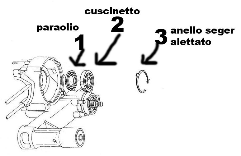

Quale va posizionato esternamente secondo voi??? Quello senza aletta centrale?? scusate ma non mi ricordo...
richiesta cancellazione
ex enzobyte
piston
Città: Marca Elefante
1013 Messaggi
Inserito il - 19/06/2008 : 15:06:41  Mostra Profilo Invia a richiesta cancellazione un Messaggio Privato

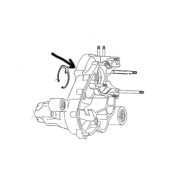

il fermo con aletta va montato sotto la campana frizione,,per essere più chiari
forse questa figura ti potrà aiutare!!!!
