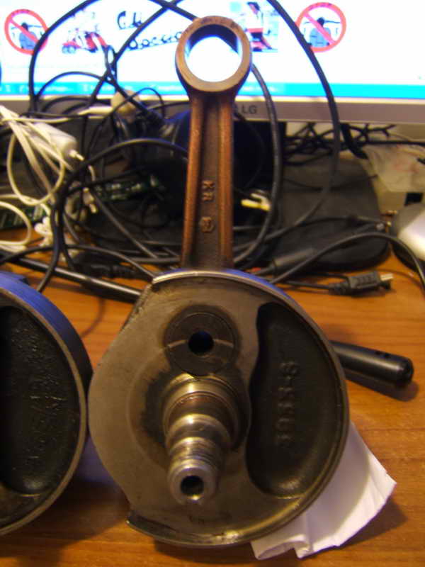

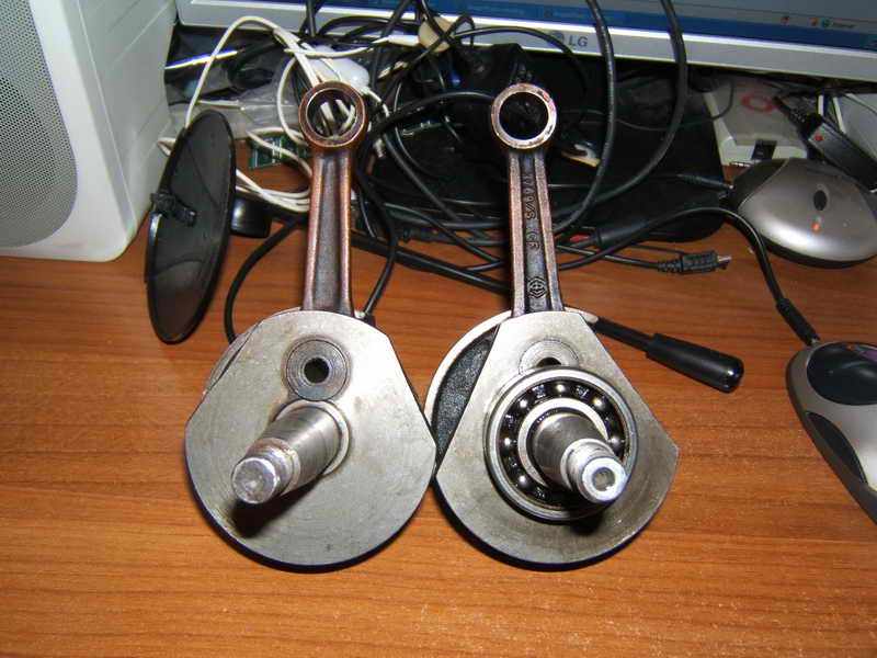

Adesso vorrei un consiglio sul "mio" albero, quello che vorrei montare... ho notato che ha un paio di piccola differenze.... quindi posto le foto.
Nella prima foto a dx ancora con il cuscinetto montato è il vecchio albero, schiavettato al massimo e con la biella canterina, quello a sin invece è il "prossimo" candidato... vedo che sono diversi già da questo lato... come mai???

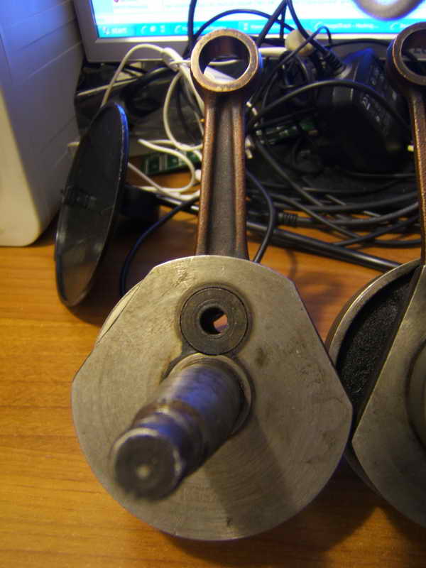

Nella seconda foto dettaglio del vecchio lato volano
44,04 KB
Nella terza dettaglio del "nuovo" lato volano

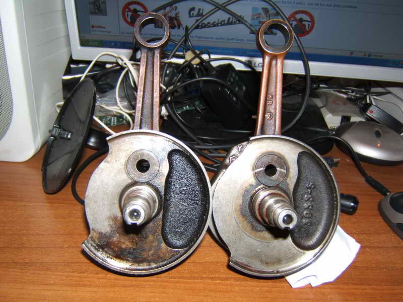

Nella quarta il "nuovo" lato frizione (mi sembra che è pure anticipato.... ditemi voi)

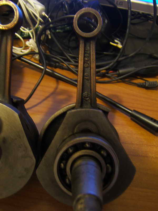

E nella quinta i 2 alberi a confronto dal lato frizione.

Adesso vorrei sapere... ma sto albero "nuovo" che è??? perchè è diverso dal vecchio???

Inserito il - 18/06/2008 : 20:06:08  Mostra Profilo Invia a vespa_90 un Messaggio Privato
a me sembrano tutti e due piaggio

Inserito il - 18/06/2008 : 20:08:30  Mostra Profilo Invia a n/a un Messaggio Privato
Ciao Vespa90, si sono marcati piaggio entrambi, ma non capisco il perchè della differenza lato volano.
Lato frizione credo che sia stato anticipato, e va bene... chiaro... ma lato volano??? come mai è più grosso???

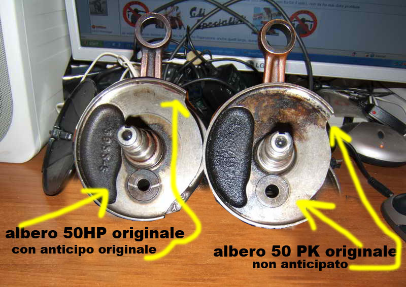

Inserito il - 18/06/2008 : 22:35:50  Mostra Profilo Invia a richiesta cancellazione un Messaggio Privato
159,29 KB
scusami se ho modificato la foto ,ho riposizionato i due alberi per poter capire meglio in che situazioni sono,,
cmq se li devi montare in un gt elaborato sono tutti e due d'anticipare,,quello hp a bisogno un anticipo minore,
ed è più grosso lato volano per poter compensare il volano hp che pesa poco più di un kilogrammo,,
ce una FAQ che puoi vedere le diverse misure di anticipo con i diversi modelli di alberi

Inserito il - 18/06/2008 : 23:01:57  Mostra Profilo Invia a vespa_90 un Messaggio Privato
si ma enzo, quello della foto sopra non da te modificata, sembra che l'ammissione sia stata ritardata asportando materiale verso lo spinotto, quindi facendo durare maggiormente la fase di aspirazione nel carter, non anticipandola!

Inserito il - 19/06/2008 : 00:23:24  Mostra Profilo Invia a richiesta cancellazione un Messaggio Privato
se non sbaglio dovrebbe essere cosi l'abero originale 50 HP,,controllero in officina
CAVOLO!!!è molto tardi,,, ciao!!ciao!!vado a dormire!!!
Whitesnake Is Back
Heavy Metal Maniac
297 Messaggi
Inserito il - 19/06/2008 : 00:50:41  Mostra Profilo Invia a Whitesnake Is Back un Messaggio Privato
si Enzobyte,e' come dici tu,albero originale hp,gia anticipato e ritardato di serie
