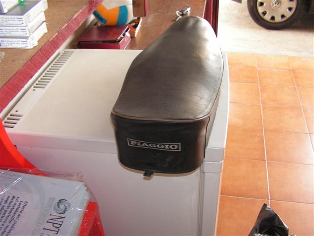

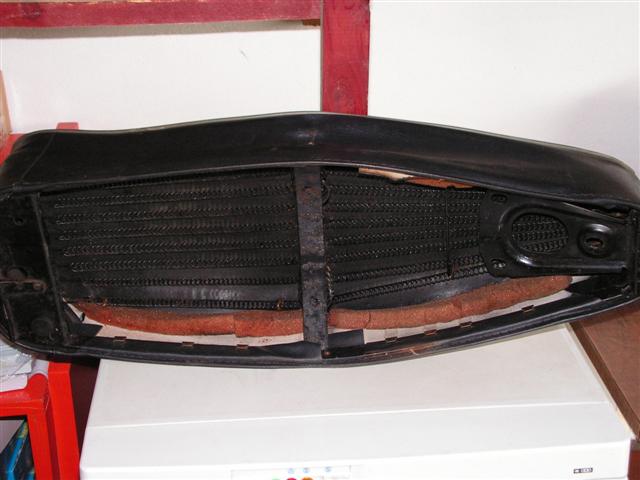

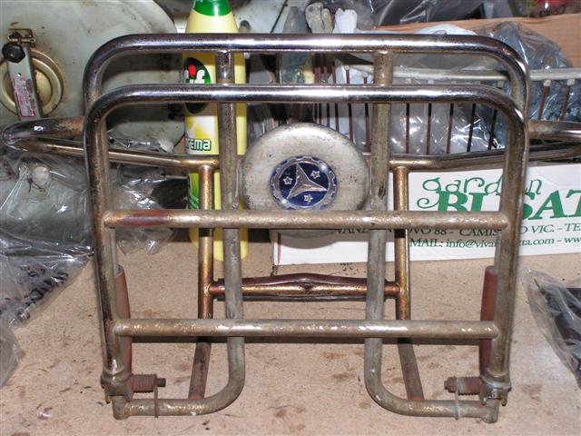

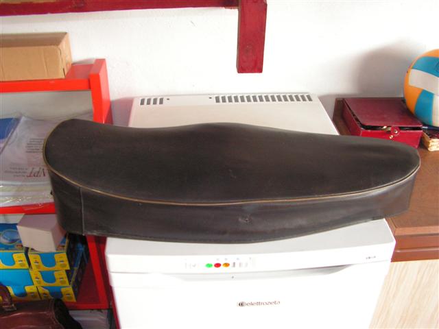

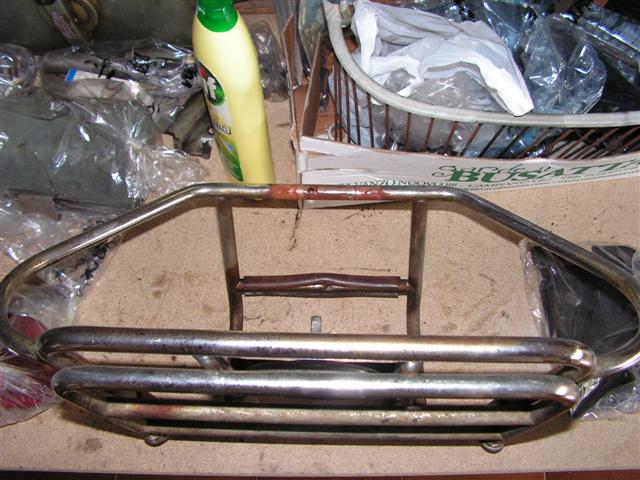

Ciao ragazzi, nella sprint 1° serie 1965 avevo montato la seguente sella ( che non è la sua,forse et3? ) e il seguente portapacchi posteriore( dubito sia il suo,sembra di lambretta ). Qualcuno può dirmi per che modelli sono ?ah sarei intenzionato a venderli se qualcuno li vuole mandi un mp..

la sella è di una Vespa 125 Primavera,
ma mancano i due gommini, forse per adattarla al telaio

No, la sella non è della 125 Primavera, è sicuramente di una large (visto l'attacco al telaio): è molto probabilmente la sella di una GTR, TS, Sprint Veloce.
All'epoca questa sella veniva montata per sostituire il monoposto originale.
Per quanto riguarda il portapacchi non saprei proprio dirti, ma essendo in ogni caso un accessorio, se monta senza problemi, tienilo.
hai ragione, la mia non ha il foro per l'aspirazione dell' aria, per il resto sembra proprio identica

Non è della t.s., poikè per l'apertura, la sella della t.s. ha il bottoncino e vedo ke quella ha 1 levetta....

ragazzi ? allora per cosa sono? ricordo che la sella ha la levetta e non il bottoncino, quindi non è per large..forse sara una vecchia copia mal riuscita..cmq posso venderla come sella per large non originale? e il portapacchi? ricordo che per montarlo hanno fatto un buco sul telaio per fissarlo con una vite..quindi non penso proprio sia il suo ma forse di una lambretta..o qualcusa altro a cui è stato adattato..

la sella è per large! cavolo ma lo guardate l'attacco??
che abbia il bottone o la levetta cambia poco, il sistema più o meno è lo stesso!

large tipo vnb
