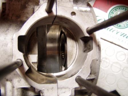

Ho ricomprato da poco un PE 200 del 1980 sul quale voglio montare un Malossi 210, carburatore 30 con collettore malossi lamellare e albero motore special lip. Ho acquistato tutto da ton4zzo ed al momento di barenare i carter per raccordarli al cilindro, ho avuto un grosso dubbio. Mettendo la guarnizione del cilindro Malossi 210 sui carter, ho notato che dovrei allargarli tutti da una parte , ma soprattutto che parte di quelli originali vengono coperti dalla guarnizione. qualcuno mi può per cortesia aiutare? non ho molta esperienza e non vorrei fare stupidaggini.

il motore è un VSE1M ed ha i travasi posti centralmente rispetto ai prigioneri, mentri il cilindro 210 Malossi li ha totalmente spostati da un lato. (verso lo scarico).Domani faccio delle foto e le allego, così è più chiaro

dimenticavo, la guarnizione è montata correttamente ed anche provando il cilindro la situazione non cambia.
Qualcuno ha già montato,raccordando i carter, il malossi 210 sul VSE1M? se si ha qualche foto dei travasi dopo la barenatura?

vai tranquillo non cè nulla di strano il malossi è fatto propio così, ha i travasi propio per i fatti suoi.... e il 208 polini è molto simile come travaseria.
ora hai tre soluzioni:
1)fai riportare alluminio fino a tappare i completamente i due travasi e poi li scavi ex-novo,
è la soluzione migliore propio per fare un lavoro curato al massimo.
2)li lasci come sono e raccordi solo a scivolo sulla parte esterna, ti rimarrà lo scalino ma funziona ugualmente, non avrai nessun problema.
3)allarghi i travasi del cilindro avvicinandoti il più possibile a quelli del carter, poi dovrai tagliare anche la canna del cilindro per scoprire tutto il travaso, così non rimangono scalini ma è un lavoraccio, davvero un grande sbattimento...
io di malossi ne ho montati due, uno con il metodo 3 cioè scavando tutto il possibile dal cilindro, il motore canta bene ma penalizza un pò la coppia ai bassi regimi.
il secondo ho lasciato lo scalino e ho raccordato solo a scivolo e va bene uguale, sembra un pò più coppioso ai bassi e meno rabbioso in alto, ma avevano anche due marmitte diverse quindi il confronto è difficile, per cui ti consiglio di raccordare quello che puoi e il resto amen...
se però hai a disposizione un officina dove possono con il tig riportarti dell'alluminio sarebbe il top, potresti usare anche del bicomponente in pasta per tappare quelle voragini, ma se non si sà applicare bene e se non usi quello buono rischi di fare dei gran danni se si dovesse staccare....
con il lamellare e lo special lip la valvola la dovresti asportare tutta e ti dirò di più, dovresti allargare tutto al massimo possibile
però la modifica non è più reversibile; prova a presentare nel carter l'albero con la valvola intatta e vedi quento spazio rimane dalla valvola, magari riesci a non toccarla, ma la resa non sarà mai al top....
