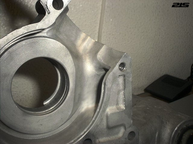

CIao BoYzz... Qualche tempo fa in una discussione si parlava di danni alla valvola, aspirazione lamellare ecc ecc!! ho trovato una foto ke rende bene l'idea del lavoro che bisogna fare nel caso in cui si asporti la valvola e si metta un'albero a spalle piene!!
55,27 KB
Ecco magari qui è stato fatto al limite, evidentemente x un cilindro extra large..... però il lavoro in linea di massima è questo! ah ovviamente bisogna lavorare leggermente anke l'altro carter!!! Carlo75 è questo lo scivolo alla tedesca che intendevi tu vero? CIAO CIAO

proprio quello!

decisamnete estremo come lavoro di fresatura.....ottimo!!!!

Se gli ingegneri piaggio avessero saputo che i loro blocchi sarebbero stati limati così, ne avrebbero subito fatti due di motori con l'alluminio destinato ad uno solo[:D!!!

eh ehe.... già!! Mi sà ke in parte gli ingegneri piaggio avevano ipotizzato le possibili modifche ed elaborazioni che il blocco motore avrebbe potuto sopportare!! ed forse anche per questo che le vespe hanno spopolato fin da subito!!! il 70% delle vespe in circolazione ha qualche elaborazione chi più chi meno ma è così!!! io sono dello stesso parere di cicciokapano: non esiste la vespa originale!!
