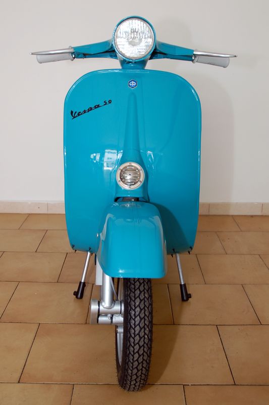

Bella... molto elegante questo colore.......... per curiosità, quanto hai speso in totale di carrozziere?
non ho pattuito alcuna cifra, vi aggiorno oggi quando vado a prenderla, speriamo bene
Head ha scritto:
E ci dici anche il codice colore?
Turchese - 1.298.7240

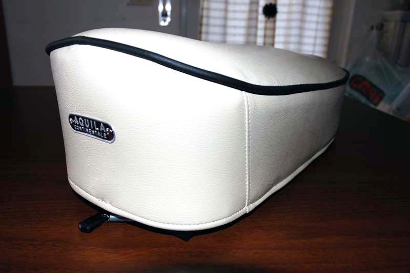

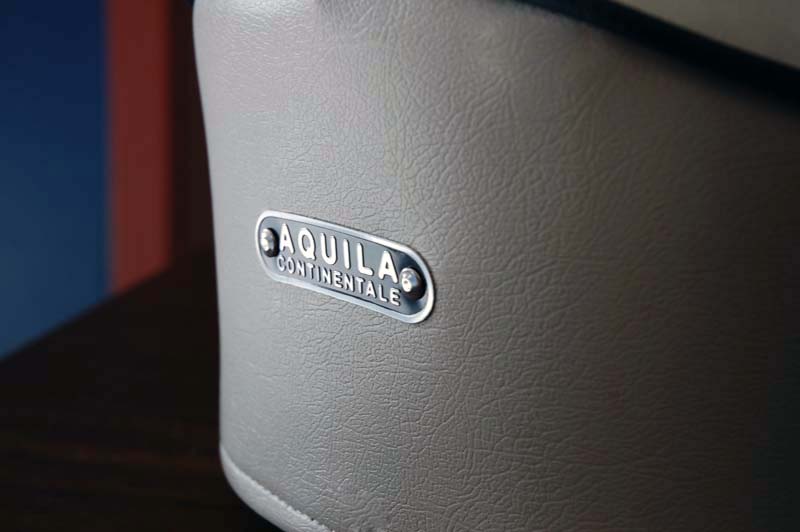

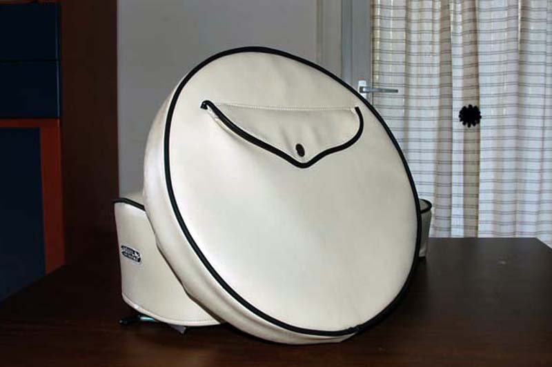

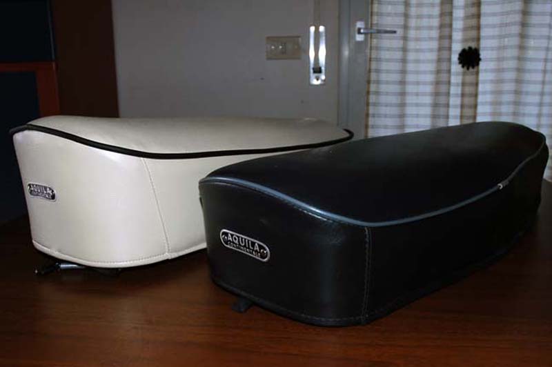

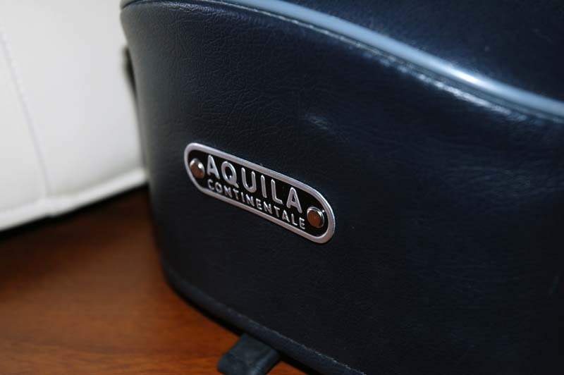

Nel frattempo ho preso la sella da tappezziere, e mi sono fatto fare anche il copriruota (anche se non sono sicuro di usarlo):
in effetti di sella ne ho già una (repro di qualche anno fà)
regalatami dal mio vespaclub, ma mi dispiaceva abbandonare il telaio originale così l'ho fatta tappezzare panna...

belle entrambe le selle

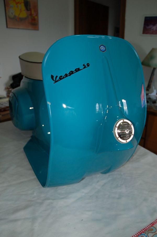

Cicalino sbagliato serve il tipo MILANO se del 69... allungata.
hai un Kaa6volt, mi serve per la Sprint se vuoi facciamo a cambio, si trovano entrambe nel nuovo e costano uguali... sui €30 quelli belli anche 35.
Il tappezziere, ha fatto un bel lavoro, ma NON mi piace una sella di Tappezzeria! Semmai la bordura andava in blu o grigio, nera è davvero bruttina...
se del 1969 la sua sella originale è la gobbino special priva del gancio.
Il clacson non è il suo ...
ci vuole un GENOVA,
"Il cicalino....
il maledetto cicalino....allora trattasi di 50N del 1968....le 50N montano tre tipi di cicalino, il GENOVA (solo primi esemplari logo vecchio tipo sia corti che unificati diciamo tutte le N e le L fino al 1966-67 circa) a seguire dal 1968 il modello BOLOGNA montato anche sulla coetanea PRIMAVERA 125, questo cicalino verr? montato sulla Primavera, sulle seconda serie di 50L, sulla GT e successiva GTr, sulle 50R fino a circa il 71-72 e in tutti i naselli in plastica delle 50 Special, fatta eccezione per le prima serie nasello nero che potrebbero montare il modello MILANO a feritoie orizzontali, dal 1972 il modello MILANO monterà sulle Rally 200 e le Sprint V., se ben ricordo lo monterà anche la successiva TS, mentre la GTr non lo monterà mai.
Le 50 N del 68 con logo ad esagono quindi dovrebbero avere il modello BOLOGNA.
Verifico ciò che è scritto nelle schede....
Stò schiarendomi le idee...porcamiseria sti cicalini!!!!
Genova, Bologna o Milano?
sono stato domenica ad un mercatino e il Milano c'era usato non l'ho preso perchè in cerca del Genova o Bologna. Cmq è del 68... e piuttosto che metterne uno nuovo finchè non lo trovo preferisco tenerci il Kaa6volt di..nt'anni lucidato a nuovo

molto fine il color panna su sella e copriruota

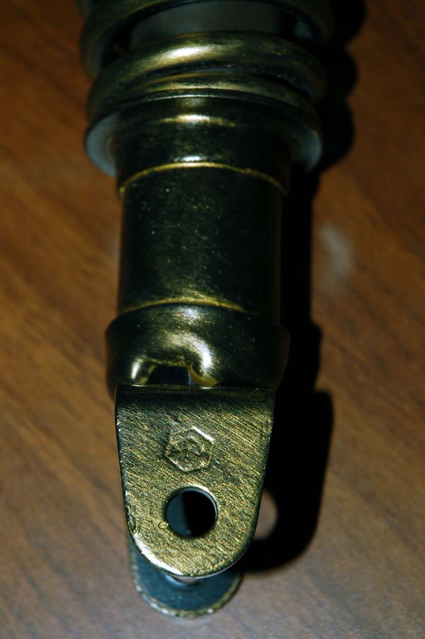

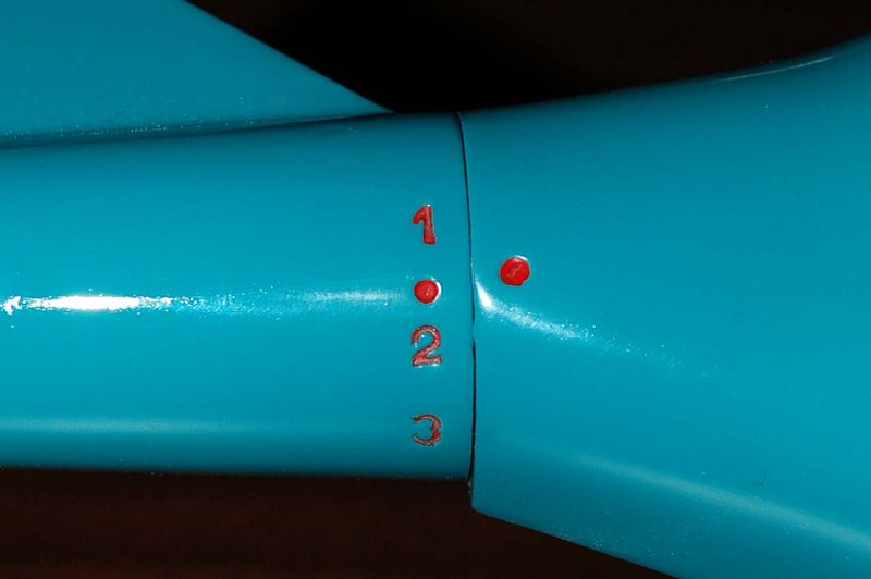

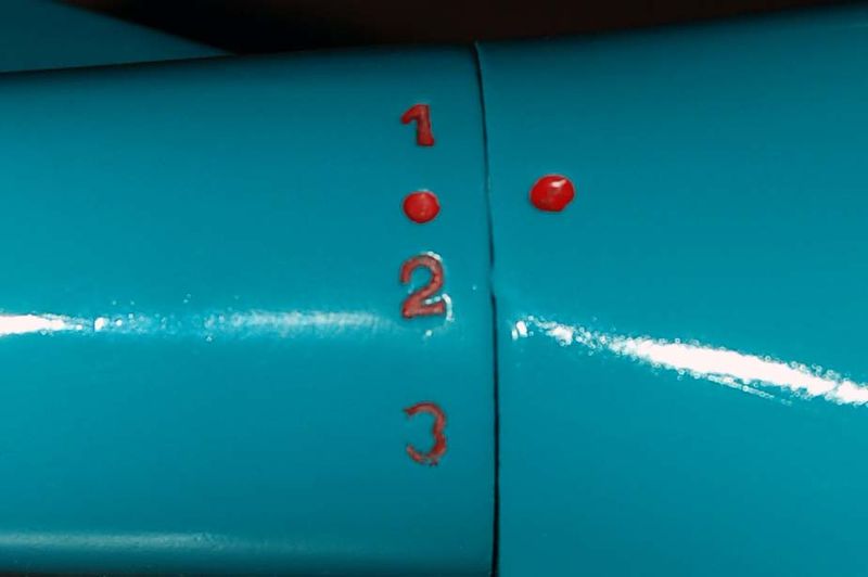

numeri marce:

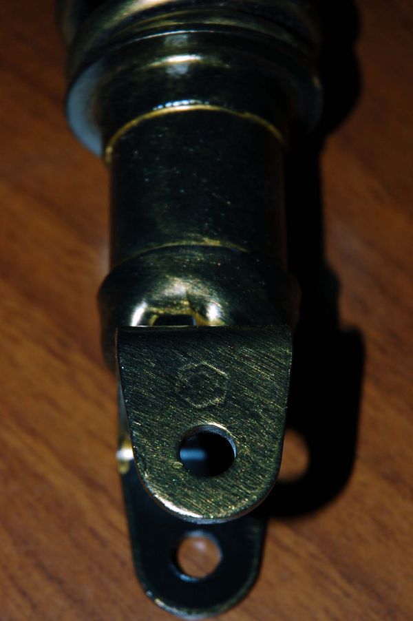

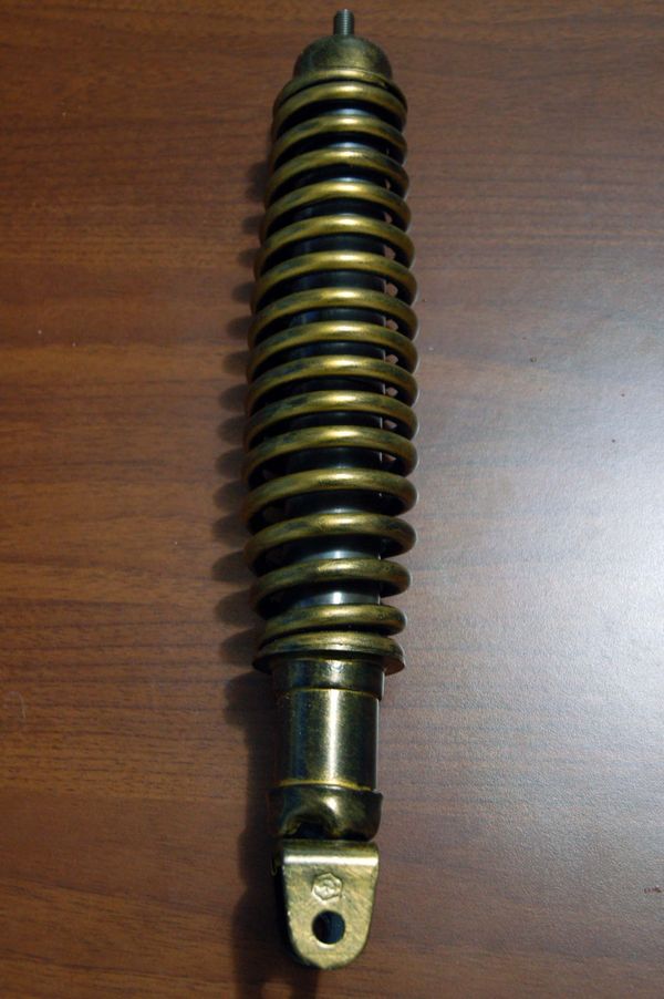

ammo post.:

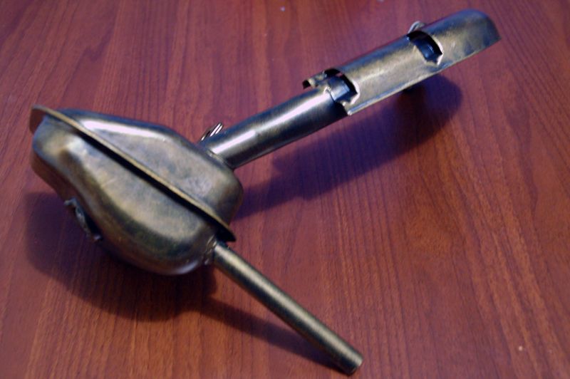

marmitta "virato oro":
pareri???
Inserito il - 08/11/2010 : 20:42:10  Mostra Profilo  Visita l'Homepage di poeta  Clicca per vedere l'indirizzo MSN di poeta Invia a poeta un Messaggio Privato
L'ammo post è bello, la prox volta anzichè ORO usa il Rame, la molla se puoi puliscila e solo trasparente opaco che è BRUNITA, oppure se arrugginita e brutta falla NERO OPACO...
la MARMA merita un BRAVO!
Ma dove le hai apprese simili finezze?
VIRATO ORO.

grazie,
non avevo la vernice rame, ho pensato solo dopo ad aggiungere del rosso all'oro
la molla l'ho sabbiata, pertanto non ha ruggine e in ogni caso è molto meno "appariscente" di quanto risulta in foto.
VIRATO ORO.
Dai migliori...

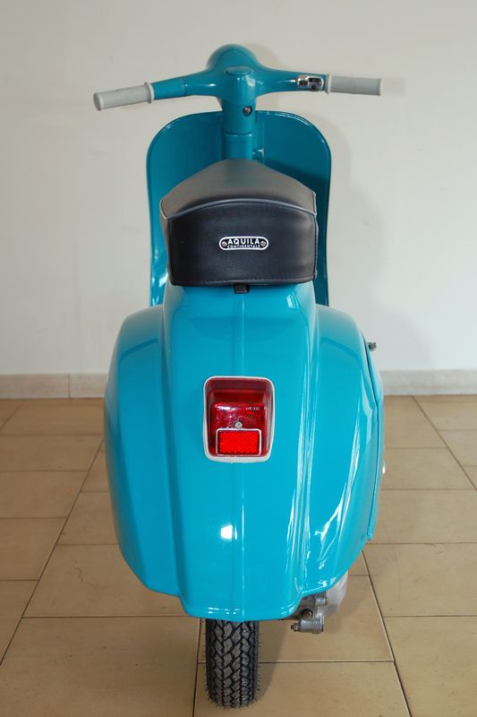

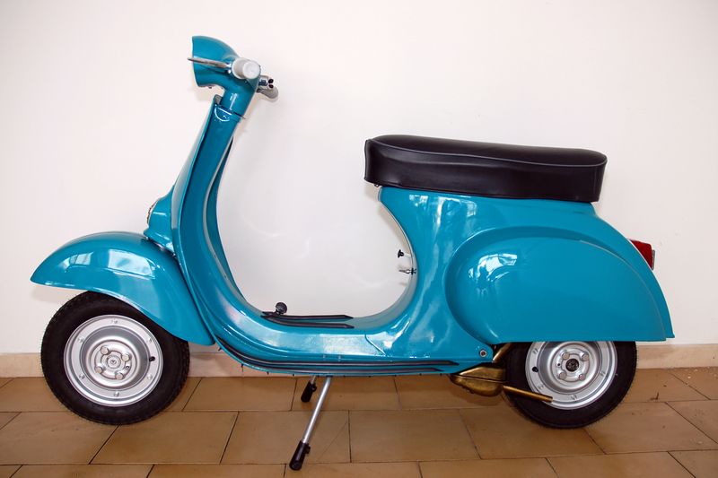

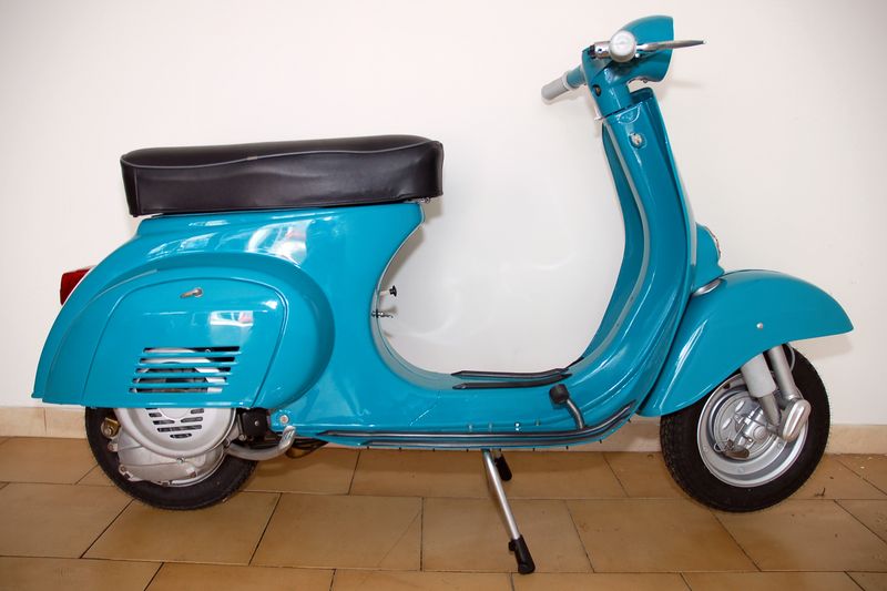

siamo al traguardo...
qualche grana con l'impianto elettrico, ma nel frattempo..
foto per l'iscrizione F.M.I.
pareri...

spettacolo, poi sto colore mi fa impazzire

molto bella....e complimentissimi per l'abbinamento dell'azzurro con la sella panna...
