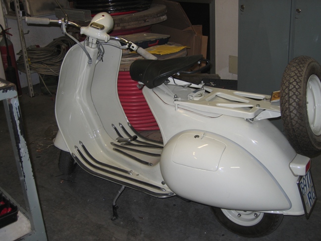

eccoci alle foto dell'opera.....
Antonello

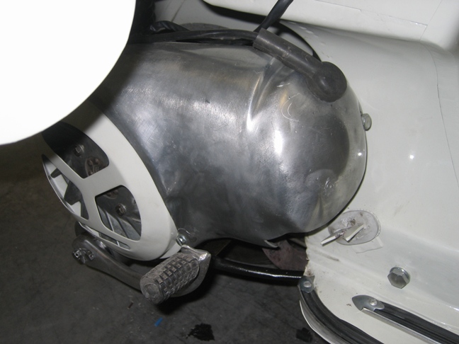

Allora eccoci qua con qualche foto :

la cuffia è venuta benissimo, qualche segno del tempo ma perfetta !

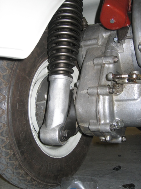

il blocco anteriore rifatto.....scusate per le tracce di grasso, non l'ho ancora lavata dopo il rimontaggio.

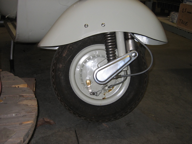

sostituite le guarnizioni delle pance con quelle strette

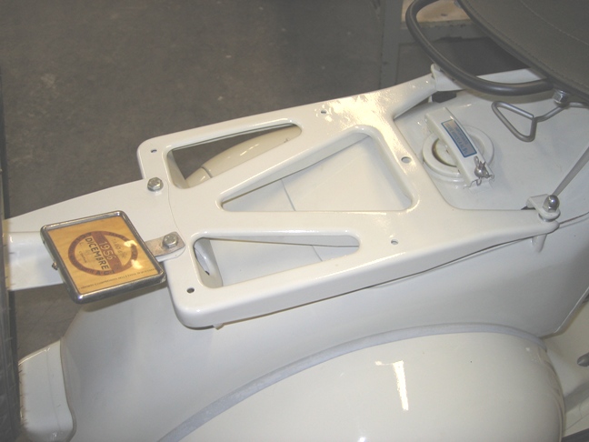

ed infine: "portabollo con tassa originale del 1956 !!!"

che dire...ad avercela!
Inserito il - 21/07/2008 : 13:41:01  Mostra Profilo  Visita l'Homepage di poeta  Clicca per vedere l'indirizzo MSN di poeta Invia a poeta un Messaggio Privato
Bella, ammo post perfetto!
-Scritta MIX ci andava ROSSA , BLU solo per la serie VS (leggasi GS)
-Il fregio coperchio in alluminio forcella ci andava quello con il nervo centrale.
-Coperture S83, in altrenativa e di molto più belle da un gommista catalogo Pirelli troverai le CEAT vecchio disegno, non sono come quelle originali del 56 ma pur sempre CEAT sono!
La staffa ammo post zincala, ma così è pur bella.
I perni FOSFATIZZATI o BRUNITI sono scuri quasi neri, i perni dei vecchi motori sono dapprima BRUNITI e/o FOSFATIZZATI che dir si voglia e poi verniciati color ZINCO, originariamente erano vernici allo ZINCO, oggi proibite, risolvi e copi bene con vernice colore ARGENTO a spray.
I DADI e le RONDELLE sono sempre ZINCATI lucidi.
La manopola di sx và a spasso...ci andavano quelle con il bordo! Monti manopole di BACCHETTA e 98? Ma saranno costate un capitale!
Giulio.Guerri
Prov.: Siena
Città: Sinalunga
899 Messaggi
Inserito il - 21/07/2008 : 17:53:10  Mostra Profilo Invia a Giulio.Guerri un Messaggio Privato
cavoli la molla posteriore e venuta benissimo, mentre invece la molla ammo anteriore la dovevi zingare,
il copri mozzo e vero ci vuole quello con la traverzina centrale,
poeta la scritta usare miscela è blu per le vl2t, adesivo rodaggio usare miscela al 5, rosso
le manopole non sono quelle e verissimo,devi prendere quelle che hanno il cerchio, cuffia e ottima, per il resto e tutto ok.
molto bella il portabollo e spettacolare ma mettilo sul parafango usava cosi una volta,
ottimo lavoro ancora la perfezzione non e raggiunta ma sei sulla strada giusta.
Vespa Servizio
719 Messaggi
Inserito il - 21/07/2008 : 20:20:23  Mostra Profilo Invia a n/a un Messaggio Privato
Ciao ragazzi buonasera...un paio di piccoli appunti,allora:
1:L'interno del parafango anteriore sarebbe dovuto essere color fondo rosso.
2:Al posto delle viti che bloccano il parafango non dovrebbero andarci i bulloni???
3:Se è una VL3 l'adesivo sul tappo della benzina ci và rosso.
4:La leva dell'aria dovrebbe essere in tinta.
5:Cari Zio e Poeta mi dispiace contraddirvi ma le manopole sono quelle giuste,senza bordo.
Bella la cuffia... quasi...quasi...la rifaccio anch'io
Bellissima Vespa complimenti.
Giulio.Guerri
Prov.: Siena
Città: Sinalunga
899 Messaggi
Inserito il - 22/07/2008 : 11:50:37  Mostra Profilo Invia a Giulio.Guerri un Messaggio Privato
ciao ciccio!!!
adesso poeta lo senti, lo hai contradetto!!!
secondo me: il parafango è verniciato tutto perche il carrozziere non sapeva che dovava lasciare rosso con qualche sfumatura,
nel parafango ci vanno le viti, ciccio!!! perche i buloni so che era una domanda, ma un po bizzarra.
se ti piace rosso l'adesivo mettilo rosso, ma direi che non si trova??? con la scritta mix 5% io penso che ci vuole blu fino al 1958.
la leva dell'aria e zingata non in tinta.
per la cuffia ho provato ha dirtelo un sacco di volte, ma tu mi hai ignorato, adesso e sabbiata, ho la trovi un altra su ebay originale. ho pure la lasci come è.
