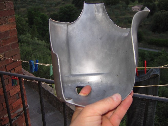

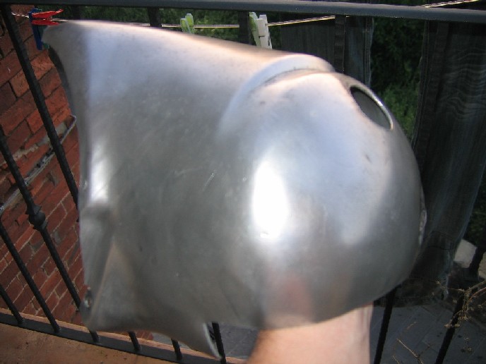

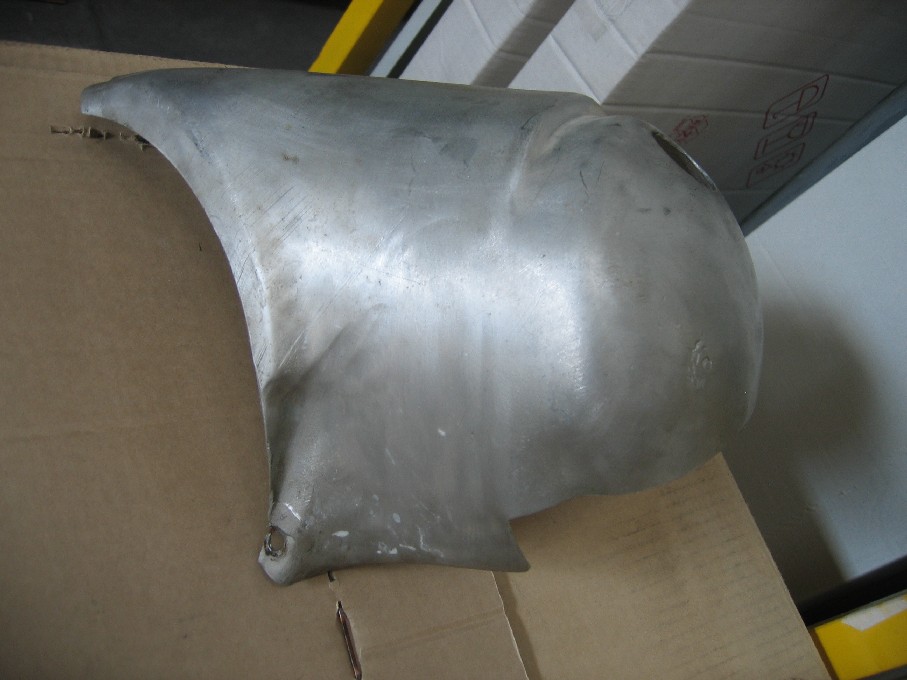

Ecco alcune foto della cuffia in alluminio :
95,7 KB
101,08 KB
I bulloni della staffa quindi vanno girati e vanno zincati ???

Giulio.Guerri
Prov.: Siena
Città: Sinalunga
899 Messaggi
Inserito il - 23/06/2008 : 14:07:47  Mostra Profilo Invia a Giulio.Guerri un Messaggio Privato
si quelli li devi girare, la bulloneria del motore e tutta fosfattizzata, ma quelli sono zingati.
la cuffia va pulita molto meglio, ci vuole la pasta della tanckerite una cera protettiva e lucidante, e micidiale per questi lavori,
http://www.tankerite.com/catalogo-on-line/1.html
in fiera ho comprato la vernice e la pasta lucidante per il mio motore, e straordinaria.
appena posso ti posto la mia cuffia finita
lo zio giulio

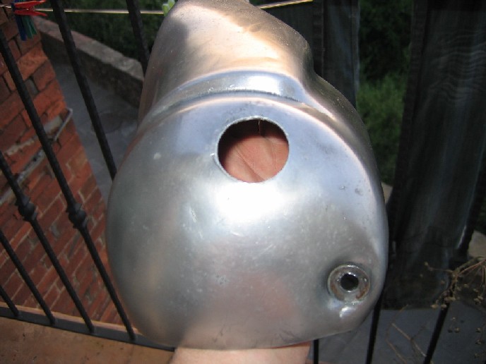

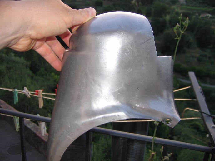

Giulio.Guerri
Prov.: Siena
Città: Sinalunga
899 Messaggi
Inserito il - 24/06/2008 : 21:09:53  Mostra Profilo Invia a Giulio.Guerri un Messaggio Privato
come promesso ti faccio vedere come ho finito la cuffia motore..
procedimenti:
pulitura sgrassante con diluente nitro,
passaggio pasta come detto tankerite una bomba per eliminare lo sporco piu ostinato,
pulitura con un antisiliconico
verniciatura con trasparente opaco ad alte temperature.
la cuffia ha i segni del tempo ed e perfetta per mantenersi per altri 53 anni.

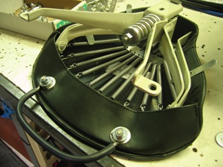

Qualcuno sa dirmi se la sella è montata in maniera corretta ???
Coprisella verde scuro.....molle zincate.... e telaio in tinta .
37,4 KB
mi resta da smontare e riverniciare la forcella......cose da niente !!! A presto.

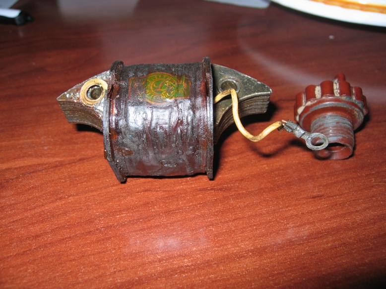

Questa è la bobina a.t. che ho trovato erroneamente montata.
Il meccanico mi ha detto che si può togliere l'avvolgimento esterno e utilizzare la stessa collegandola a quella esterna, che ho comprato.
Mi pare un peccato rovinarla, visto che è d'epoca ed in buone condizioni, con il suo marchio ben visibile.
Se a qualcuno serve la posso cedere, così compro quella interna adeguata all VL3.
Fatemi sapere............

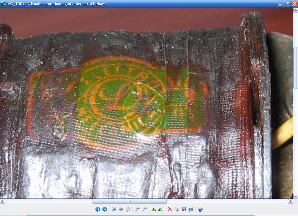

Di che marca è la bobina nella foto ?
it9eqo
Prov.: Ragusa
Città: Ragusa
39 Messaggi
Inserito il - 28/06/2008 : 14:33:54  Mostra Profilo Invia a it9eqo un Messaggio Privato
Si legge elettro meccanica e al centro c'è una D maiuscola......si vede bene dalla foto
Antonello
it9eqo
Prov.: Ragusa
Città: Ragusa
39 Messaggi
Inserito il - 28/06/2008 : 14:37:54  Mostra Profilo Invia a it9eqo un Messaggio Privato
mi correggo al cntro ci sono una L ed una C.... vedi di seguito

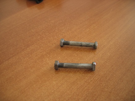

Inserito il - 29/06/2008 : 12:03:48  Mostra Profilo Invia a it9eqo un Messaggio Privato
Non so se posso dissentire,ma i bulloni del carter motore sono zincati. Almeno quelli che io ho smontato sembrano zincati, magari i dadi e le rondelle sono fosfatizzate. Corregetemi se sbaglio. Allego una foto anche se non rende tanto .
35,63 KB
Antonello
Giulio.Guerri
Prov.: Siena
Città: Sinalunga
899 Messaggi
Inserito il - 29/06/2008 : 19:14:03  Mostra Profilo Invia a Giulio.Guerri un Messaggio Privato
bulloneria infatti e fosfatizzata: rondella e dado, mentre il bullone tagliato e in tinta con il motore.
