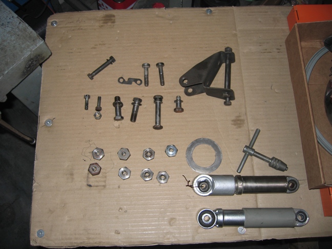

Riepiloghiamo, sto facendo zincare :
134,19 KB
i due bulloni che fissano il motore alla scocca
la staffa bassa dell'ammo post. più i due bulloni che la fissano al motore
il bullone che fissa l'ammo post. alla staffa di cui sopra e i due bulloni che fissano la staffa sotto la scocca
i bulloni di fissaggio leva avviamento e relativa piastrina nonchè l'anello di tenuta sull'o-ring
i due bulloni che fissano l'ammo anteriore
i dadi da 22 delle ruote
i dadi di fissaggio del coperchio manubrio.
La molla dell'ammo ant. mi sembra in buone condizioni, mentre per la posteriore sono indeciso sul da farsi ?!?!

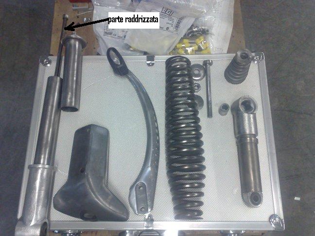

Oggi ho ripulito l'ammo posteriore e quello anteriore.
Ho trovato l'asse del posteriore leggermente storto, tale da non riuscirlo a svitare se non con molti problemi dalla copertura superiore. Enorme lavoro di dissaldatura del dado, raddrizzata dell'asse, risaldatura del dado montato perfettamente in asse sul tornio e dopo un paio di taglia e risalda ora è perfettamente in asse e si può rimontare........non prima di sapere se la copertura superiore va zincata o no ???
Lucidata a specchio la pedivella.
67,56 KB
Aspetto vs notizie........
Antonello

Domani vorrei portare i pezzi per la zincatura.....ma non sono sicuro di fare zincare i pezzi giusti...
ad esempio la staffa bassa dell'ammo post va fosfatizzata e questo l'ho capito e credo che farà un tuffo nella nebbia della ricetta del POETA ( 70 trasp - 20 nero opaco - 10 alluminio ), ma per il resto ho qualche dubbio e non vorrei rismontare di nuovo !
Antonello
