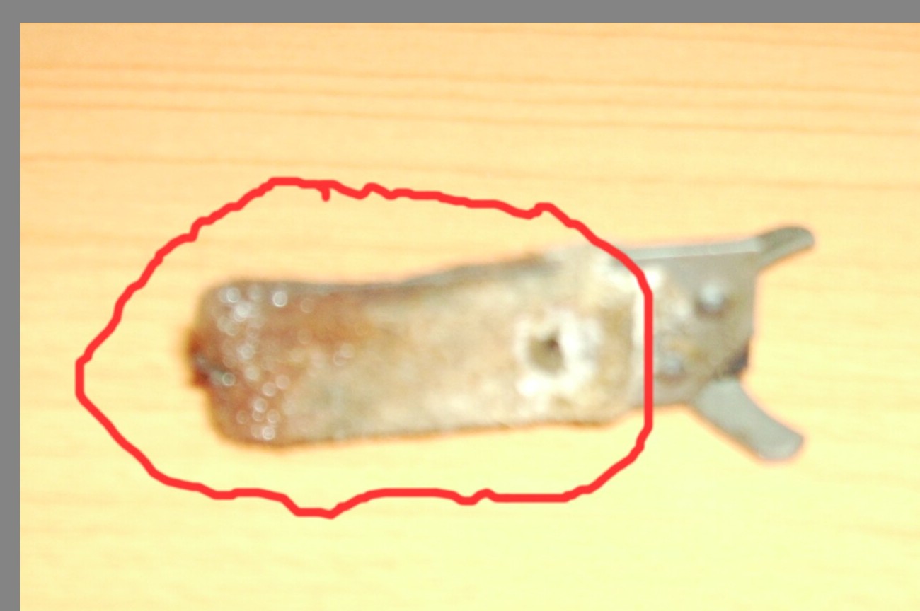

Ragazzi sto sbattendo per cercare questo pezzo da sostituire perchč molto consumato come potete notare, volevo sapere se quella patina che č evidenziata di che sostanza č fatta sembra velcro o sbaglio??????

se non avete riconosciuto di che si tratta č la spazzola del condensatore

E' in feltro, serve a tenere pulita e lubrificata la camma dell' albero apri puntine.

č un feltrino, va semplicemente ingrassato quando ti capita di tirare giu il volano, ma non č strettamente necessario, al massimo dopo secoli si usura un po' la camma in bachelite delle puntine
