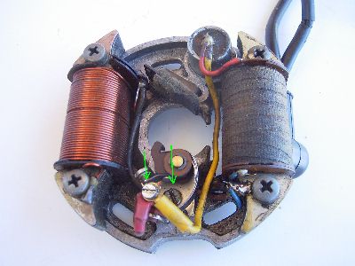

ragassi ho ricablato il piatto statore come mostrato in figura (che tra l'altro riproduce la situazione che aveva la vespa pre restauro).
42,33 KB
nei vari post ho letto che questa dovrebbe essere la configurazione relativa al caso di bobina interna al volano. Io però ho la bobina esterna (quella collegata con la candela) e poi da essa parte un filo che va diretto alla scatola di derivazione dell'impianto elettrico senza passare nel volano...posso lasciare così o devo cambiare qualcosa? ho una vespa 50 L...grazie

quel filo puo esser sia collegato al rosso dello scatolino oppure direttamente alle puntine e uscire dal volano.ma va vespa si accende

la vespa si accendeva con la configurazione descritta..ora devo ancora provare..quindi se lo collego direttamente all'impianto elettrico non corro rischi..grassie!

si il filo lo puoi collegare o al rosso nello scatolino sotto la pedivella oppure collegarlo alle puntine. dove nella foto ci sn le freccine verdi

il camblaggio è identico, solo che con bobina esterna il cavo rosso lo colleghi in parallelo anche al cavetto che va alla bobina at
