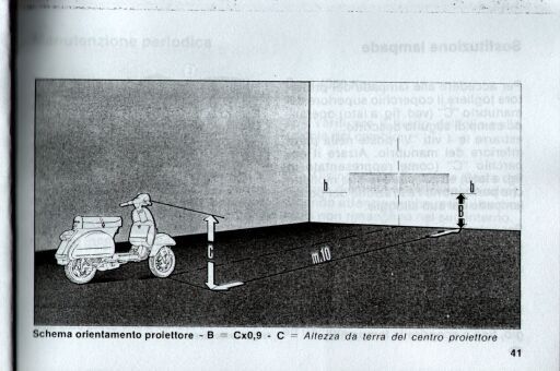

ciao ragazzi... ho una 50 special... e dovrei regolare l' inclinazione del fascio del fanale anteriore... voi come fate??
so che per le auto si mette il veicolo a 10m da una parete, e il fascio nella parete non deve superare e 9/10 dell' altezza del proiettore da terra...
ma non penso sia la stessa cosa per le moto....

se ti può essere di aiuto vedi sotto, è per px ma il procedimento è identico

grazie mille! ... allora è come dicevo io, come quello delle auto....
grazie ancora!

possibile che non trovo la vite??? tempo fa vidi anche io questo schema,poi mi son dimenticato di sta cosa..cmq il mio e un px125e del 82 puo darsi che e di un altro modello??? ciao luca

il px ha la vite sotto il faro esattamente al centro ed ha l asola per farla scorrere, facendola scorrere si varia l inclinazione del fascio

finalmente ci sono riuscito...... solo che mentre spostavo il faro sicuramente qualche filo non mi faceva girare il blocchetto della chiave ...quindi ho dovuto smontare il cupolino e con molta pazienza o sistemato un po...
