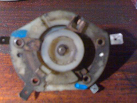

garapadre
Città: Serravalle Pistoiese
3208 Messaggi
Inserito il - 19/05/2008 : 21:46:40  Mostra Profilo Invia a n/a un Messaggio Privato
la foto che vedi è il retro di un blocchetto come il tuo, questo è in posizione spento, guarda bene l immagine, i fili vanno collegati ai contatti con la macchia celeste................ spero essere stato utile.........

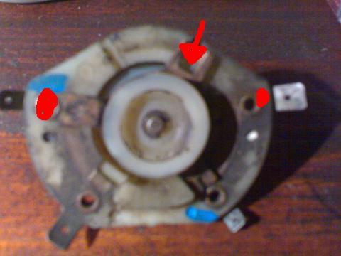

Leonardo
p125x
Città: Apricena
418 Messaggi
Inserito il - 19/05/2008 : 22:39:51  Mostra Profilo  Visita l'Homepage di Leonardo Invia a Leonardo un Messaggio Privato
se è messa nella nella forma giusta io avevo collegato i fili dove ho messo i pallini rossi.mentre dove c'è la freccia rossa a me c'è un altro spinotto.Ma in teoria se ho ben capito quando la vespa è spenta i due fili sono collegati e va a massa e non permette accensione,quando i due sono staccati la vespa dovrebbe funzionare lo stesso.Quindi se stacco i spinotti e la vespa da lo stesso problema c'è qualche altra cosa da fare.ma è possibile ke non ho saputo montare bene il carburatore.comunque grazie
X vesponet grazie per l'aiuto sei stato veramente gentilissimo
27,46 KB
