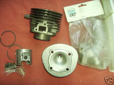

questo cilindro č x alberi a corsa lunga o corta??

sembrerebbe un 130 d.a.
quindi corsa lunga.
ti basterā sostituire albero, prigionieri e raccordare i carter!

...che poi, rileggendo il titolo della discussione...non sembra...č!

no, il cilindro in foto č un vecchio 102cc corsa corta a doppia aspirazione
comunque per il 130 basta cambiare prigionieri, l'imbocco ha dimensioni uguali

Si quello č un 102 da lo si capisce anche dalla forma della testa!!!!!
