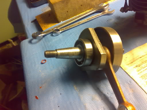

Ciao ragazzi!! é ormai una diatriba questa.... tutti mi dicono ke il cono dell'albero delle pk50s è da 19 io nn mi sono mai posto il problema, fino a qualche giorno fa che ho iniziato a cercare un'albero anticipato!! e quindi l'ho misurato!! Calibro digitale alla mano e ho misurato l'albero vicino al cuscinetto!! e mi da 19,90 mm quindi è da 20 mm!! (poi il paraolio è da 20 anke lui quindi non può essere da 19)
Voi ke dite?? ciao baghai!!!

ma appunto,x curiosità...xke non mi sono mai posto la domanda...dov'è che va misurato di preciso il cono dell'albero?

Confermi il cono dell'albero del PK è da 20.
Per Winter:
basta misurare la parte cilindrica subito dopo la fine della parte troncoconica.

ovvio....
