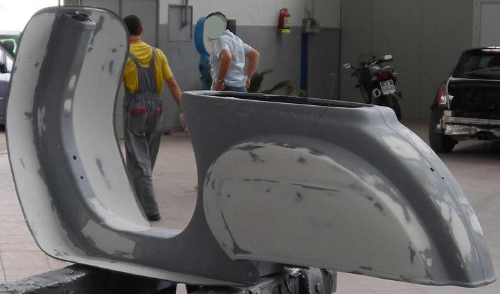

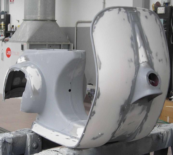

Eccoci qua! Finalmente ho finito di scartare tutto lo stucco della vespa ed è pronta per il fondo...
Anche questo è stato un bel da-fare ma alla fine ha vinto la mano del carrozziere ed ecco a voi le foto...
49,68 KB
64,26 KB
Che ne dite? Non vedo l'ora di dargli il fondo per vedere il vero risultato!!!

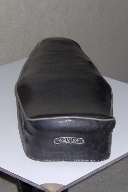

___ Domanda ___ Siccome rimetto la sella originale e non so di preciso com'era mi sapete dire se ha il laccio centrale o no? Il colore è nero? Se non mi sbaglio ha anche il gancio portaborse giusto?
Grazie per il momento ed al prossimo aggiornamento!!!
...VESPASSION...
Inserito il - 12/06/2008 : 21:13:22  Mostra Profilo Invia a n/a (ex wyatt) un Messaggio Privato
non aveva il laccio centrale.... però come dici te aveva il gancio...

Quoto Wyatt87, e aggiungo che il colore era blu scuro, con sul retro la targhetta "Aquila made in Italy":
38,47 KB
PS. non sono del mestiere, ma non credi di aver esagerato un po' con lo stucco.

Grazie mille per il momento ma nella foto della sella mi sembra di vedere che giro giro sul lato superiore c'è un cordolino grigio,è possibile? Grazie anche a CICCIOKAPANO ma vorrei aggiungere che nel bordo dove va a battare la sella ho un altro codice, che cos'è? Lo devo verniciare o lasciare col fondo?

pinopinolo ha scritto:
...nella foto della sella mi sembra di vedere che giro giro sul lato superiore c'è un cordolino grigio,è possibile?
Non ho capito cosa intendi per cordolino grigio sul lato superiore, se mi spieghi meglio magari posso aiutarti.
