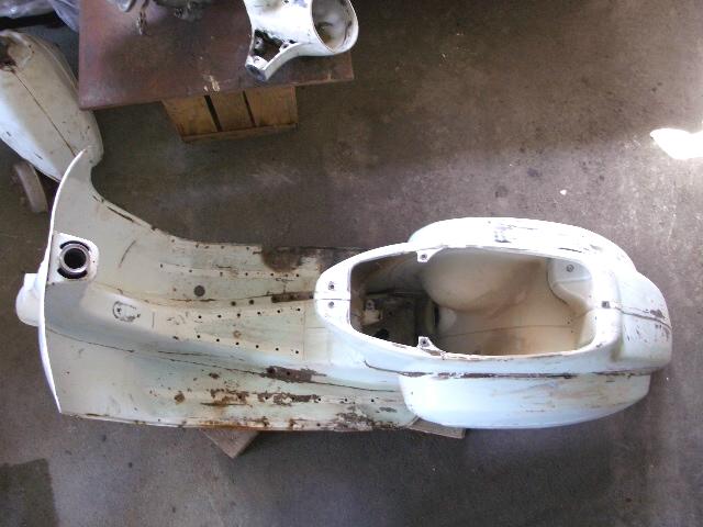

daniele, il mio consiglio e quello di risistimarla tutta, sabiarla, far uscire la pedana nuova, togliere tutte le botte tu, e poi portarla dal carroziere, almeno cosi sei sicuro
nn ti prendi un " Vespa "tura dal carroziere che nn fanno un " Vespa " sulle vespe e si fottono i soldi
vendo vespa 50s in eccellenti condizioni a 1200€ con documenti a posto contattatemi
Inserito il - 07/06/2008 : 21:03:28  Mostra Profilo Invia a vespa_90 un Messaggio Privato
sabbiatura necessaria
su ebay pedane nuove sugli 80 euro, tagli in fondo allo scudo e risalda a punti meglio se col tig e riporti a ottone o acciaio

Grazie per i consigli ragazzi!
Sapete pero'... ho parlato con dei vespisti che mi hanno detto invece che con un particolare sverniciatore si puo' fare lo stesso lavoro invece della sabbiatura che oltretutto e' troppo costosa!!!
La maggiorparte afferma pero' che lo sverniciatore non va bene!!ma perche' non va bene? Non basta portare a lamiera la vespa?

con lo sverniciatore hai lo stesso risultato (piu' o meno visto che sulla superficie sabbiata il fondo aggrappa molto meglio)
ma...
quanto te ne serve?
quanto ci metti?
come fai ad arrivare in tutti i pertugi e le pieghe interne al telaio?
ad applicarlo e' facile ma a toglierlo devi comunque passare una spazzola metallica...
dopo averla sverniciata devi lavarla molto bene con diluente nitro a litri...
ma soprattutto...
ce l'hai una maschera seria?
alfred
c.t.
1436 Messaggi
Inserito il - 13/06/2008 : 21:33:54  Mostra Profilo Invia a alfred un Messaggio Privato

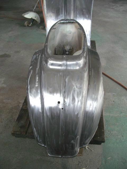

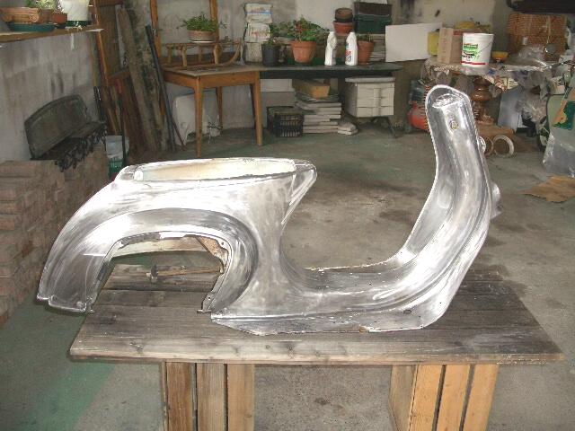

io per la mia anno 1967 ho fatto tutto a mano con sverniciatore chimico 2 latte da 1/2 kilo (costo circa 10 euro), e spazzole abrasive (quelle da mettere sul trapano) qui ne vanno parecchie, + grattini in ferro, ma soprattutto tanto, tanto olio di gomito e tempo
certo devi farlo tu stesso .... altrimenti.... le ore e di conseguenza i costi lievitano....
Per la pedana val la pena cambiarla (80 euro) eviti le rogne in futuro e il rischio di indebolire la struttura
Eccoti alcune foto ... il resto lo trovi nei mie vecchi post
IMPORTANTISSIMO :
se usi lo sverniciante chimico è d'obbligo attenersi ad alcune elementari norme :
1. operare in ambiente aerato (meglio se all'aperto)
2. dotarsi di guanti adeguati, occhiali protettivi, tutaccia da lavoro
3. non avere parti scoperte (ustiona)
4. alla fine del lavoro pulire bene il telaio con acqua saponata, risciacquare bene e ripassare con diluente per non lasciare residui di sverniciante
5. pazienza, costanza e perseveranza
6. come insegnano i SOMMI c'è un unico modo di fare le cose : QUELLO GIUSTO
BUON LAVORO

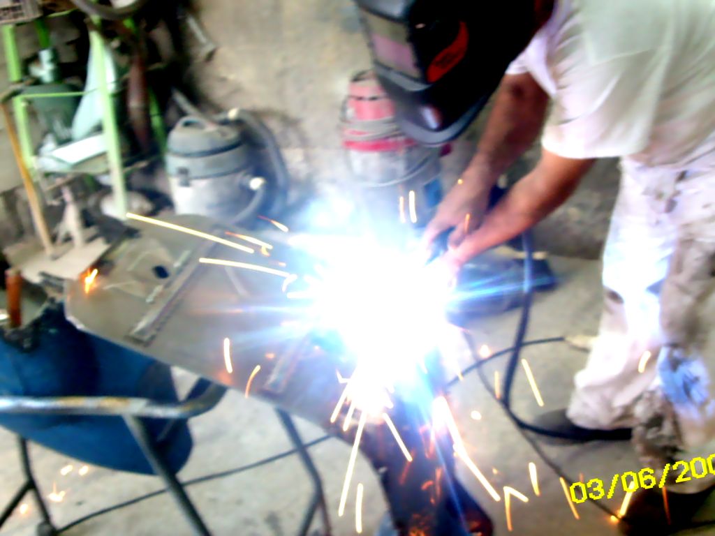

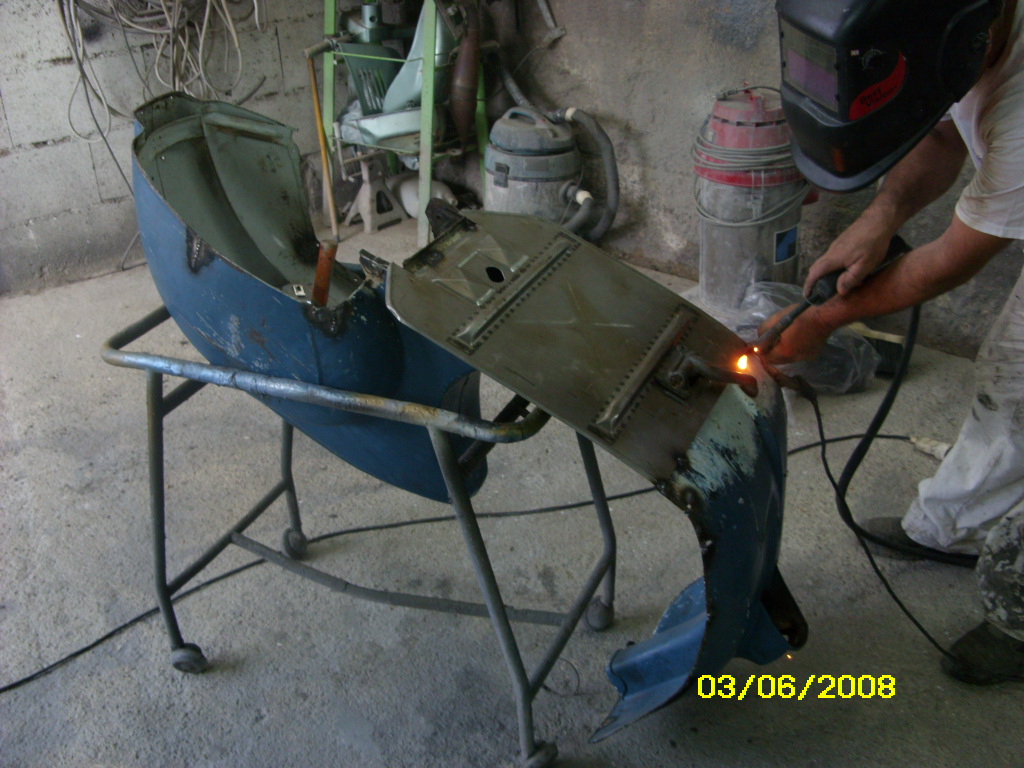

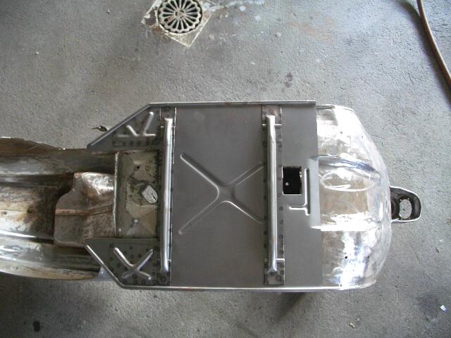

Ragazzi abbiamo saldato la pedana nuova.....guardate

Inserito il - 28/06/2008 : 21:03:18  Mostra Profilo Invia a n/a un Messaggio Privato
317,54 KB

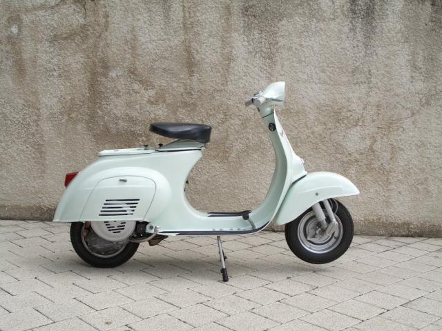

Inserito il - 01/07/2008 : 09:01:07  Mostra Profilo  Visita l'Homepage di poeta  Clicca per vedere l'indirizzo MSN di poeta Invia a poeta un Messaggio Privato
X alfred...cazzarola che UNIFICATA!
X Daniele 79... era celeste o grigia biacca?
