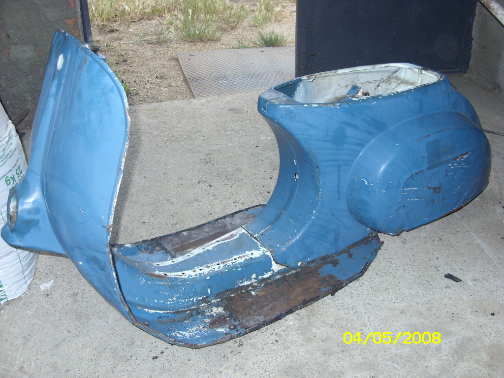

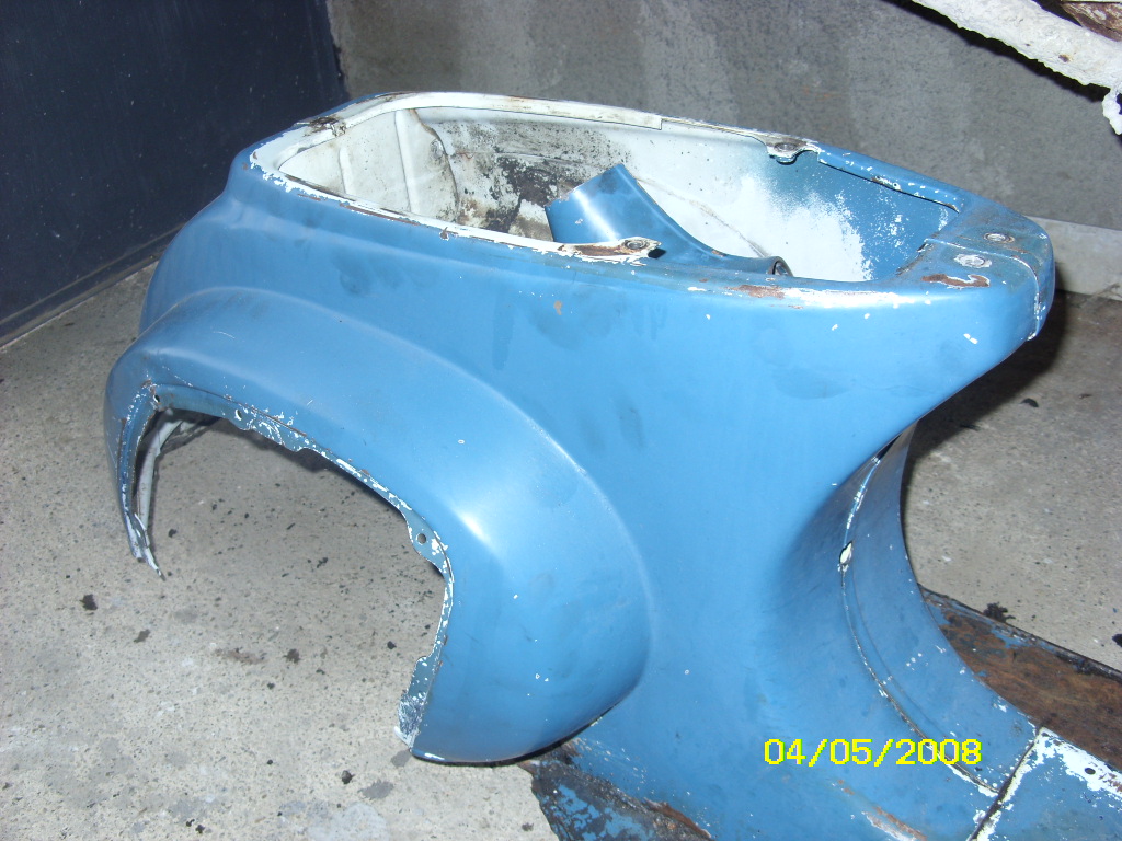

Ho acquistato questa 50 N 1968 allungata!!!
Come vedete l'ho gia' smontata completamente!!!
Che ve ne pare?
devo assolutamente rifare le pedane che a qualche genio e' venuto in mente di saldargli sopra dei pezzi di lamiera!!!!!
Pazzo criminale ... adesso mi tocca tagliare e saldare una nuova pedana.
Per il resto la vespa e' sana ....certo ha 40 anni e ha bisogno di un bel restauro.
Ma secondo voi e' proprio necessario effettuare la sabbiatura?
Il mio carrozziere ha detto che basta carteggiarla sino ad arrivare alla vernice di fondo e rifare lo stesso colore con cui era verniciata prima ( turchese ) . Secondo me dice cazzate!!!!
Voi che ne dite?

Che il carrozziere dice cazzate hai ragione,dicono sempre cazzate.
Figurati se si mette con la carta vetrata a sverniciare tutto....
Volendo al puoi fare con le spazzole ed esce bene lo stesso.Oppure la porti a sabbiare,spendi di più ma hai un risultato migliore.
Per la pedana aspetta prima di staccarla,posta una foto vista dal basso.Forse può essere meglio lavorare sulla vecchia lamiera saldata oppure dissaddarla ed attaccare una nuova"pezza",ma stavolta fatta un pò meglio.

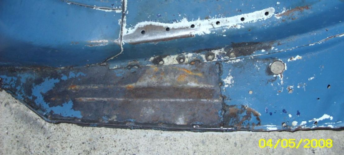

Ragazzi la pedana praticamente era sana!!!
e' spaccata solamente nelle due estremita !!!!!
sopra vi e' applicata della lamiera saldata tra l'altro a cavolo.

Winter89
Città: darco city
5220 Messaggi
Inserito il - 04/06/2008 : 23:50:14  Mostra Profilo  Visita l'Homepage di Winter89  Clicca per vedere l'indirizzo MSN di Winter89 Invia a Winter89 un Messaggio Privato
ma sotto,come sono?

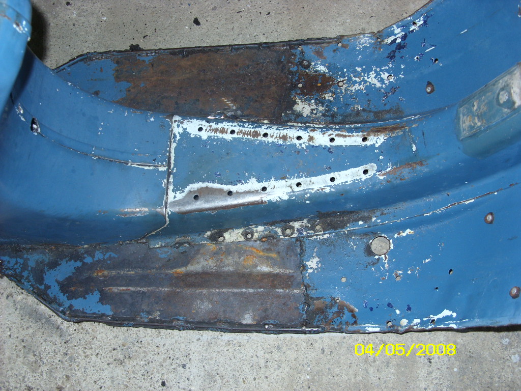

Ragazzi ho fotografato la pedana vista da sotto.
Era spaccata poco, solo nelle estremita'...guardate che ha combinato quello che l'aveva prima !!!!!!!!!!!!!!
Secondo il vostro parere e' necessario tagliare e mettere una pedana nuova oppure e' possibile recuperare il tutto?
Se dissaldo le due pezze da sopra la pedana e saldo a filo continuo
solamente dove c'e' la spaccatura si riesce a fare un buon lavoro?
Attendo con ansia vostri consigli e opinioni!!!

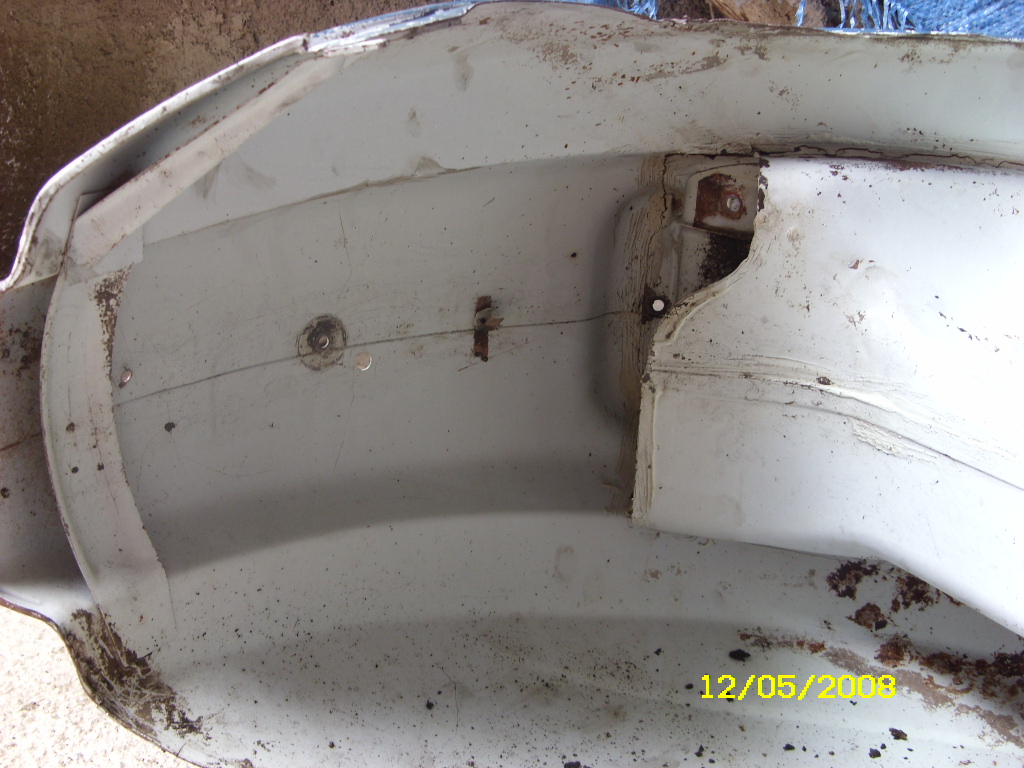

Guardate qui sotto ... si e' distaccata in parte la lamiera!!!
Si puo' rimediare con saldatura?
Accetto consigli!!!!!!!!!!!!

vespabag
Prov.: Lecco
Città: brivio
709 Messaggi
Inserito il - 05/06/2008 : 14:12:04  Mostra Profilo Invia a n/a un Messaggio Privato
non è metallo quello, dovrebbe essere quel silicone speciale per accoppiamento lamiere
crepato in ogni vespa anzianotta, anche nella mia nello stesso punto, verifica con un cacciavite! ma non toglierlo

Inserito il - 05/06/2008 : 15:13:04  Mostra Profilo Invia a n/a un Messaggio Privato
Ma non si dovrebbe rinforzare?
se si e' crepato come dici tu vuol dire che la lamiera si e' spostata anche se non si e' distaccata completamente !!!
Rifaccio motori small e large frame (anche elaborazioni su richiesta)
Inserito il - 06/06/2008 : 14:24:39  Mostra Profilo Invia a vespa_90 un Messaggio Privato
probabilmente si è crepato con le vibrazioni
anche in un ferramenta grosso trovi lo stesso prodotto, devi chiedere un sigillante per lamiere, lo fa anche la Henkel è una confezione come il silicone, da uasre con la pistola apposta, l'etichetta verde il nome è SF101

Inserito il - 06/06/2008 : 17:25:06  Mostra Profilo Invia a n/a un Messaggio Privato
le lamiere sono a posto, il silicone si è solo seccato troppo e quindi si è ritirato, poi le vibrazioni l'hanno crepato in mezzo
