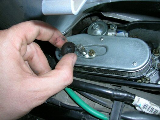

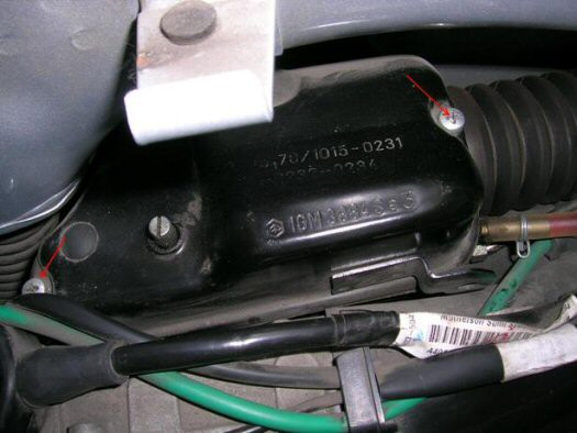

Se si ha un po' di manualità, pulire il carburatore di una vespa è quasi + facile a farsi che a dirsi..cmq, a grandi linee, dopo avere tolto il cofano lato motore, ti si presenta questa situazione:
47,82 KB

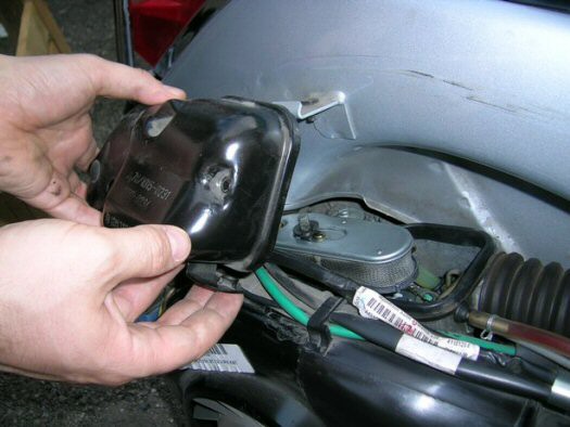

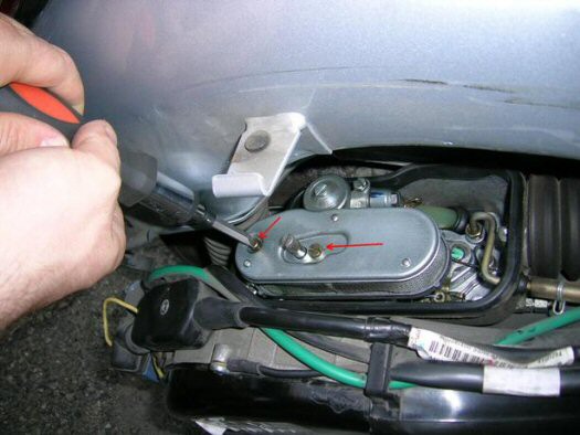

Togli le 2 viti che fanno da fermo al coperchio del carburatore (coperchio nero)
50,99 KB
togli quindi il filtro dell'aria che è fissato tramite le 2 viti affianco a quella con il gommino nero (che è la vite di regolazione del minimo). Una volta tolto lo lavi con della bezina (o miscela) per bene..vedrai che scenderà un bel po' di broda!! . Quindi lo soffi col compressore

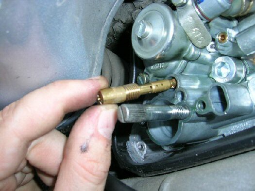

a questo punto punto puoi già togliere i getti del max e del min che ti si presentano visibili affianco al foro d'aspirazione (quello dove si vede la ghigliottina dell'acceleratore)
Li togli svitandoli con un cacciavite:
54,19 KB

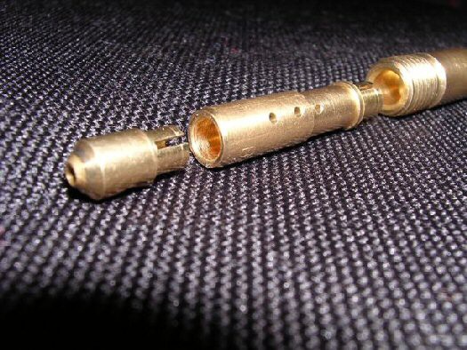

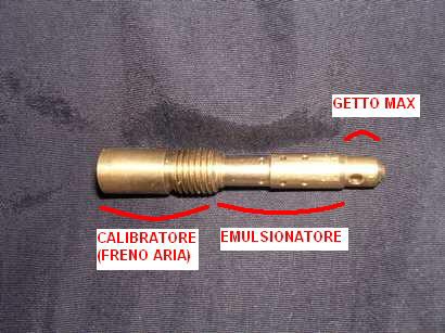

mentre il getto del max è composto di 3 parti, quello del min è 1 pezzo unico. Tolti li lavi bene con della benzina (o miscela) e li soffi col compressore:
