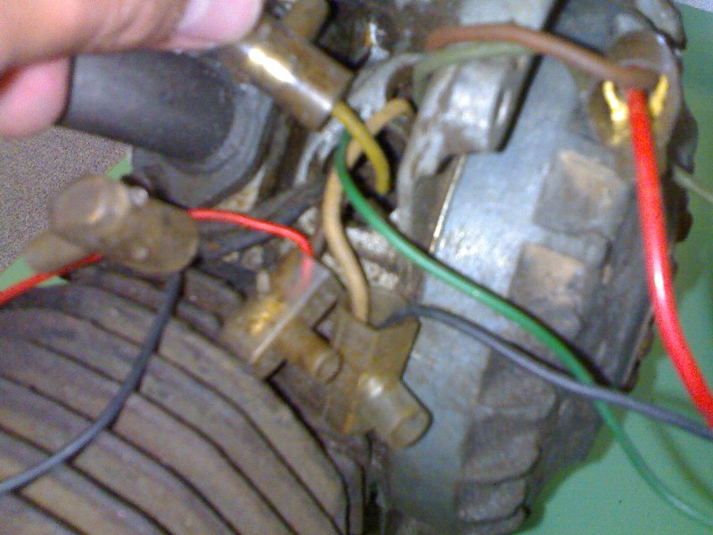

buongiorno.

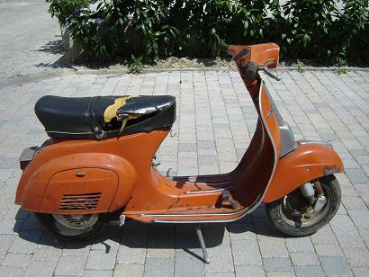

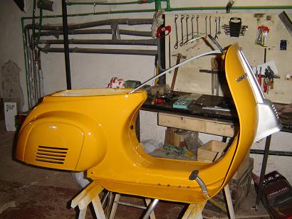

ho 15 anni e ho quasi finito il restauro della mia vespa 50 special del 75 .. ora nel rimontare mi sono accorto di avere fatto la cosa più stupida!!! non ho segnato come vanno i fili.. quindi vi chiedo se mi potete aiutare con anche delle foto a ricollegare i fili che vanno al motore, del clacson e della luce davanti .. vi prego aiutatemi.. che martedì ho il collaudo e devo ancora fare un mucchio di cose!! vi posto una foto:
48,32 KB
51,85 KB
il colore è sempre rosso tenerife solo che con i neon il colore si è sfalsato...

allora...se hai l'impianto nuovo è semplice...
dal motore ti escono 3 fili: rosso-verde-nero
il rosso: va collegato al rosso dell'impianto elettrico e con un ponticello anke alla bobina del cavo candela;
il verde: va collegato con il verde dell'impianto;
il nero: va con il nero sempre dell'impianto;
il filo grigio dell'impianto,quella che resta "isolato dal gruppo" va al fanalno posteriore;
ora passiamo ai collegamenti nel manubrio:
i 2 verdi dell'impianto elettrico vanno collegati con il verde del devioluci;
i 2 fili grigio e bianco dell'impianto vanno collegati con il bianco del devioluci;
il rosso dell'impianto va con il rosso del devioluci;
ti rimangono: un nero dell'impianto,un nero,un marrone e un viola dal devioluci giusto?
ecco,questi vanno collegati al faro davanti...i neri entrambi a massa e il viola e il marrone sono uno per il posizione e uno per l'anabagliate(ora non ricordo bene quale uno e quale l'altro ma è uguale)
per ultima cosa rimangono nella zona clacson un verde e un bianco dell'impianto,che vanno collegati al clacson appunto...
spero di aver spiegato bene...ormai lo conoscoa memoria l'impianto special....

se hai la bobina AT esterna è giusto come dice il ragazzo!
per la bobina AT interna le cose cambiano leggermente..

mediano17 ha scritto:
a titolo informativo io ho la mia special cn il motore del pk giusto il collegamento è lo stesso..????xke dal motore escono fili strani..oggi ho collegato l'impianto nuovissimo a devio luci ma ora cn il motore...???è lo stesso..??
no,non è uguale....guardati la sezione 23 del sito:
http://www.vespaforever.net/Vespa_fai_da_te.htm
cerca "vespa ibrida"...lì trovi tutto
