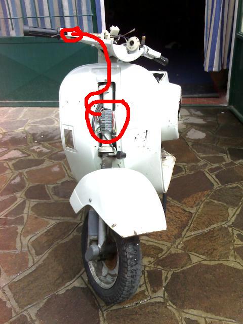

IN teoria i fili del commutatore luci ecc...NON LI DEVI STACCARE!
Quei fili li partono con un cavo e finiscono con una spinetta che si inserisce dove ti ho fatto il cerchio (sotto il nasello).
Quelle spinette se vuoi smontarla devi toglierle tutte perchč arrivano i fili da tutta la vespa!
