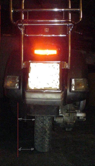

Ragazzi..oggi guardando la mia vespa da dietro, mi sembra di vedere che la ruota sia storta...in questo senso: come da foto, mi sembra che la ruota non sia perfettamente in asse con la vespa!!!
La foto non è perfetta..ma un pò rende..credo!
45,53 KB
Cosa può essere? Non ditemi che può essere il silent block..non ho un cavolo voglia di cambiarlo..!
Ma è strano perchè la vespa la devo praticamente ancora utilizzare, se nn qualche minimo giretto, neanche il tempo da scaldare la marmitta e quando l'ho portata a a casa mi sembrava apposto, non mi sono mai accorto di questo..!
Tempo fa, leggendo una discussione sul silent block, mi sono incuriosito e ho provato a guardare che anche la mia non abbia questo problema..e la ruota mi sembrava perfettamente dritta!
A voi come vi sembra?
Magari è normale che sia così...boh...ditemi un pò..

Vi chiedo: se il silent block è consumato, questa si piega orizzontalmente o verticalmente?
Io qui, mi sembra di notare che sta un pò piegata verticalmente...uff!

prima di tutto controlla se hai il tamburo lento,,capita spesso che si allenti il dado,,
poi controlla i due semicerchi se sono troppo vecchi e deformati,,
se quello che ti ho detto è apposto,,al 95% sono i silentblok
sempre meglio i silentblok che il cuscinetto del mozzo spallinato!!!!!
Inserito il - 28/05/2008 : 19:15:56  Mostra Profilo Invia a robert16fj un Messaggio Privato
quoto enzobyte!!
Inserito il - 29/05/2008 : 15:28:16  Mostra Profilo Invia a et3jeans1976 un Messaggio Privato
è senz'ombra di dubbio il silent block!
quando ho smontato il motore della mia, estratto il vitone che sostiene il motore al telaio, ho visto che i silent
block erano più che marci.
occorre sempre cambiarli.

Ciao Ragazzi...ho accertato che è il silentblok! Perchè tutto il resto è apposto!
Secondo voi ci sono problemi se intanto per quest'estate tiro avanti così? Non credo che sia causa di guai...mi sembra ci sia la ruota appena appena inclinata...ditemi voi..eventualmente nel frattempo mi venisse voglia di tirare giù il blocco, sapreste darmi delle dritte per cambiarli?

anche la mia ha il silent block fottuto...
voglia di cambiarlo zero.. sencondo me anche se giri così non hai problemi
q
1886 Messaggi
Inserito il - 12/06/2008 : 13:16:00  Mostra Profilo Invia a n/a un Messaggio Privato
cosa te ne fotte gira così quando avrai il culo a terra sarà ora di cambiarlo
la mia vespa
Prov.: Crotone
Città: crotone
151 Messaggi
Inserito il - 12/06/2008 : 13:21:31  Mostra Profilo Invia a n/a un Messaggio Privato
E' importantissimo cambiarlo e anche alla svelta, perchè a lungo andare ti decentra la ruota posteriore, ti consuma la gomma solo lateralmente, ti fa lavorare l'ammortizzatore molto scorretto, ti consuma i gommini dell'ammortizzatore e come è capitato ad un mio amico, alla sua special, ti lesiona in più punti il telaio dalla parte superiore dell'ammortizzatore, fidati!!!

in fondo scendere il motore per cambiatre i soli silent non è la fine del mondo.
si tratterà di scollegare i soli cavi ed i contatti elettrici ed il tubo benzina
Il procedimento di sostituzione è simile a quello per le small...
comunque controlla meglio...forse è il cavalletto che te la fa sembrare storta la ruota!

purtroppo no.infatti i silent dei PX 125-150 sono parecchio grandi rispetto alla loro sede(mi pare poi che sono anche asimmetrici)e quindi è molto difficile metterli.
bisognrebbe farsi 2 coni

si,indubbiamnete,da "infilare" sono più duri...ma il principio è lo stesso.
Forse un pressa è la migliore soluzione.

ma dai che non è così storto!!!!
và bene ancora.
