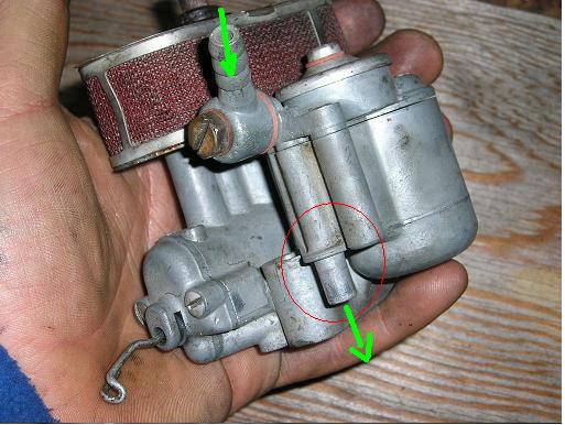

Porca pu**ana!
ragazzi non sò più dove sbattere al testa...la Vespa non parte!
vi spiego che succede,
Ho attaccato al tubo della benzina un imbuto giusto per vedere se pertiva..
neanche metto la benzina nell'imbuto che inizia a pisciare tutto il carburante da quel foro che si trova proprio sopra al galleggiante e che affaccia sotto la scatola del carburo.
l'aspirazione però c'è...la benzina viene richiamata e al marmitta azionando la pedivella soffia...
pure la scinitilla la fà blu e fortissima.Forse però ho sbagliato l'anticipo,perchè per rimontare mi sono basato su una foto...
ok se pure fosse sbagliato...ma perchè appena metto la benzina nel tubo è come se la stessi buttando direttamente a terra?
per ora ho cambiato lo spillo,ma niente...caccia tutta la benzina da quel buco.
Inserito il - 16/09/2008 : 12:21:03  Mostra Profilo Invia a n/a (ex wyatt) un Messaggio Privato
mmh... ho sentito una storia simile pochi giorni fa... ti sei ricordato di mettere il paraolio lato volano ?

ho preso la foto del carburo di dfteam per spiegarmi meglio..
53,53 KB
praticamente la bentina entra da una parte ed esce da un altra...come mai?
Inserito il - 16/09/2008 : 14:51:28  Mostra Profilo Invia a vespa_90 un Messaggio Privato
è il galleggiante da sostituire
