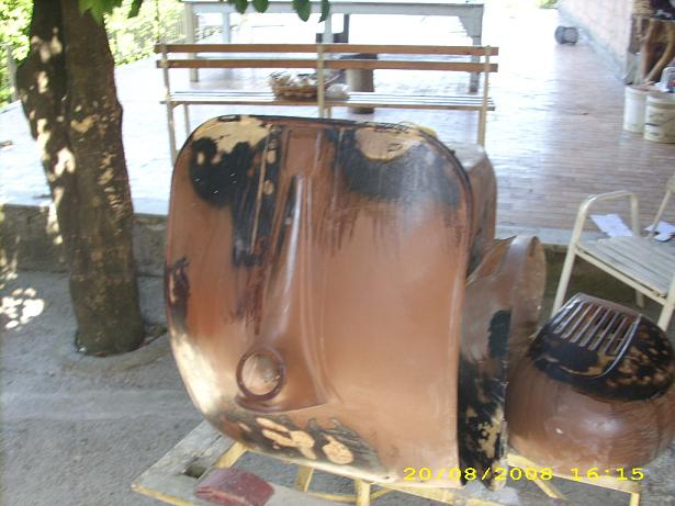

telaio passato con l'antisilcone e poi quel nero che è dato dal convertitore di ruggine
68,41 KB

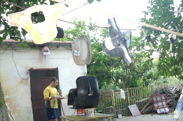

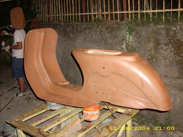

un altra pulita e 24 ore dopo abbiamo dato la prima mano di fondo,è un pimer preso su un noto sito di vernici,davvero un bel nocciola 3000M
66,1 KB
è un bicomponente e vorrei spezzare una lancia circa il fatto che è sbagliato fare la miscela tra le varie componenti con il misurino...si riesce benissimo ed ha asciugato subito.
E' la prima volta che ho preso in mano un aerografo e volevo sfatare un altro mito...la colatura te la devi davvero andare a cercare.
la pistola che vedete è un'Asturo col bicchiere alto e l'uguello da 1,6,pressione 4 bar.

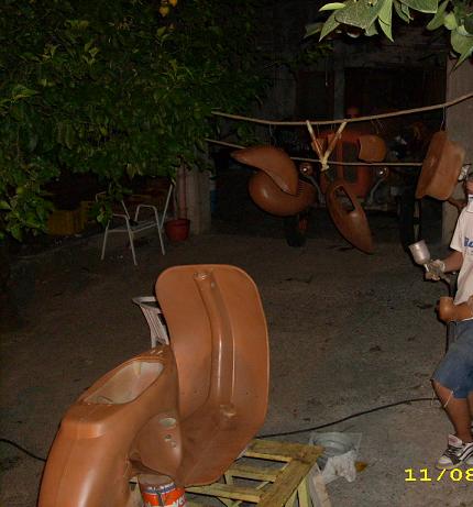

purtroppo abbiamo perso un pò di tempo per i preparativi alla verniciatura e ci siamo ritrovati a verniciare le ultime cose di sera...Il giorno seguante abbiamo dato un altra mano a tutto ma con la luce.
54,4 KB
La fase della stuccatura è stata una scocciatura unica,cmq significative ammaccatura non ne aveva...il nero è sempre un pò di convertitore dato poichè la lamiera era uscita a nudo,altro aspettando sempre il giorno dopo per dare l'ulmima passata di fondo.Consiglio di stare attenti con il convertitore perchè mentre sul ferro attacca,sul fondo si crea una pellicola che raggrinsisce quando ci si spruzza sopra.
dopo questo si è passati alla carteggiatura a secco e ad acqua.non ho foto,cmq è una cosa importantissima, alla fine la vespa era liscissima,sembrava una saponetta scivolosa,come quelle che mentre stai nelle doccie comuni di un penitenziario cade a terra e poi......ed in fine una bella passata con l'antisilicone.

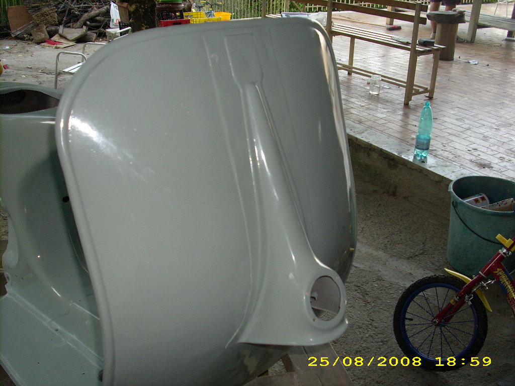

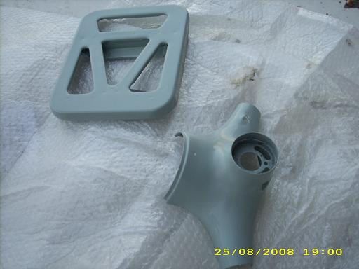

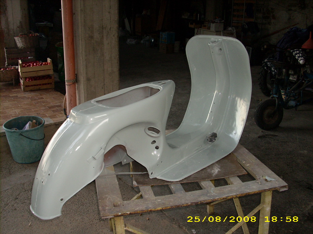

Il grande giorno...la notte prima non ho dormito per la paura di sbagliare,ripassavo montalmente:distanza circa 30 cm mano 45° orizzontale verticale ecc...perchè è la prima volta che vernicio:grigio celeste chiaro in Nitro
302,45 KB
301,5 KB
301,1 KB
e qui il ritorno a casa di Ciro...
46,2 KBE' bella lucida,ho passato solo la pasta abrasiva.
E' nitro e non azzardatevi nemmeno a dire che è bicombo.
di mani ne sono state date tre l'ultima più diluita...li sì che bisogna stare attenti a non colare...
cmq sia mi è capitata giusto una gocciolina che è stata appianata da semi fesca passata con la carta 1000 e riverniciata,detta così sembra che ho fatto un papaocchio ma non c'è più nessuna traccia.(era sul posteriore)
Ecco qui,spero vi piaccia,se avete consigli per migliorare nei prossimi restauri sono felice di ascoltarvi.
Cmq sia,lo dico apertamente,sono orgoglioso del mio lavoro si poteva fare meglio,sopratutto nella fase stuccatura,ma come prima volta me ne sono uscito bene,credo

Il primo lavoro...merita un plauso...sempre.
Però alla PROSSIMA non date il CONVERTITORE TIPO FEROX su tutto il telaio!!!
Ma direttamente il FONDO, Primer o epossidico che sia....il FEROX và solo su ruggini profonde dove non è possibile intervenire!
Il colore è curiosamente chiaro per una VNB1, potrebbero certo essere le FOTO DIGITALI...
manadateci una FOTO del colore in luce naturale all'ombra e non esposto , se possibile, il supporto batteria si ricostruiva facile facile, bastava un lamierino, gli si tagliava la sagoma come fosse stata una scatola di cartone aperta e ancora da chiudere, si piegava battendo il bordi con un legno e si faceva l'angolo sfruttando una bella sagoma di ferrro tipo che sò la testa di un martello...si faceva e anche facile....peccato, la batteria insieme alla scatola filtro con aria a sportellino, erano peculiarità del modello, però certo l'impianto è più facile e i costi più bassi senza raddrizzatore, batteria, staffa!
Comuqnue sia...vedo una VESPA, questo mi piace....
Quel PRIMO COMANDAMENTO... , costa fatica e denaro...ma quanta SODDISFAZIONE!
BENE, BRAVI, BIS!

per poeta:Fortunatamente il filtro aria originale c'è.Che ne dici del colore del fondo?Noti che è più chiaro di quello di cicciospecial?
allego la foto che evidenzia meglio il celeste,anche se nenache questa rende la realtà.
42,21 KB

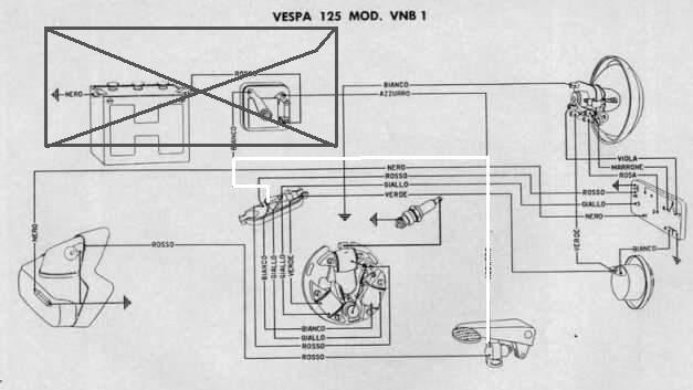

Per via dell'assenza della batteria ho modificato la treccia elettrica,dite che così va bene?
30,51 KB
