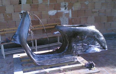

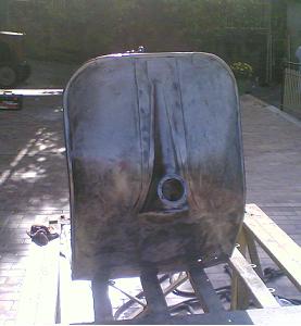

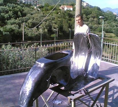

ecco un pٍ di foto...dai sono più belle cosى ceh sabbiate!
15,63 KB
Lى c'è Ciro...
44,91 KB

eccomi qui,notare la pancia...
43,38 KB
La cosa più fastidiosa è stata il fatto che avendo fatto questi lavori di domenica,esauriti i dischi per flex siamo rimasti con i frullini attaccati al trapano
