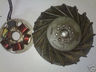

Ma per quanto riguarda il volano be' credo di non avere dubbi su cosa sia... sotto la foto di (da sx a dx) magnete e volano (che io chiamo con questi nomi perchè così fanno tutti i meccanici e rivenditori almeno dalle mie parti)
18,77 KB
Ciò che è stato cambiato nel mio motore non è il volano (ci mancava che mi toglievo il volano dell'HP per mettere quella schifezza che pesa una tonnellata della V!) ma quello che chiamo magnete (a sx nella foto); ho tolto il magnete HP e messo quello V, lasciando invariato il volano, quindi al momento ho magnete di V e volano di HP.
Non vorrei però ci fosse invece un equivoco su cosa intendiamo per magnete...vi risulta essere quello a sx nella foto? (ripeto dalle mie parti intendiamo quello per magnete). e cosa sono invece, e dove stanno, lo statore ed il pickup?

Comunque ritornando in discussione, grandeveget lo statore è quello che tu chiami magnete, cioè il piatto con su le bobine a sinistra della foto. Ti dico però che si sbaglia a indicare quel pezzo come magnete: la parola magnete è sinonimo di volano. E' quest'ultimo infatti che contiene i magneti (le calamite) che ruotando attorno ai "solenoidi", cioè le bobine, fanno si che venga generata corrente.
Il pickup è una parte dello statore, precisamente nella foto il blocchetto nero attaccato al piatto con una vite, che se lo guardi bene ha la stessa forma, con dimensioni maggiori, di una testina del mangiacassette anni '80. E, in effetti, il funzionamento del pickup si basa sullo stesso principio: il volano presenta una zona magetizzata in modo particolare che passando sul pickup fa si che questo generi un impulso alla centralina elettrica che poi fa scoccare la scintilla alla candela.
Sullo statore troviamo oltre al pickup la bobina di carica (che da' corrente alla candela), che nella foto è quella avvolta nel nastro bianco, e poi le altre bobine (il numero varia in base al tipo di statore) che servono per alimentare i servizi della vespa (luci e clacson).
Non sono sicuro che lo statore della V sia uguale all'Hp. Se sono diversi te ne accorgi dal numero di fili che vanno alla presa servizi: per alcuni statori la presa servizi (quella nera tonda che si collega all'impianto alettrico della vespa) ha tre contatti cui sono colegati altrettanti fili: il nero (la massa), il verde (dalla bobina di carica che va amassa quando spegni al vespa girando la chiave), e il blu (l'alimentazione ai servizi e alla batteria), altri statori hanno quattro contatti in quanto il circuito di ricarica della batteria è separato da quello dei servizi.
I valori da misurare che ti ho dato in precedenza si riferiscono al primo tipo di statore (quello con tre contatti) e li ho presi dal manuale di officina Piaggio. Non posso però garantirti al 100% che vadano bene anche con uno statore con quattro contatti per i servizi.
