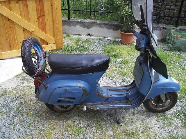

Inserito il - 21/05/2008 : 19:08:50  Mostra Profilo Invia a n/a un Messaggio Privato
Ecco la foto fatta appena ritirata...

Inserito il - 22/05/2008 : 12:30:14  Mostra Profilo Invia a n/a un Messaggio Privato
non č il colore originale vero?

Inserito il - 22/05/2008 : 12:33:33  Mostra Profilo  Visita l'Homepage di nikkio Invia a nikkio un Messaggio Privato
direi che non č un colore originale; infatti non mi sembra nč l'azzurro cina nč il pia 5/2

Inserito il - 22/05/2008 : 12:51:39  Mostra Profilo Invia a n/a (ex wyatt) un Messaggio Privato
non credo prorpio che sia il colore originale... se noti c'č anche una spruzzata dello stesso colore sul cerchione di scorta...

Inserito il - 22/05/2008 : 13:42:14  Mostra Profilo Invia a claudiovng un Messaggio Privato
Per me quello č un 5/2 un pō invecchiato,ma comunque un 5/2...bellissimo colore!Ti consiglio di lucidare per bene un pezzo e farti rifare la vernice a campione....

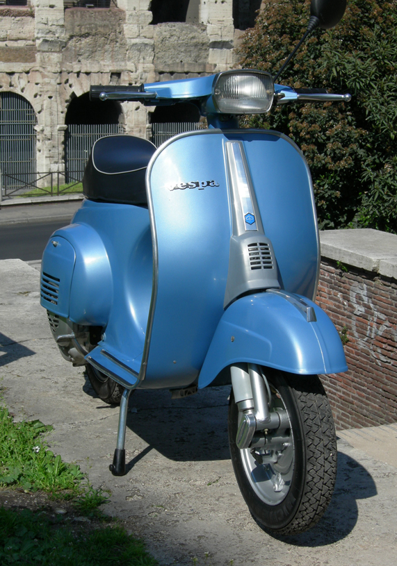

nikkio
Cittā: genova
343 Messaggi
Inserito il - 22/05/2008 : 13:49:45  Mostra Profilo  Visita l'Homepage di nikkio Invia a nikkio un Messaggio Privato
claudio dici che č quel colore??? a me non sembra proprio a meno che non sia veramente sporca la vespa...
questa č la stupenda vespa di ratman in P 5/2
