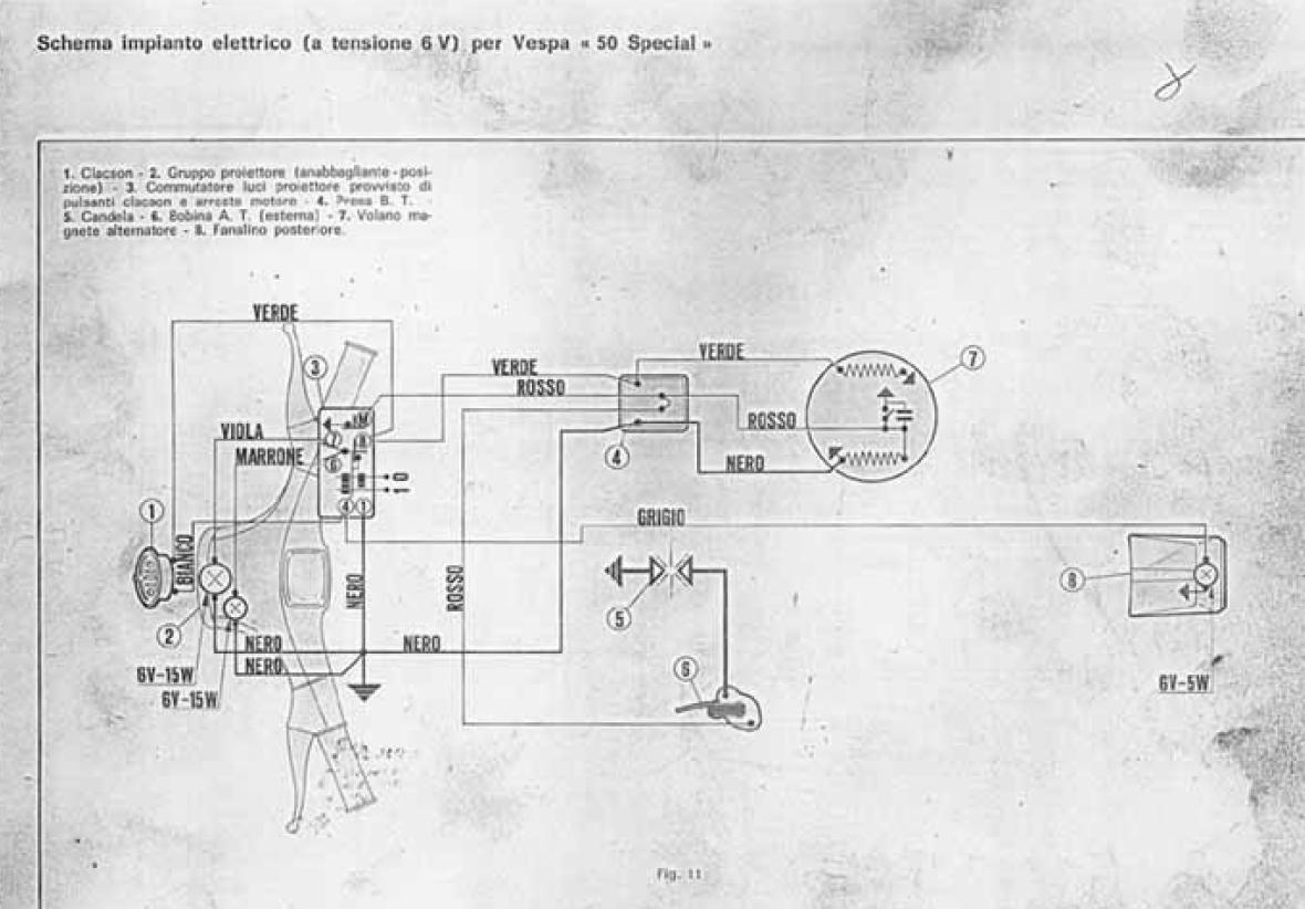

ciao a tutti, ho finito di rimontare la mia Special 4M ed č partita al secondo colpo ma non funzionano le luci anteriori e quella posteriore e non funziona il clacson, l'unica cosa che funzione č il tasto dello spengimento...
Ho controllato se c'č continuitā su tutti i fili dell'impianto elettrico dalla scatolina BT al faro anteriore e a quello posteriore e le lampadine sono tutte nuove. Il clacson l'ho provato su un'altra vespa e funziona...
come mai arriva corrente alla candela (il motore parte e funziona regolarmente) ma non funzionano le luci?
Dov'č il problema?
Cosa devo controllare?
grazieeeeeee

Sicuramente, ci sarā un problema di connessioni con i fili che vengono da sotto il manubrio e la scatola dove ci sono gli interruttori, clacson, ecc.
guarda lo schema
