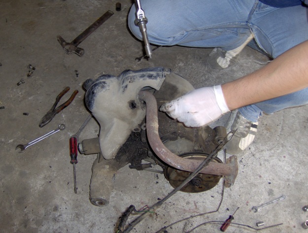

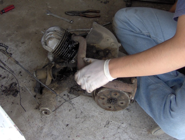

Come posso pulire il motore e farlo diventare come nuovo. Vorrei sapere quale prodotto devo usarlo per pulirlo vi faccio vedere le foto del motore

il sistema piu' vecchio al mondo e' spruzzare nafta a pressione, e poi magari un po di benzina, ma non dargli fuoco....

gasolio..Poco x che costa troppo..Un po di benzina e drusciare bene con un penello ho una spazzola a setole corte cosi puoi fare piu forza..e tanta tanta pazienza.

cavolo io farei così:
prima un bella lavata con la lacia (acqua calda) per togliere via il più grosso,
poi per rifinire tanta pazienza, un pennello e benzina( anzi meglio gasolio ke costa meno).....

Io personalmente, quando pulisco i motori delle vespe, uso 1,5 litri di trielina con due litri di nafta, viene via che è una bellezza, specie se usi un pennello dalle setole di nylon grosse e dure

Se conosci qualcuno che ha una idropulitrice professionale (con acqua calda e regolatore di pressione) viene via tutto, altrimenti, coma ti hanno già suggerito, inizia a togliere il più grosso con gasolio, pennello e tanto olio di gomito.
Una volta tolto il grosso puoi togliere il rimanente sporco con usare dello chante claire e pennello.

Dimenticavo, si può usare anche del diluente nitro ma solo se il motore deve essere revisionato in quanto il diluente distrugge le parti in gomma (OR e paraoli) che vanno quindi sostituiti.
