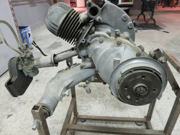

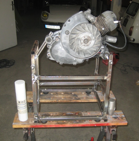

Allora, implacabile avanzo.
ho sabbiato la vespa. Ho costruito il mitico banco per il motore secondo le indicazioni di phreno, sempre sia lodato.
un dettaglio da migliorare: così come é non si può azionare la pedivella di messa in moto, non so se phreno all'epoca hai avuto lo stesso problema.
ora mi mancano:
I CODICI COLORI per fare fare urgentemente la vernice all'indirizzo romano che mi ha dato il poeta e farmela spedire al più presto.
mi servono quindi ricapitolando:
codici colori
del fondo nocciola
del grigio alluminio
del grigio compatibile con il mio numero di telaio (una parola definitiva: biacca o ametista? possibile che nessuno abbia la risposta? la mia vespa era grigia in originale, e grigia sarà; ma quale)
Vi prego inoltre di indicarmi le quantità di colore da ordinare, in modo da non fare cazzate.

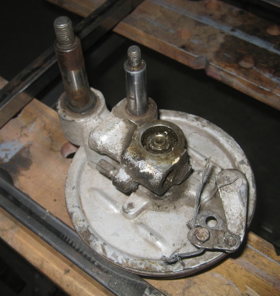

come aprire il tamburo anteriore?
mistero, ho provato in tutti i modi, anche con un estrattore, qualcosa mi sfugge.

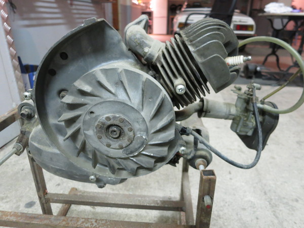

terza e ultima questione: il motore
ora che lo apro ci saranno delle sorprese immagino, ma vorrei sapere che cosa devo già da ora preventivare che va sostituito al cento per cento , in modo da fare l'ordine al più presto.
allego le foto e a molto presto.
lento e implacabile, procedo.
tempo libero con due bambine, limitato, il garage dove ho messo la vespa é a 10km da casa, purtroppo, ma almeno no manca lo spazio.

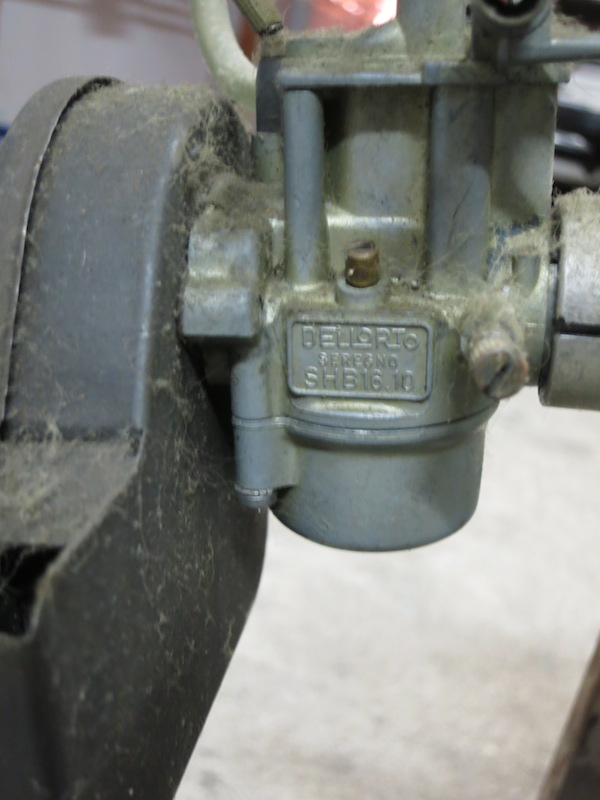

ok facciamo così , io lo faccio da solo, ma voi mi seguite passo passo?
Prima questione: voglio mettere un 75 cc, perché la mia esperienza di 50 cc é di una lentezza esasperante
la mia esperienza mi dice anche che un 75 lasciando carburatore e marmitta originale é più che accettabile.
quindi , partiamo dal KIT di ciò che mi serve comprare per poter iniziare
-DOVE e QUALE KIT 75 (leggo che sono disponibili i 3 ei 6 travasi
-quali pezzi, guarnizioni, gomme é meglio ordinare prima di iniziare, perché bisognerà cambiarli nel 100 per cento dei casi (sapendo comunque che devo mettere il 75)
-quali diluenti, oli, attrezzi sono necessari
come avete visto mi sono costruito il mitico banco ideato da phreno, anche se devo modificarlo, perché non é compatibile con la messa in moto a pedivella

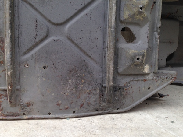

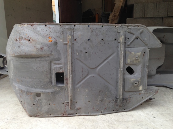

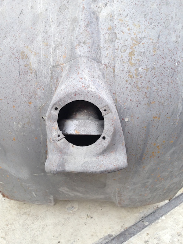

per quanto riguardo le foto seguenti sula carrozzeria il mio dubbio é se devo cambiare le pedane e sono salvabili comprando solo il rinforzo mancante (o anche i listelli?)
e cosa fare con il naso (che si é rovinato dopo lo smontaggio con una rovinosa caduta...aaagh)
saluti

d.uca23
Avatar
Città: my vespa
958 Messaggi
Inserito il - 28/01/2014 : 19:21:43  Mostra Profilo Invia a d.uca23 un Messaggio Privato
Io direi 75 dr 3 travasi e carburatore 16/16,tutto il resto originale.
Per il motore ti servono oltre al gt e carburo:
-cuscinetti
-paraoli
-O-ring
-guarnizioni di carta
-dischi frizione
-molla frizione
-eventualmente crocera,ma se la tua è buona puoi tranqullamente lasciarla
-puntine,cavi elettrici e condensatore (che di solito si cambiano di ufficio)
-olio sae 30 minerale
-candela
-estrattore frizione
-chiavi,pinze,giraviti,carta vetrata,martello in gomma.
-ganasce freni
Come gomme hai un' unica scelta: Michelin acs da 9".
Qui codici/misure cuscinetti e paraoli:
http://www.palli.it/vespa/sost_cuscinetti.htm
http://www.vesp4servizio.it/officina/misure-codici-cuscinetti-paraoli-vespa-small/
Le guarnizioni di carta e o-ring (dalla faq di mimmo):
http://www.vespaforever.net/Public/data/mimmo/2011114101520_g1.jpg
Tutto ciò senza contare eventuali imprevisti,se ho scordato qualcosa aggiungete alla lista
Mods & Rockers
Inserito il - 28/01/2014 : 19:26:51  Mostra Profilo  Visita l'Homepage di poeta  Clicca per vedere l'indirizzo MSN di poeta Invia a poeta un Messaggio Privato
tutto esatto...
il nasello si raddrizza... martellina e riscontro prendi un kit per battitura (valigetta con sagome di acciaio e martelletti), hai parecchie saldature sottopedana devi molarle con un frullino armato di disco grosso per metallo,(da smeriglio quindi quelli fini sono da taglio) a seguire rifinisci con disco per frullino a lamelle di carta vetrata grana 50-60 non più piccola, trovi tutto al briko.

allora parliamo di questo carburatore
http://www.officinaton4zzo.it/carburatori-kit-e-collettori-carburatore-dell-orto-shb-16-16.1.15.41.gp.2216.uw.aspx
e di questo 75cc?
http://www.vesp4time.com/prodotto.asp?s=15301331&lan=ita&area=elaborazioni&comp=&comp1=&cat=cilindri%2C+teste%2C+pistoni&subcat=&code=ELAC+010&x=elaborazioni
se i prezzi sono giusti e i fornitori pure io procederei
