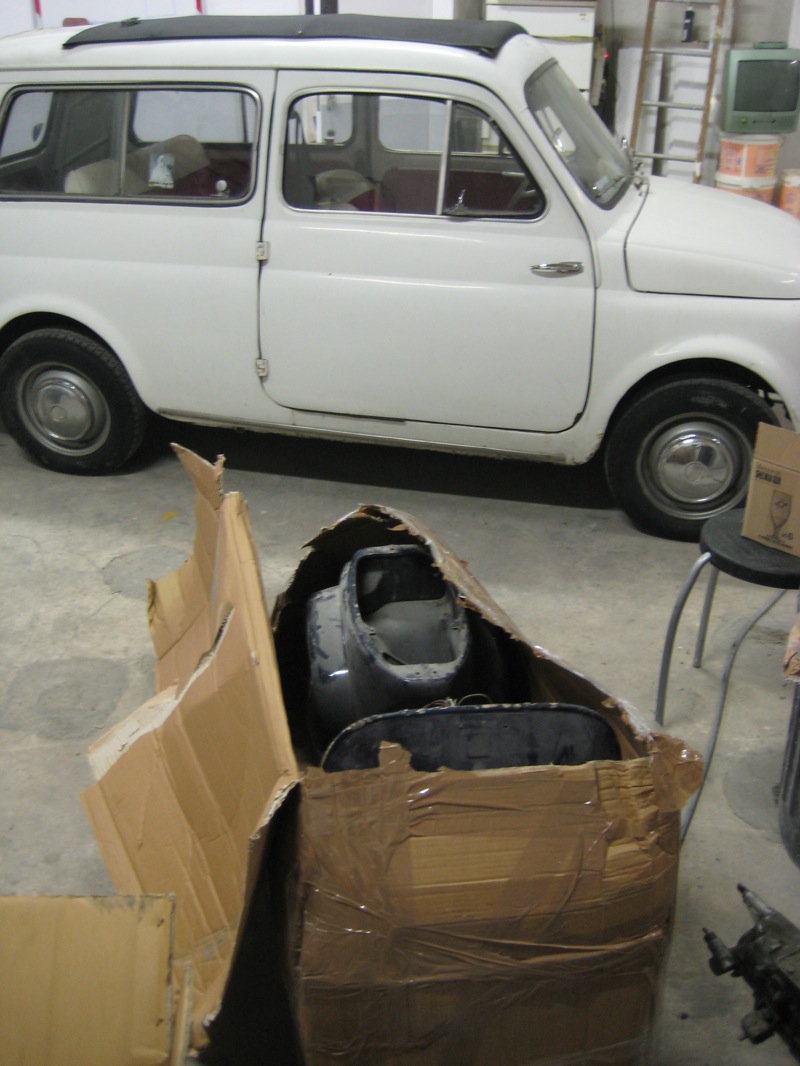

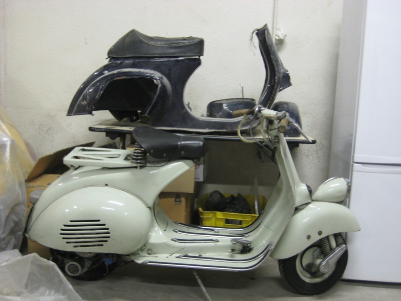

la vespa 50, ormai smontata, e' arrivata qui a marsiglia dove ha raggiunto la 500 e la VN1..

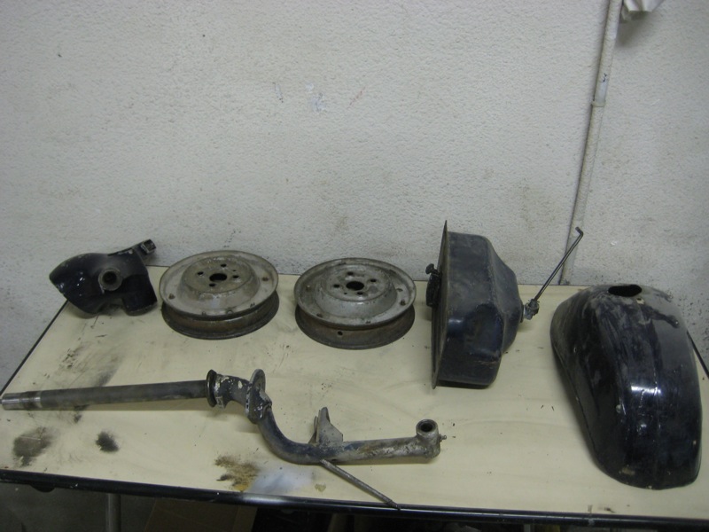

ho cominciato a separare i pezzi.

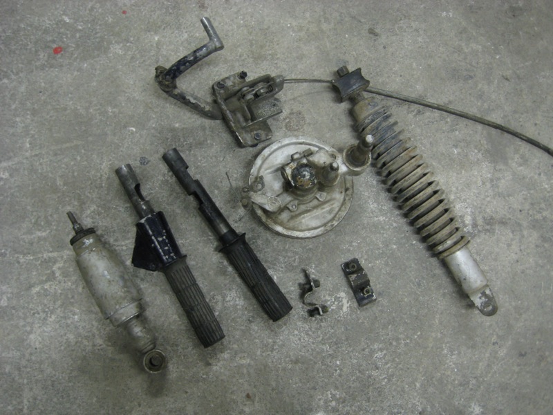

Questi sono quelli che svernicero' a mano. ditemi se sbaglio.nella foto manca solo il mozzo posteriore
154,33ÊKB
E questi quelli che partono in sabbiatura insieme alla carrozzeria
117,92ÊKB
se non notate niene di strano, io procedo.

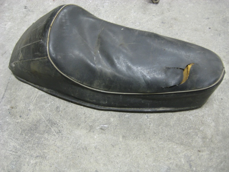

la struttura della sella anche la restarero' a mano, senza sabbiarla.
mia moglie, alla quale la vespa e' destinata, vuole tenere questa sella;
so che non e' originale, cioe' e' piaggio originale ma da quello che ho capito appartiene a modelli seguenti..
Ma non ho l'originale e non ho i soldi per comprarmene una come l'originale che tanto mia moglie non montera' mai.
a proposito di sella, secondo voi, recupero la copertura originale cambinado solo la parte centrale o tanto vale comprare la nuova fodera?
nel caso la compro da Zxxxxxtti o ci sono siti specializzati migliori o meno cari?

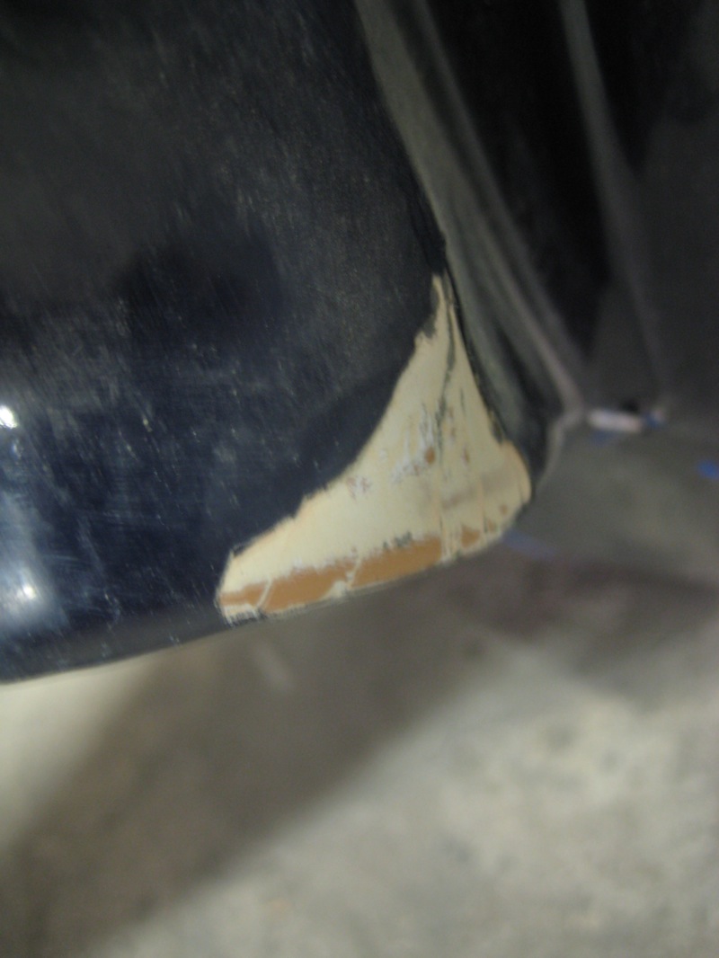

Per il colore, ametista.confermato smontando e pulendo la carezzeria. si vede il fondo nocciola indi ametista.

Inserito il - 19/11/2009 : 10:07:49  Mostra Profilo  Visita l'Homepage di poeta  Clicca per vedere l'indirizzo MSN di poeta Invia a poeta un Messaggio Privato
Il cavalletto visto sopra non và bene è quello a sezione larga di Special, ci vuole quello fino per 50 vecchi modelli zincato completo di supportri per cavalletto fino e scarpette in gomma cavalletto fino.

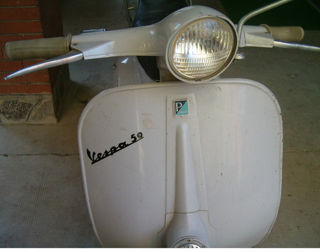

hai lo temma sullo scudo vecchi modelli la Vespetta è una 50N Corta del 66/67, monta come colorazioni AMETISTA , ROSSO 850 e CELESTE 400 se ben ricordo, non Giallo POSITANO (solo 50N allungate dal 1969)e VERDE MELA (idem).
Il FONDO è NOCCIOLA.
Lo STRUMENTO conta Km su E-bay evitalo, per adattarlo devi fare delle modifiche al cavo fornito con quello strumento al cavo originale, non stò a spiegarti, l'ho fatto ad un amico, se non sei un fenomeno di bravura evita, preferisci piuttosto allo strumento il tappo manubrio in plastica, ma non quello che monti ora, serve quello con il LOGO PIAGGIO fatto a scudetto vecchi modelli....
Gomme nuove ACS MICHELIN mis. 2,75X9" sono ancor oggi sul mercato.
La copertina sella da p4scoli o SCOOTERVINTAGE, quelle di zanghetopi non sono a quel livello, il resto da ZANGHE..
Il motore è il suo, avevi ragione è stato il coprivolano a trarmi in inganno, il coperchio per la 50N Corta a un profilo particolare ed è diffrente da quello in vendita comunemente nel nuovo, ha poi entrambe gli atttacchi per le viti tra Cuffia in plastica e coperchiovolano filettati...
Se hai pazienza ti invio la foto del coperchio che scatterò Domenica per Lunedì prossimo...
dai retta è un dettaglio molto utile, quel coperchio volano esiste difatti in due versioni, molto simili... potresti fare acquisti sbagliati, si trova solo nell'usato il suo, credo sui 25-30 euro, in verità non è rarissimo ma trovarne di decenti di quei coperchi (in seconda serie prima versione), questo sì è raro.

l'ammortizzatore se non e' una modello lusso non va bene,va' solo quello piccolo stretto! come sapere se e' lusso o no? i primi numeri del telaio della lusso devono essere da 50 in poi a sei cifre..

l'ammortizzatore se non e' un modello l (lusso) non va' bene va montato solo quello piccolo stretto modello lusso e' solo da matricola telaio primi tre numeri 500 a 540

ho appena visto la scheda e ho un atroce dubbio tra Ametista e Biacca
la mia vespa ha un telaio 120xxx, quindi da quello che vedo dovrebbe essere un Biacca e non un ametista
se mia moglie preferisce a questo punto parte il Biacca.
sara' una lotta convincerla ma non e' detto, perche' potrebbe piacerle di piu'
secondo voi questo e' un ametista o un biacca?
perche' questo e' il colore.

siccome non trovavo un sabbiatore, ho portato tutto a fare sverniciare
e' uscito in modo chiaro e netto il fondo nocciola e un colore originale della vespa grigio chiaro, credo biacca
ma credo sempre a voi lumi
una cosa e' sicura: era grigia, devo solo capire quale grigio, ricordo che il telaio e' 120xxx
ll'interno del vano serbatoio ho trovato un numero 118 che sembra evidentemente una cosa della piaggio: puo' aiutare a capire quale grigio era?
comunque la sverniciatura non ha risolto il problema del telaio, dove c'e' ancora troppo stucco (anche 3mm sullo scudo)
alla fine ho trovato un sabbiatore
al quale oggi ho portato
cerchi
telaio
serbatoio
il resto l'ho sverniciato ed e' venuto perfetto
quindi per procedere compro la vernice
ma non so ancora quale colore grigio e le quantitˆ (ma so dove, a roma, grazie a poeta)
poi per la verniciatura mi manca lo sportello motore, il tappo del tachimetro (anche se ho trovato sulla vespa il cavo originale del tachimetro e il meccanismo nel mozzo, non so se e' standard, ma mi ha dato voglia di mettere un tachimetro) e uno dei due rinforzi pedana a croce.
ecco tutto
il motore ho deciso di aprirlo solo dopo , temo fare casini enormi se apro tutto insieme
dopo di aver verniciato la vespa, ma prima di montarlo, che sia chiaro.
