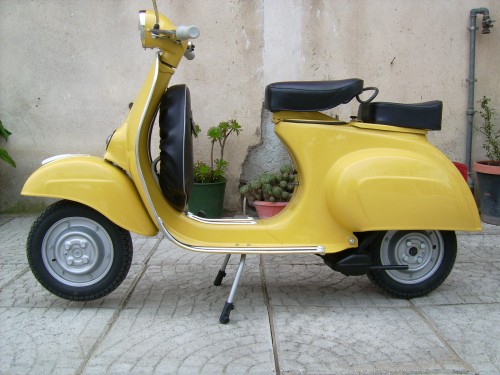

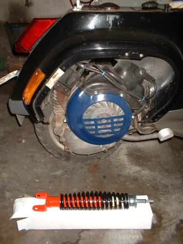

facciamo il punto della situazione e cerchiamo di fare approfittare tutti delle mie ossessive ricerche.
posto qualche foto.
ho letto dappertutto che la GL 150 del 63 (mio padre ne ha una ma é riverniciata - male- )esisteva solo color grigio ametista.
posto la foto per ultima, a me il color se é questo non piace.
ma poi su un forum trovo una v5a1 del 66 che non puo' che essere ametista, ne converrete.se é cosi , é molto bella
indi trovo un giallo positano; anzi due, e diversi da quelli che avevo.
quale sia quello buono, spero qualcuno sappia con certezza.
indi trovo il blu.
quello della foto é SPETTACOLARE, ma non so in realtà quale sia.
allora aiutatemi a identificare i veri colori, cosi' sarà più facile la scelta, che poi tra l'altro alla fine non sta a me
sole possibilità rimaste: giallo positano/grigio ametista/azzurro della foto giù. il verde mela postato sopra é stato cassato.
capire quale di queste foto é il positano e che colore é questo, azzurro acquamarina? turchese?.
mah...

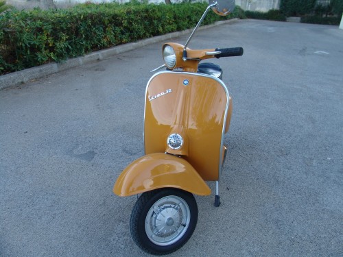

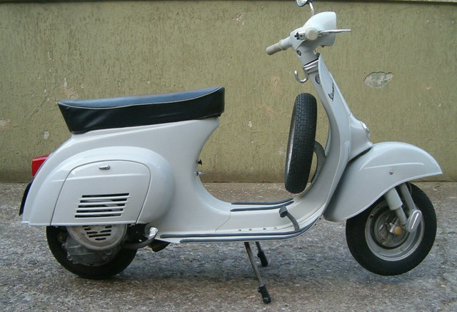

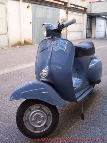

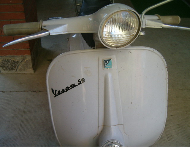

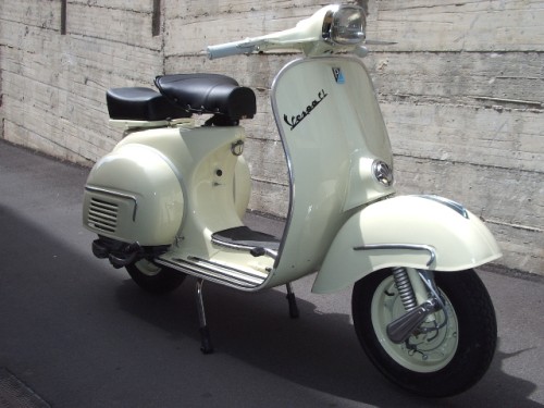

In ordine da sopra:
1^-50n GRIGIO BIACCA CONSERVATA (stupenda) si noti il fanale in vetro marcato SIEM originalissimo
2^-50N GRIGIO BIACCA o BIANCA (bellissima) si noti l'ammo ant fino originale introvabile nel nuovo, e la sella originale lunga.
3^-50R in GIALLO POSITANO (ma potrebbe anche essere ARANCIO 912) (bella a dire poco)
4^-50L "Lusso" colorazione sembra in GIALLO VERSAILLES, data per originale io non l'ho mai condivisa, la selleria è tipo 50N "corta" molto Vintage ma non ORIGINALE sulla 50L.
5^ altra 50N in BLU codice sconosciuto sembra un colore FIAT
6^ una GL in AVORIO originale, difatti si nota la punta di giallo e di verde, è colore per sola GL unico ed esclusivo come il modello in questione, abbastanza ricercato...quello in FOTO bellissimo tranne che per il PARAFANGO ant. non originbale ed altri piccoli dettagli.
CREDO BASTI, ignora queste foto e leggi le SCHEDE TECNICHE.

allora:
grazie, incomincio a vederci chiaro.
allora tutto va verso il giallo positano , perché se assomiglia a quella che ho postato che sembra arancione, é il colore che mi ricordo avere visto un paio di volte circolare e trovato molto bello.
avevo paura che fosse quello della bisella, ma mi dite che non é, meglio.
se ho ben capito il grigio della foto non é l'ametista, é il biacca. Ho trovato le differenze; ma sembrerebbe un biacca nella conservata frontale e ametista nella laterale riverniciata: ma mi pare sia la stessa moto!!!?
29,16 KB
28,58 KB
il blu é un blu fiat, peccato, é veramente veramente bello.

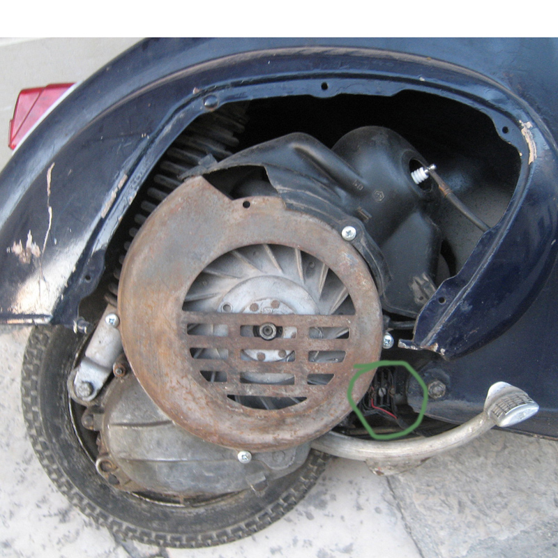

dunque, ho trovato delle foto dalle quali si deduce che sicuramente il copriventola é della pk;
ammettendo che il poeta abbia ragione e cioé che tutto il blocco sia della pk, e non potendo per ora sostituire l'intero blocco motore mi chiedo se posso mettere almeno il copriventola originale della N perché almeno dall'esterno la vespa sia come l'originale, anche perché dovendolo fare riverniciare grigio come i cerchi é meglio riverniciare il copriventola N che il PK.
comunque anche se non posso montarlo mi sa che un copriventola N mi tocca comprarlo già da ora e farlo riverniciare, anche se magari il motore lo cambio tra due anni...
nelle foto, il mio motore e uno di una pk
PS poeta mi sai dire le differenze sostanziali tra i due motori?
