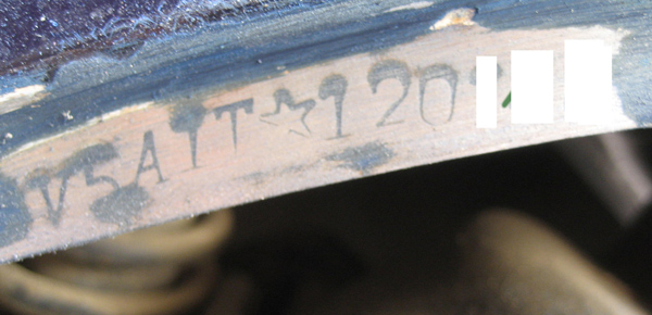

Invece parliamo della V5A1T, telaio 1201xx l'ho comprata un mese fa, pagata una sciocchezza, regalata a mia moglie che da tempo ne voleva una. La Vespa in moto. Manca qualche pezzo. Riverniciata almeno sei o sette volte, due delle quali a pennello
Ora andrebbe messa a posto, ma sinceramente non mi va di spendere un patrimonio. Sicuramente la rivernicero' con un colore originale, ma per esempio non so se mia moglie é disponibile, e la capisco, ad entrare nel delirio che siccome é del 66 allora non puo' essere verde mela perché verde mela é solo dal 67, ecc.
Quello che vi chiedo é anzitutto un supporto, perché é una che conosco non molto bene. in compenso, la VN1 la conosco a occhi chiusi, non ha segreti, e ho già trovato qualcuno di voi con un restauro in corso al quale daro' una mano se ne ha bisogno.
-Io direi il primo passo mio é postarvi le foto del suo stato attuale a breve. -Poi incomincerei a fare una lista dei pezzi che dalle foto si deduce essere mancanti, con tutte le trappole da evitare per non sbagliarsi di modello. -indi farei un inventario con voi dei colori di quell'anno, disponibili all'epoca di quel numero di telaio da quello che ho capito, rosso, azzurro o grigio ametista, che mi pare molto bello. -Indi analizzerei un paio di varianti possibili di colori sempre originali ma magari leggermente successivi o precedenti. (parlo in particolare del giallo positano, obiettivamente più bello dei rossi e azzurrini originali compatibili con il mio numero di serie) se qualcuno di voi ha una vespa GIALLO POSITANO O GRIGIO AMETISTA , vi prego di postare una foto per farmi un'idea
indi farei un piano d'attacco per il restauro. La vespa é attualmente in italia dove vado l'estate.
Esito se restaurarla in italia affidandomi ai meccanici locali o portarla nel suo stato qui e fare tutto io, vernice esclusa evidentemente. Non vi nascondo che non capisco un " Vespa " di meccanica, ma tre anni fa ho comprato una fiat 500 giardiniera e MIRACOLO grazie ad un amico che ha un garage dove lavorare da allora ho fatto il 100 per cento degli interventi di manutenzione della 500 da solo, sostituzione del motore compreso. inutile dire che anche la giardiniera é in uso tutti i giorni, anzi, é la nostra unica auto.
insomma, nel prossimo post posto tutte le foto del suo stato attuale e cerchiamo di fare un inventario di tutti pezzi che sembrano mancare, anche per valutare i costi. un saluto da marsiglia e complimenti, vi vedo molto agguerriti e competenti.

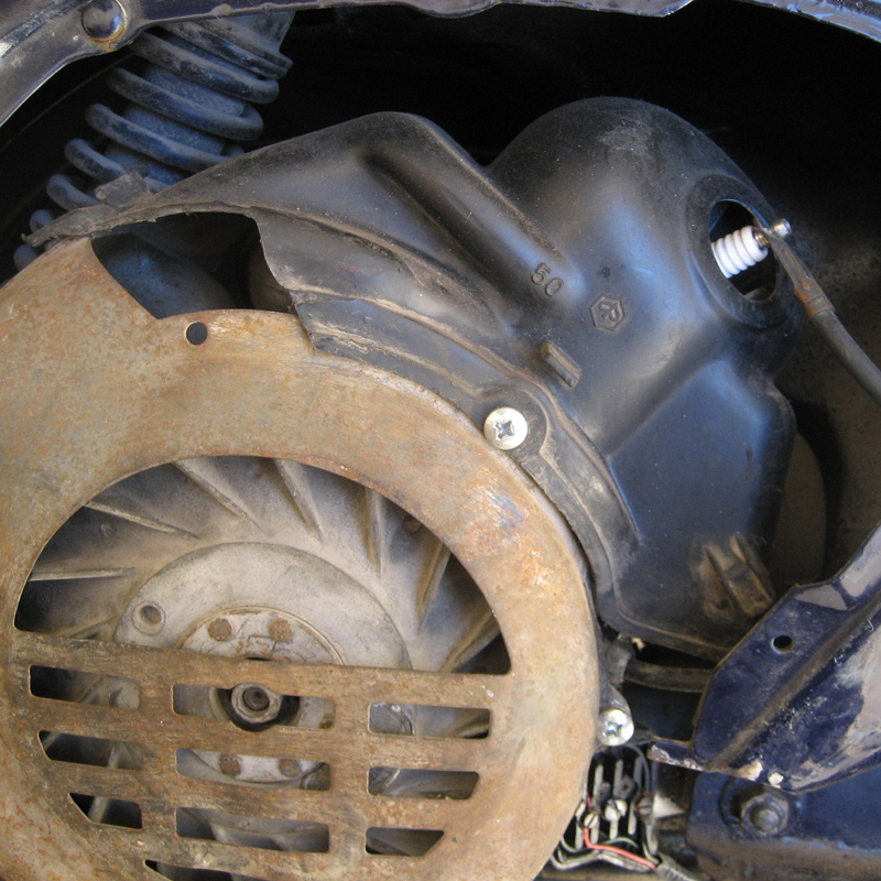

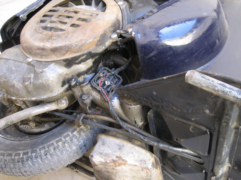

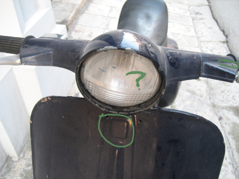

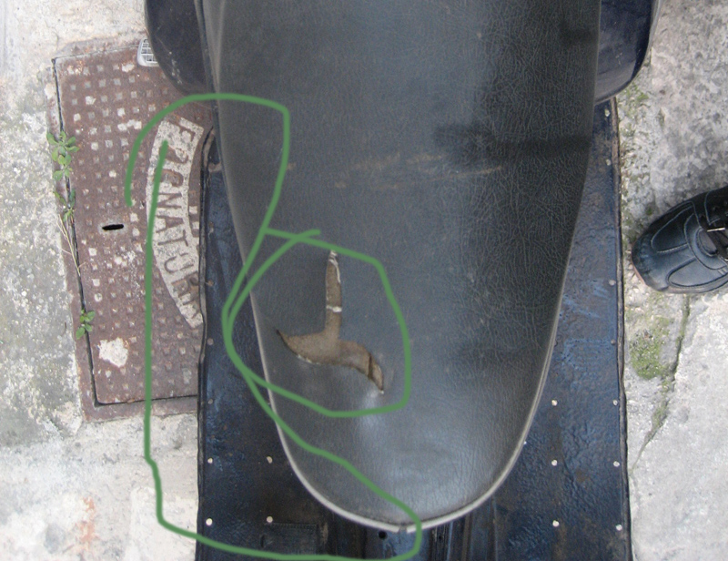

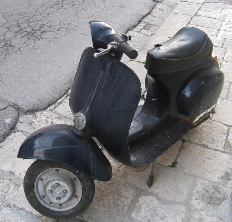

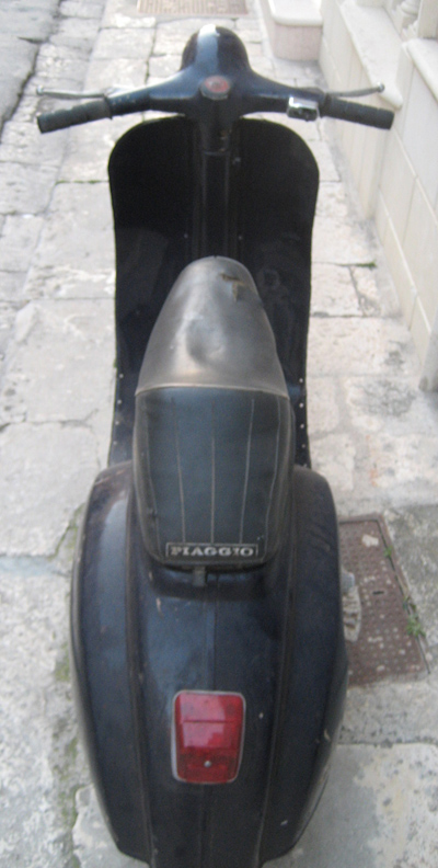

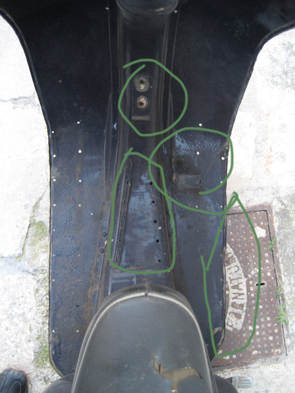

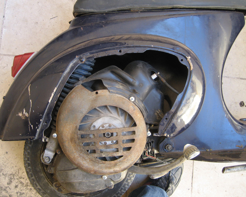

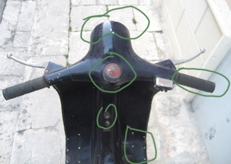

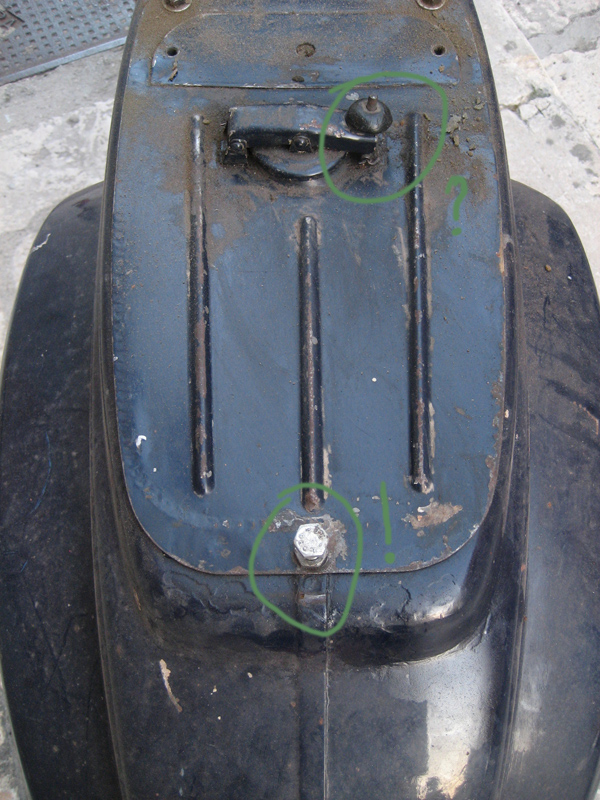

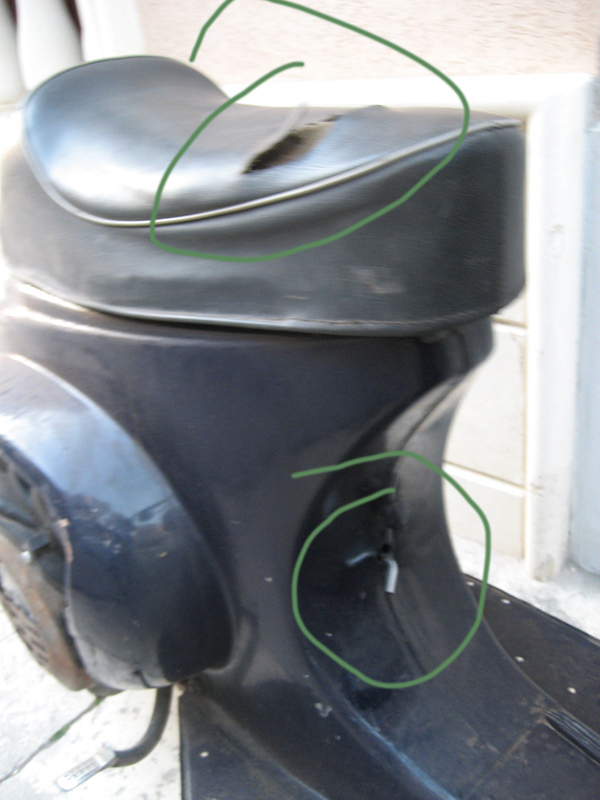

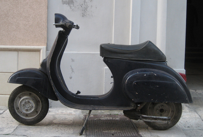

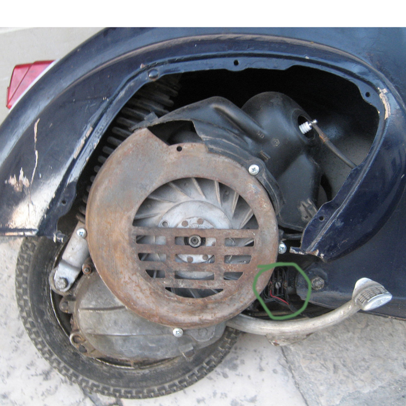

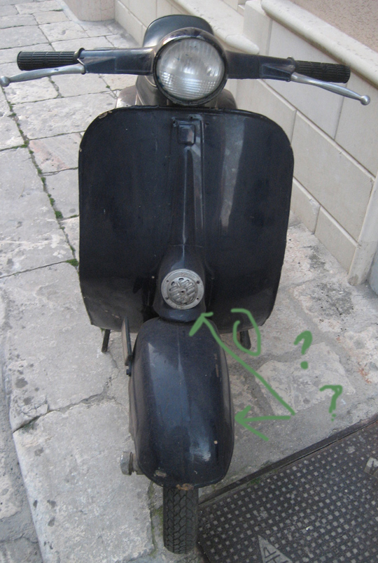

Allora come promesso eccovi delle foto. Da una prima analisi mi sembre che manchino (motore escluso - parlo solo di carrozzeria)
Manopole bianche con stemma rettangolare Copri Sella o forse restaurare l'esistente Scudetto rettangolare Scritta vespa (nera o cromata? per me é incomprensibile. va con i rivetti?) strisce pedane, con gommini neri pieni o zigrinati? gommino freno , che a quanto pare é più lungo che sulle vespe 50 precedenti marmitta, evidentemente leva rubinetto della benzina tappo plastica strumenti, da verniciare e con simbolo rettangolare. in alternativa tachimetro. plastica copri testa motore pipetta candela aletta copri motore, modello unificato scatoletta nera in basso a destra del motore, la dove ci sono i fili perno chiusura sella scritta miscela 2 per cento faro anteriore, manca cornice? faro posteriore: la vite non é originale ma la plastica rossa si, penso; scatola plastica sottosella per gli accessori chiave candela gommini neri per buchi supporto ruota di scorta
molte cose sono citate con un nome che non é il suo, non so sempre come si chiamano le cose, ma sarebbe bene che lo sapessi per cercare i pezzi se qualcuno conosce con certezza il prezzo medio di questi accesori magari incomincio a fare un budget
dubbi su gommini cavalletto leve freno frizione messa in moto vari ed eventuali
se qualcuno ha una 50 grigio ametista, pietà posti foto se qualcuno ha una 50 giallo positano, idem
se qualcuno vede che evidentemente mancano altri pezzi, dica pure
saluti g
Per il resto, mi sto convincendo ad accumulare tutti i pezzi prima dell'estate e a smontarla e farla fa il primo giorno che arrivo giù

| quella marmitta è uno spettacolo!!! |

comunque a dire il vero io la trovo bella non posso pagare un restauratore temo di smontarla io e poi fare casino. ma mi pare che non sia composta di molti pezzi. io sono traumatizzato dai deliri del restauro della mia vn1 faro basso 1954, fatto nel 1991, quando neanche il vespa club d'italia dava certezze se gli facevi delle domande. e i prezzi all'epoca non é che erano bassi, non vi illudete.
ok, a questo punto inventario pezzi, budget e prendere una decisione fondamentale sul colore
giusto per sapere, quanto puo' costare una verniciatura di una vespa 50, oggi come oggi? di un carrozziere bravo e onesto, non di un restauratore |

Dipende....i carrozieri solitamente verniciano usando acrilica o bi-compo... dai 250 agli 800...... ti consiglio se non trovi carrozieri che t la fanno in NITRO di fartela da te.. sarà piu bella e originale ... di materiali spenderai sui 100-120 euro ... in piu hai la ovvia soddisfazione di poter dire " l'ho verniciata io " vernice ovviamente max meyer nitro bilux.... trovi moltissimi post sulla verniciatura.. cerca quelli in sezione carrozzeria di poeta o leolino.ti faranno da guida se vuoi fare tutti i lavori da solo apri una discussione e mano mano inserisci i tuoi dubbi ..qui è pieno di esperti ..altro che piaggio center o vespatecnica !!
TUA VESPA: 50 N UNIFICATA 1966
colori disponibili
Grigio ametista - 1.298.8710
Azzurro chiaro - 1.298.7400
Rosso - 1.298.5850
opterei per un azzurro chiaro fossi in te... è molto bello
no cornice faro, no bordoscudo, manopole grigio chiaro con logo rettangolare, leve sottili con viti a taglio, marmitta padellino colore virato oro ( lo fai da te ).. scritta anteriore originale: lamierino bleu fissata con ribattini..ma siccome è introvabile metti scritta vespa 50 nera adesiva, che è quella che tutti mettono su questo modello
consiglione: FAQ - SCHEDA TECNICA VESPA 50 N UNIFICATA
Invece disponi di un OTTIMA base con pedane sanissime e con molti pezzi, ciò che devi cambiare sono dettagli... spero di esserti stato d'aiuto!

no.. non sono originali nemmeno le leve ...spesso in passato le cambiavano in alternativa per il colore della vespa puoi scegliere un qualsiasi colore piaggio vespa usato in quell'anno indipendentemente dal modello .. oppure scegli un colore originale che ti ispira ... il giallo positano non è previsto per questo modello però se ti piace puoi benissimo farla ! ( la mia r del 69 l'ho verniciata in verde paraggi che non era previsto )
consiglio: vai sul sito www.coloreamico.it poi premi: "cicli verniciatura piaggio vespa" e li trovi tutti i colori con relativo esempio di vespa con colore ( un px ) così puoi farti un idea
se ti piace il giallo cerca questo : GIALLO CROMO
Per soli 220 euro hai fatto piu che un affare... è molto ben tenuta anche se da rivedere....ma hai anche il libretto? |

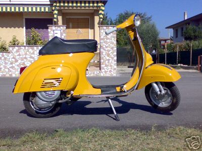

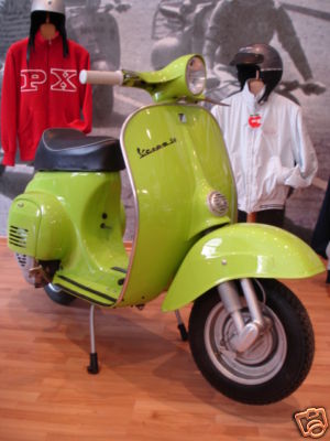

Questione colore

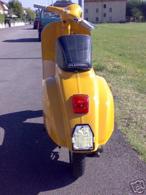

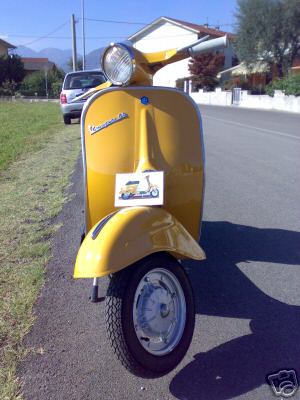

allora, io non voglio farla di un colore inventato. faro' comunque un max mayer per vespa 50 N quello che mi sembra una esagerazione é di prendere in considerazione solo un colore compatibile con quel numero di telaio, V5A1T 120xxx cioé, se il verde mela lo hanno fatto a partire dal 130000, pazienza, se mi piace lo faccio. stiamo parlando di una vespa 50, mica di una ferrari Gto del 1963
diciamo che cerchero' di fare piacere a mia moglie il grigio ametista, se no sarà giallo positano.
a questo proposito, colore amico recita:
- verde mela dal V5A1T 200.001 in poi 1.298.6302 - giallo positano dal 200.001 in poi 1.298.2902
quindi come vedete non é che non esistono vespe cosi'. la prova nelle foto a seguito;
questione pezzi di ricambio

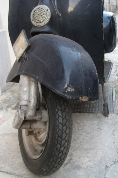

volendo concentrare da p4scoli l'acquisto dei pezzi di carrozzera mancanti, ieri sera ho fatto una simulazione, e sto a 330 euro, che mi pare caro, marmitta compresa pero'. posso sempre andare su ebay e prenderli uno a uno , ma poi mi rovino di spedizione. qualcuno conosce due o tre rivenditori ebay o non dai quali concentrare l'acquisto e che non abbiano prezzi eccessivi? il problema é che p4scoli almeno sono sicuro che mi vende i pezzi giusti, temo di comprare cose non esatte per la mia vespa cercando io.
mi domando se il mio parafango anteriore sia recuperabile da un carrozziere. e chiedo conferma che il cavalletto della mia non ha le scarpette di gomma.
ultima cosa, su questo sito o altrove, esistono gli esplosi di questa vespa? io ce l'ho, ma in inglese.
da p4scoli vendo l'alette coprimotore con CHIAVE? ma io l'ho sempre vsta con una levetta di chiusura, mai saputa questa storia della chiave.
saluti e grazie

il grigio ametista é il grigio dela vespa GL praticamente é un beige chiarissim non mi esalta scatta il giallo positano...
chiedo conferma: il giallo positano é quello della foto che ho appena postato?

daccordo br 6-1954 giallo positano sia ... bel colore altri siti dove trovi pezzi buoni sono :
www.zanghetopi.it www.vesp4time.it www.officinaton4zzo.it
vesp4time è molto economico e ha pezzi di qualità .. zanghaeratti un po piu alti ma molto molto buoni i pezzi ... |
