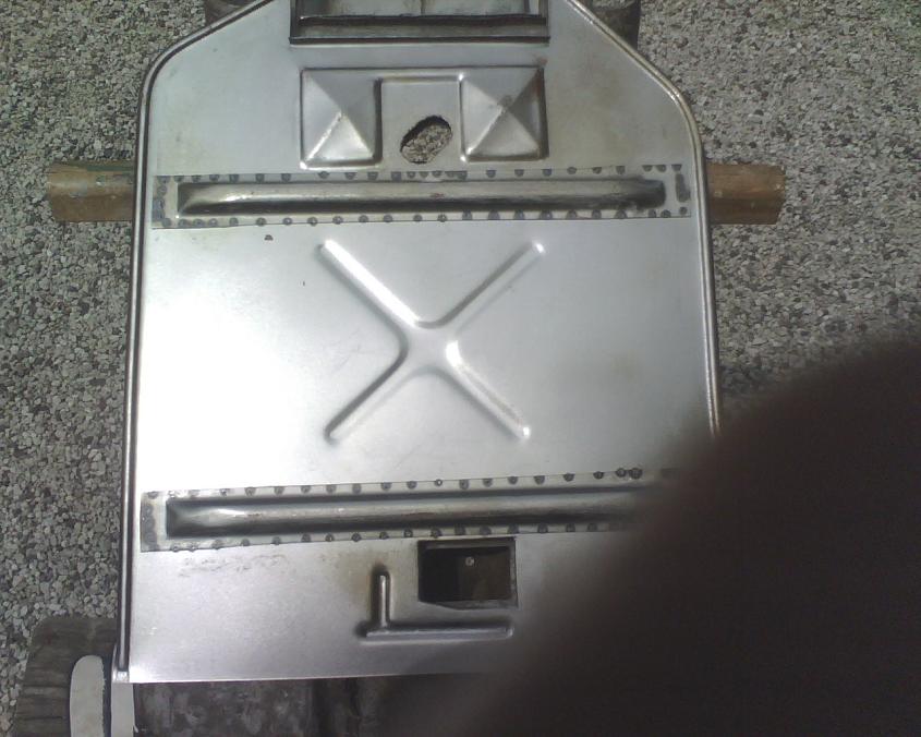

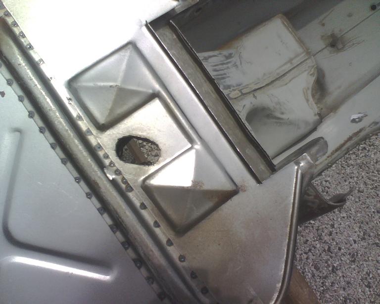

Eccomi qua! finalmente m è arrivata la pedana nuova, anke se non è proprio perfetta...infatti è molto corta sia davanti ke dietro, in + le rientranze dietro nono meno lunghe e + ampie(tipo pedana px)
Il problema è ke mettendo la pedana nuova sopra la vecchia, se faccio coincidere il foro del freno e le aste di sostegno, la pedana non arriva più in fondo....(vedi foto)
Quindi cm faccio? é una fregatura o si può adattare?
E per tagliare la vecchia dove taglio?
Grazie in anticipo.

Inserito il - 26/05/2008 : 15:58:57  Mostra Profilo Invia a claudiovng un Messaggio Privato
e se fosse per un telaio corto?
Dove l'hai presa?
Mancano pure i rinforzi al termine...
Non mi piace proprio,dimmi dove l'hai presa perchè anch'io dovrò comprarla e sicuro non prendo questa.
Per tagliare la veccia pedana buchi con il trapano(punta 5 andrà bene) sui punti di saldatura che trovi sul bordo del tunnel cententrale,stacchi ed infine tagli longitudinalmente all'altezza che sembra opportuna,con il flex e disco a taglio.
ps:vista la situazione,sembra più facile saldare le vecchie crepe che ,come dissi, non erano la fine del mondo,inoltre con la nuova pedana manco ci arrivi a quella crepa sulla curva.
Recuperare le vecchie è più facile a mio avviso.
