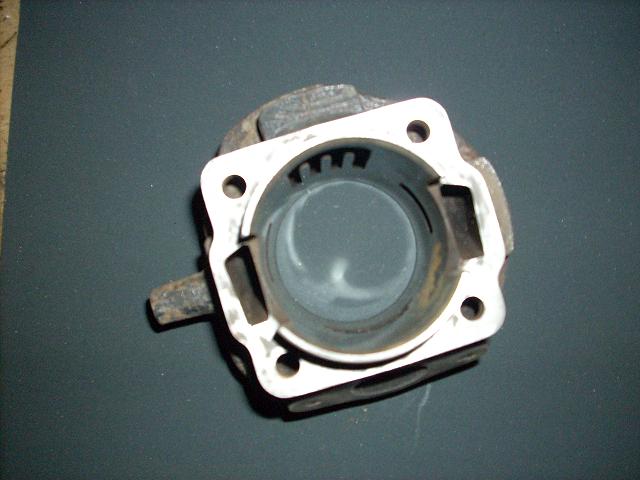

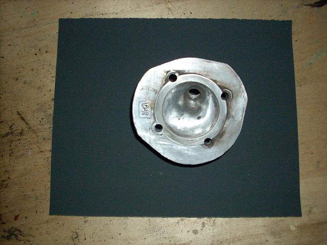

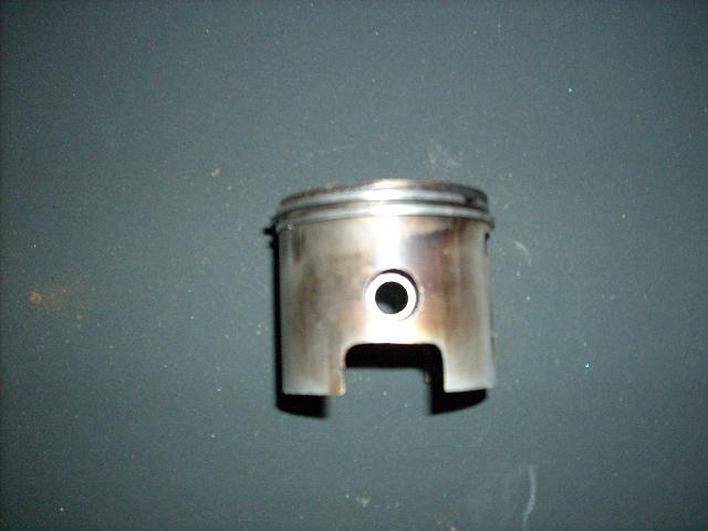

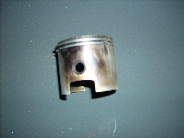

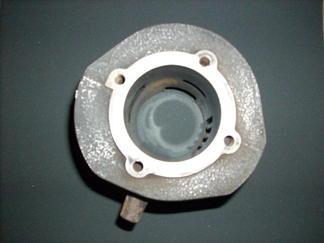

un amico mi ha regalato un gruppo termico; a detta sua è perfettamente funzionante ed è un 80cc ; ho misurato il diametro del cilindro ed è 41
Volevo montarlo su un PK 50 S che ora è tutto originale ma non so se ne vale la pena; vorrei un vostro parere posto delle foto qui sotto
TESTA:
84,94 KB
CILINDRO:
77,58 KB
CILINDRO:
75,1 KB
PISTONE:
68,15 KB
PISTONE:
67,87 KB
Come dicevo il diametro interno del Cilindro è 41, sul cilintro c'è scritto DR. Non ho nessuna guarnizione; solo fasce e prigionieri.

Se il diametro é 41 è un 60 o 65 di cilindrata(un 75 di diametro ha 47)....non è un 80!!!!
CERCO PROMA PER CORSA CORTA!!!!!!contattatemi in mp
James927
raborlando
622 Messaggi
Inserito il - 13/05/2008 : 18:36:59  Mostra Profilo Invia a James927 un Messaggio Privato
Concordo, il 47 è un 75. Devi cambiargli le fasce cmq, quel pistone ha ricevuto delle scaldate e molto probabilmente è colpa delle fasce che non tengono più!
Il cilindro visto così non posso dire niente, prova a guardare se all'interno ci sono delle righe!

SE il diametro è 41 e la corsa è 43 dato ke è una PK!! la cilindrata non è neanke 60, è 57 cc!! vedendo il pistone non mi sembra in ottime condizioni.....!!! quindi non sò cosa ti convenga fare... se lo fai rettificare e prendi il pistone e fasce nuove ti costa quasi come comprare un bel 75 polini nuovo!! quel cilindro lì tienilo da parte!! (per eventuali esperimenti, tipo allargare le luci di scarico ribassare la testa e quelle minkiate lì) Prenditi il 75 polini nuovo, se non vuoi fare grossi lavori è il migliore!! togli il cilindro vecchio e metti quello direttamente!

pero se non hai i soldi e vuoi avere un po piu potenza va bene lo stesso
in ogni caso a vedere lo spessore della canna sembra un 102.
e se è un 102 con i rapporti originali non va affatto bene

ma il cilindro mi sembra un OLIMPYA ,,,,dico !! mi sembra!!
e di alesaggio 55,,,,

DR o Olympia e la stessa cosa monta un gt nuovo e vai tranquillo quello buttalo.
Inserito il - 14/05/2008 : 09:29:52  Mostra Profilo  Visita l'Homepage di poeta  Clicca per vedere l'indirizzo MSN di poeta Invia a poeta un Messaggio Privato
Più lo guardo più mi sembra un 100cc!!!!
Sicuro che hai misurato bene, vedo poco spessore sulla camicia!
Quello ripeto è un CENTO comunemente chiamato "novantino", altro che 61cc...
Non sono sicuro di aver misurato bene
Ho rimisurato stamattina la parte inferiore del cilindro (foto3) , prendendo col calibro la "parte" circolare misura 46, prendendo solo la parte interna forata misura 41.
Spero di aver misurato nel modo corretto, altrimenti come devo fare x misurare ?
Anche perchè se Poeta ha ragione ed è un "novantino" andrebbe bene sul PK50s ?

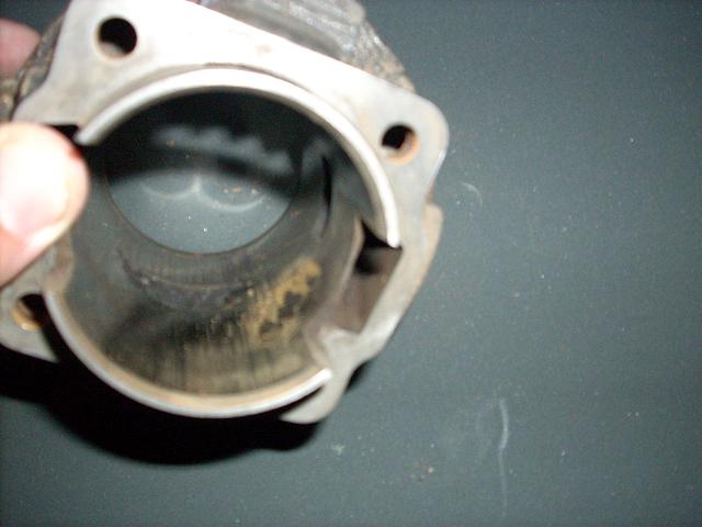

All'interno del cilindro mi sembra che non ci siano delle righe
Interno:
70,75 KB
Inserito il - 14/05/2008 : 10:42:09  Mostra Profilo  Visita l'Homepage di poeta  Clicca per vedere l'indirizzo MSN di poeta Invia a poeta un Messaggio Privato
Da buttare....

Inserito il - 14/05/2008 : 10:53:20  Mostra Profilo Invia a n/a un Messaggio Privato
Da buttare....
... è un po' sporco ... non ho proprio speranze ?
ma a questo punto, almeno per curiosità ho fatto giusto le misurazioni ed eventualmente si riesce a capire cos'è ?

Inserito il - 14/05/2008 : 12:19:29  Mostra Profilo Invia a James927 un Messaggio Privato
Secondo me quel cilindro non è in buone condizioni, sembra avere un'incrostazione all'interno e poi il pistone è da buttare, trovi un bel cilindro polini a poco in giro! Basta cercare un po!

Heila sampei !! Dicci il diametro giusto del pistone!! Prendi il calibro, magari quello digitale così ti escono i numerini e non sbagli!! Almeno risolviamo quest'incognita della misura!! Perchè poeta mi sà tanto ke ha ragione, perchè il bordino ke si incassa nel carter è abbastanza sottile! mentre nei 75cc o nei cilindri di alesaggio inferiore è più spesso!!
stasera misuro il pistone e vi posto il diametro
