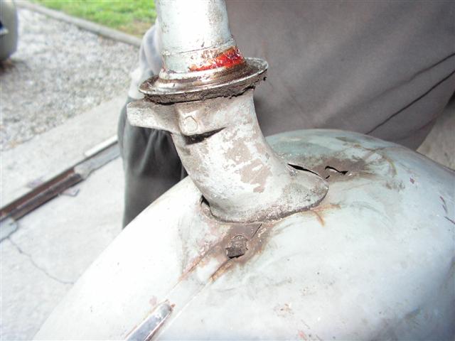

Ciao ragazzi..come già detto voglio restaurare la sprint del 65 comprata da poco. Ad ora sono al seguente stato e in cerca di carrozziere ( il sabbiatore l'ho gia trovato ). Premetto che è il primo restauro, quindi sono gia felice di aver smontato senza fare danni, che figata!
42,18 KB
Ho già dei problemini :
1) non riesco a togliere il parafango ( cmq ho appena letto faq di poeta ), ma ad ogni modo non so se vale la pena tenerlo..noterete che è rotto dove ci vanno i bulloni superiori. Inoltre sono presenti viti di fissaggio a dx di fianco, dove in teoria ci dovrebbe andare il fregio. che faccio? lo compro nuovo e via ?
2) come posso togliere il copri serratura sul telaio? c'è un perno metallico piccolo lo trancio ?
3)pensavo di tenere su guaine varie, magari tagliandole appena sopra il piantone dello sterzo, da usarle cosi come guida per le successive nuove! cazzata?
4) l'impianto lo tolgo tutto ? poi è un casino? trovo schemi elettrici?

allora; spero che tu abbia fatto un sacco di foto mentre smontavi... ti serviranno per il rimontaggio!!
per quanto riguarda il parafango ti consiglio di provare a tenere quello originale perchè i nuovi hanno una forma leggermente diversa e poi da quel che si vede non mi sembra messo così male.
2) il copriserratura (parapolvere): con un cacciavite a taglio grosso e un martello dai dei piccoli conpi sul parapolvere e vedrai che il perno esce infatti è solo un ribattino. (vai a vedere sul mio post ci sono delle foto)
3)le guaine se vuoi puoi tenere per farti da guida; comunque io non ho avuto problemi a metterle nonostante non avessi nessuna guida.
4)l'impianto toglilo pure (lui è un po' più difficile da inserire) e ti conviene comprare una treccia nuova per evitare sorprese; comunque su vespatecnica ci sono tutti gli schemi.
ciao e buon restauro

Grazie nikko. ad ogni modo se noti il parafango ha lateralmente due bolloni per fissarlo alla forcella: su alcune sprint tali bulloni non vi sono e cosi il fregio può essere attaccato senza problemi. Cosi facendo come attacco il parafango lateralmente, ovvero cosa uso al posto dei bulloni? un punto di saldatura? perche i fori dei bulloni riesco facilmente a chiuderli e lisciarli..

no, i buchi laterali sono giusti,,,, serve la vite apposita alla quale poi si attacca il fregio,,
il parafango tienilo...
leva le guaine, non è un problema passarele nuove,,,,vai dall'alto e entrano facili,,,

Volevo sapere come si smonta il parapolvere della serratura della sprint!grazie mille!settimana prossima porto a sabbiare!che festa!!
ilovespa
Città: Torri di Quartesolo
718 Messaggi
Inserito il - 05/06/2008 : 17:31:16  Mostra Profilo Invia a ilovespa un Messaggio Privato
Qualcuno mi può dare una dritta su come smontare questo parapolvere della serratura?allora ho provato a fare leva ma il pernetto non viene via...sto pensando di dare un colpo secco( e quindi tranciare il pernetto ) e cosi viene via ma ho paura di fare danni..e poi non so se ritrovo il pernetto..
Inserito il - 05/06/2008 : 17:42:57  Mostra Profilo Invia a et3jeans1976 un Messaggio Privato
infilaci dentro pian piano un piccolo cacciavite a lama piatta, ma molto piccolo
pian piano fai leva e vedrai che esce.
comunque il pernetto dovrai sostituirlo, si trovano in Piaggio
