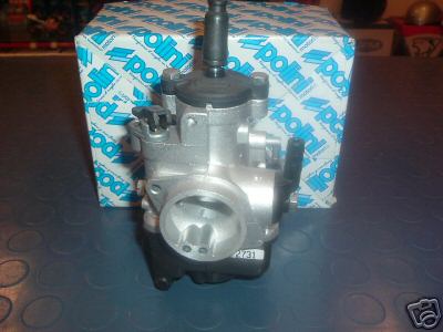

Inserito il - 13/05/2008 : 19:15:40  Mostra Profilo Invia a vespa 125 et3 un Messaggio Privato
21,45 KB
la parte superiore assomiglia a questo?

Non è proprio cosi'...appena posso faccio una foto...domani la faccio appena torno da scuola...cosi' potete capire che tipo di carburatore...cmq li' c'è scritto 19.19 dell'orto SHBC e un'altra lettera che non mi ricordo...cmq domani faccio le foto...

Cmq si...la parte superiore assomiglia a quello...ma non è proprio uguale...

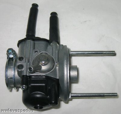

L'ho portato dal meccanico...dice che assomiglia a quello dell'ape...xro' invece di essere 18.16...il mio è 19.19 f shbc c....le lettere "f" e "c" ci sono.......
SI PUO' MONTARE LO STESSO ???

Praticamente il mio carburatore è SIMILE e non UGUALE a questo dell'ape...La copertura superiore...dove ci dovrebbe essere la ghigliottina c'è una copertura in plastica e un cilindretto che esce...

Si puo' montare ???...
E' Simile...e nn Uguale...Ha il minimo che si regola di lato...(Parlando x quello mio..)

LA PARTE SUPERIORE NON E' LA GHIGLIOTTINA

...mettici una foto sel condotto visto dal venturi e vediamo subito cosa manca!
cmq se è completo ed è un 19 tranquillo che riescia montarlo...

Ok...Grazie mille...x la foto non posso...xkè ho dato tt i pezzi al mio mekkaniko x montarli...c'è scritto questo nel mio carburatore..
DELL'ORTO SHBC 19.19F
No no... è completo di tutto..
Grazie mille...mi avete tolto un peso dallo stomaco...Fino ad ora avevo pensato di avere comprato un carburatore da cirka 70€ sbagliato...
GRAZIE.
