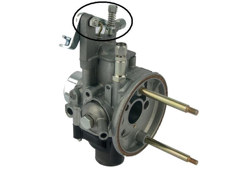

Salve a tutti...Come ormai saprete un po' tutti mi sto elaborando la Special...come carburatore ho comprato un 19.19 dell'orto...
Vedendo meglio non ha la classica ghigliottina...è un po' diverso...il filtro è quello...si ci mette...c'è scritto
19.19 SHBC DELL'ORTO...
SI PUO' MONTARE NELLA SPECIAL OPPURE è COMPLETAMENTE DIVERSO ???

io ho un 19 pari dell'orto sulla mia special!

da quanto ricordo, l' SHBC dovrebbe essere solamente il modello più recente dell' SHB...non dovresti avere alcun problema!

Il mio carburo è come questo. solo che manca la ghigliottina...c'è solo un cilindretto di ferro...tipo quello accanto praticamente...e poi nel collettore c'è una fascetta...
37,9 KB

Poi praticamente è la fotocopia del carburatore di qui sopra...

Quindi non ce ne dovrebbero essere problemi...giusto ???

nessun problema!!!!!!!!!!!!
E' uguale al mio!!!!!!!!!!

il 20/20 non ci stava??

X Winter...il carburatore l'ho preso nuovo...non ho la ghigliottina...ma una copertura nera dove al centro esce un cilindretto di ferro..Presumo che da li' si infila il filo dell'acceleratore...

è come i carbutatori delle moto e motorini in genere, devi svitare il tappo sopra e tirar fuori molla e ghigliottina, fai passare il filo nel cilindretto, infili la molla e poi incasti la ghigliottina.
rimetti tutto dentro monti il carbu.

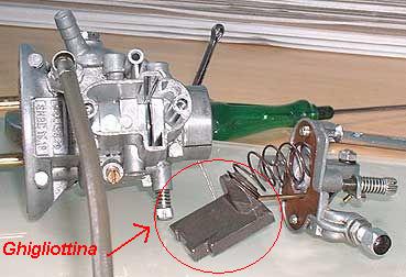

secondo me ci sono dei dubbi sulla ghigliottina...

La ghigliottina è questa:
quella che intendi tu è il braccio che la fa muovere
