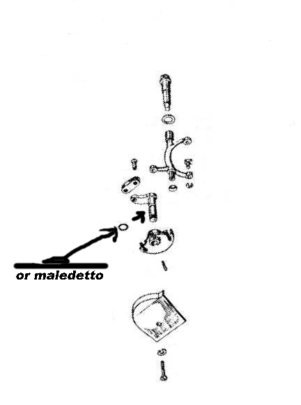

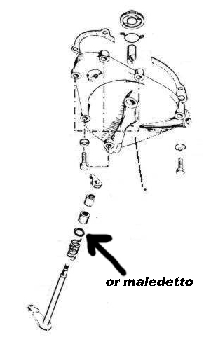

ciao a tutti, mi chiamo Ernesto, e' sono felice di fare parte a questo magnifico forum, vi scrivo che chiedervi un consiglio tecnico, visto sicuramente che ne capite più di me. un paio di mesi fa' ho acquistato una vespa 125 s del 1984 per la somma di € 500,00, apparentemente la vespa sembrava in discrete condizioni, però al momento di fare la manutenzione prima di metterla su strada mi sono accorto di qualche problema, ho provato a scaricare l'olio del cambio e aime' ne ho ricavato il fondo di una bottiglia, comunque ho scaricato l'olio e ho rimesso il nuovo facendo il livello, la sera nel mettere la macchina in garage, mi sono accorto di una piccola macchiolina, l'indomani mi sono accorto che la perdenza proviene dalla rotellina del selettore del cambio, dopo alcuni studi ho saputo che i motori pk hanno quel problema, vi risulta che devo smontare tutto il motore per cambiare l'anellino paraolio ? aspetto vostre notizie

ciao!!Ernesto,mi dispiace, ma per cambiare l'oring.. devi aprire il motore,,e nell'ocassione cambia tutti or paraoli ecc,insostanza una bella revisionata,non continuare ad usarla così perche l'alberino consuma la sede carter dove lui alloggia,se si consuma troppo il carter anche l'or nuovo non sarebbe più sufficente ad arrestare l'olio.
nelle HP c'è un piccolo paraolio che può essere sostituito senza aprire il motore
ti post le foto dell'alberino cambio e leva frizione,,ma cambiale in tutto il motore
