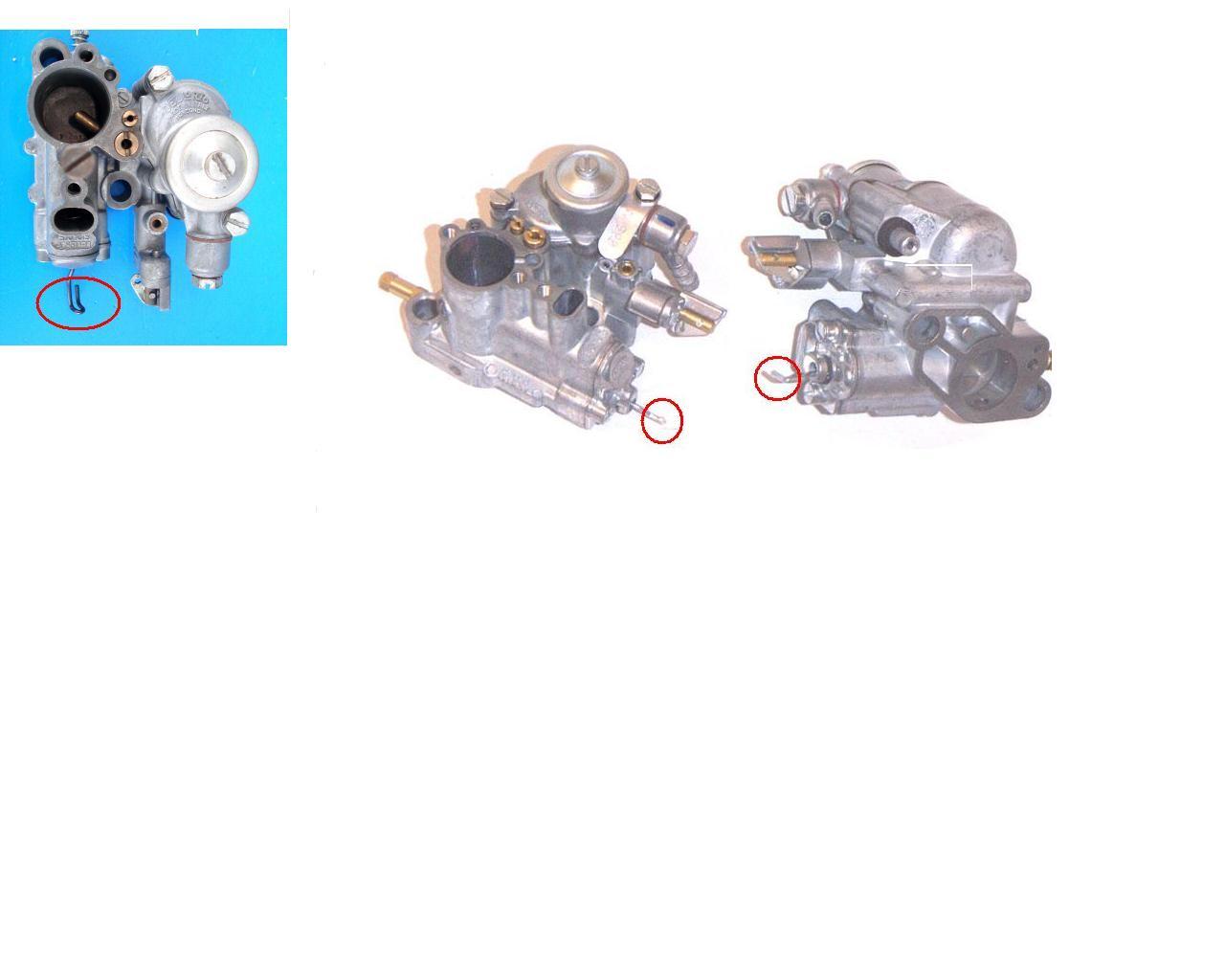

Ciao a tutti!, ragazzi volevo sapere che differenza c'č tra questi due carburatori SI24/24E, precisamente l'attacco del filo dell'acceleratore č ben diverso e se posso invertire l'asta del primo carburatore(cerchiata in rosso) che aggancia il filo dell'acceleratore sull'altro, grazie per la risposta

la differenza stā che il primo e carburatore per px senza miscelatore ed il filo dell'acceleratore va direttamente inserito sull'asticina della ghigliottina,,
gli altri due vanno inseriti nel sistema di leveraggio del miscelatore che poi a sua volta vi e inserito il filo dell'acceleratore che ha il compito di tirare conteporaneamente il miscelatore e la ghigliottina,,
si le aste si possono invertire

grazie tantissime,
