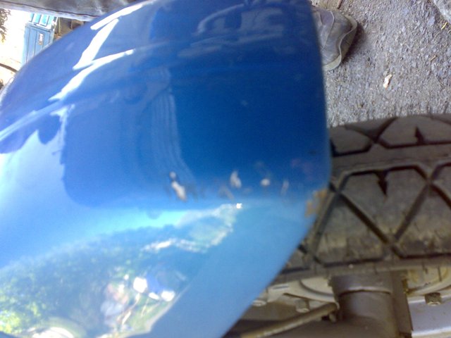

Salve ragazzi!!
Come faccio ad elimenare alcuni graffi che sono sulla mia vespetta?

prova con della pasta abrasiva, però mi sembrano un bel po' profondi ...

Non c'è qualche altro metodo per eliminare quelli profondi come quello?

guarda te prova con la pasta abrasiva... magari vengono via (ti ripeto, è difficile, ma la speranza è l'ultima a morire )... sennò se hai delle rimanenze del colore della vespa prova con un pennellino piccolissimo (appena più grande dello 00) a fare i ritocchini... tanto i graffi anche se profondi mi sembrano piccoli, quindi con un tocchettino d vernice non dovrebbe vedersi quasi niente ... comunque aspetta prima di agire che magari ci sarà qualcuno che ti da un consiglio migliore...

puoi ritoccarli come ti ha detto Wyatt87 ma non toglierli! per toglierli dovresti riverniciare tutto il parafango!

Ci sarà poco da fare. La pasta abrasiva serbe a qualcosa solo se i graffi sono solo superficiali e il solo ritocco col pennellino, se non è fatto da artista, probabilmente viene 'na ca..ta! O almeno a me verrebbe cosi, visto che proprio non sono Giotto!

per quei graffi li ti ci vuol solo il carrozziere!

Con un piccolo pennellino puoi riempire i graffi di vernice dello stesso colore ovviamente.
Dopo che tutto bello e asciutto, con l'impiego di una pasta abrasiva non aggressiva puoi uniformare e lucidare... quelli non molto profondi dovrebbero sparire; quelli invece molto profondi si noteranno molto meno.
Confermo in pieno
Se fai il lavoro con calma riesci a far sparire tutto senza lasciare tracce

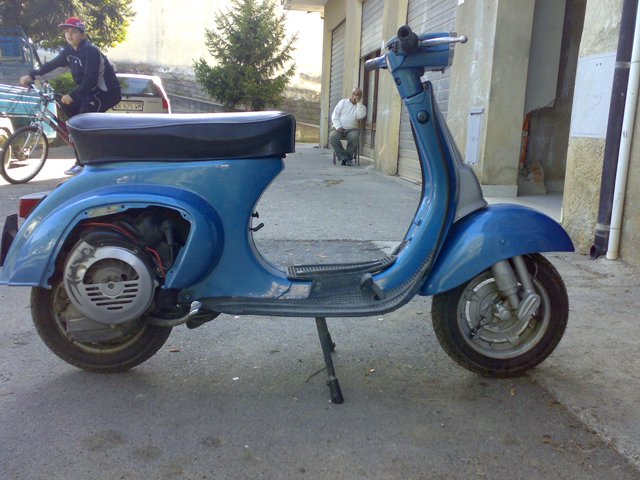

Se come mi hai scritto in pvt è stata riverniciata e non sai se è originale o meno, puoi solo andare da un negozio che vende vernici per carrozzeria, con le cartelle colore vedono quello che più si avvicina e poi lo correggono, potrebbero riuscirci.
Se poi non cavi un ragno dal buco, e mi vuoi spedire lo sportellino, io con un poco di calma arrivo a fartelo e ti spedisco la vernice

colui che mi ha venduto la vespa mi ha detto che il colore era originale piaggio, e che gli era costato anche parecchio!!
Poi non so...
Ho controllato sulla tabella dei colori ral e penso che quello che si avvicina di più dovrebbe essere il ral 5015!!
che ne pensi??

Il 5015 mi sembra troppo chiaro e il 5017 troppo scuro....però sai... visti col monitor del computer.....
Però un rivenditore di vernici per auto partendo da questi due codici il colore te lo fa
