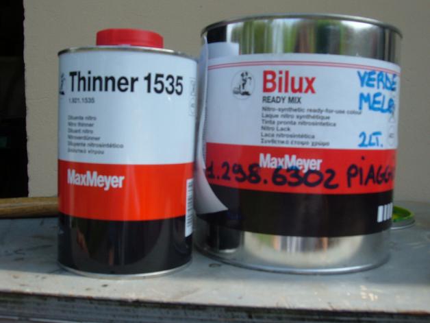

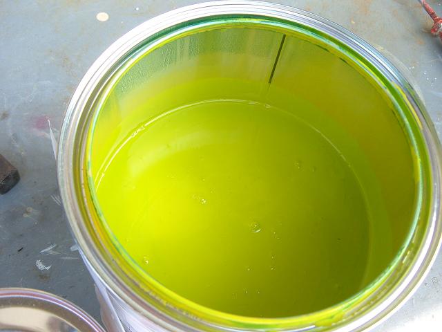

in effetti se si evita di dare il lucido alla vernice che usano i carrozzieri (non so se la bicomponente o cosa), la si passa con abrasiva 1000/1200, poi pasta, poi cera, si ottiene un lucido piu' pacato, e i riflessi non saltano all'occhio cosi come col lucido in seconda mano
l'ho verificato proprio ora sistemando il parafango della lambretta di mio papa' (su cui faccio sti esperimenti...)
cmq per la mia solo ed esclusivamente:
42,81 KB
47,59 KB
