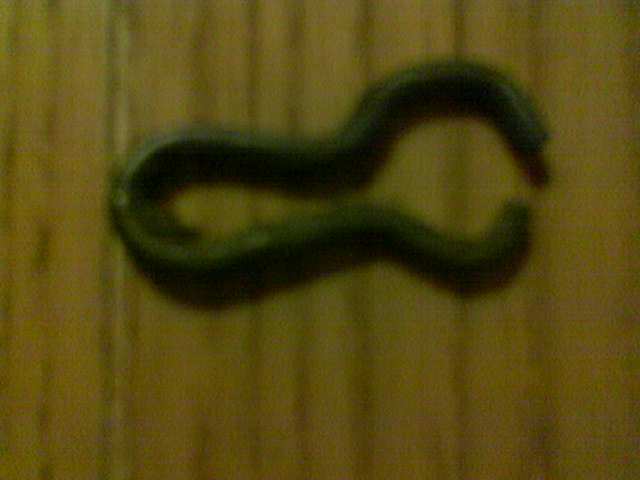

dalla parte posteriore della vespa e' scivolato questo:
18,83 KB
qualcuno sa da dove arriva?

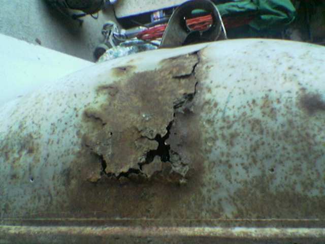

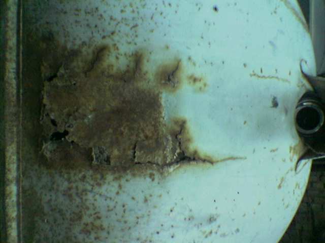

premetto che sono al mio primo restauro, quindi molto in dubbio sul da farsi per il problema delle prossime foto
29,29 KB
23,64 KB
farei cosi':
1- tagliare via il pezzo marcio prima di sabbiare il telaio
2- usare il buco come finestra x sabbiare il tunnel
3- dare un prodotto antiruggine all'interno (cosa mi consigliate? basta solo primer?)
4- chiudere
5- spianare e tutto quel che segue
plausibile o ho detto una immensa ca***ta?
ciao e grazie!!

ciao, stesso problema che ho avuto nella mia: spesso succede con la salsedine che corrode la lamiera, sempre in quel punto maledetto.
ti consiglio di sabbiarla prima, cosi' le parti deboli si staccano subito, poi ritaglia e fai un inserto da saldare.
guarda il mio caso: http://www.elogioallavespa.it/mia.html
ciao!
ciao!
grazie mille....e complimenti per il restauro

chi sa cos'e'? caduto dal retro della vespa, e' lungo piu' o meno 5 cm

č la mollettina agganciata al cavo dell'aria... sotto il serbatoio appena dietro la leva dell'aria... non so se mi sono spiegato molto bene ... semmai poi ti posto una foto...

si esatto! tienilo di conto che č utilissimo! senza quello la levetta dell'aria non starebbe tirata da sola, dovresti tenerla tu quando la accendi!
