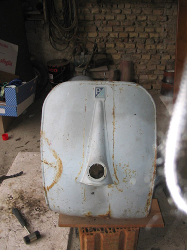

Inserito il - 02/05/2008 : 11:06:06  Mostra Profilo Invia a n/a un Messaggio Privato
eccle qui... a presto delle nuove

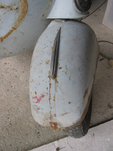

Inserito il - 19/05/2008 : 13:38:31  Mostra Profilo Invia a n/a un Messaggio Privato

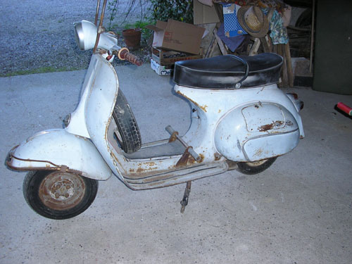

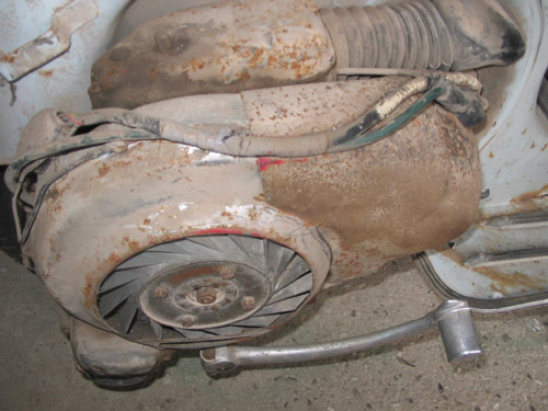

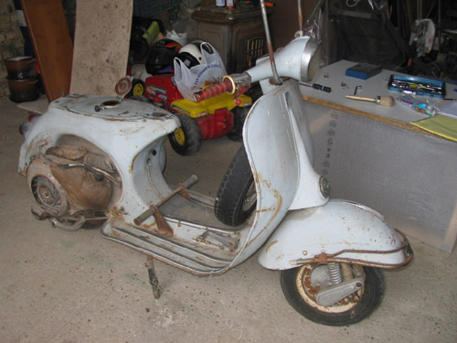

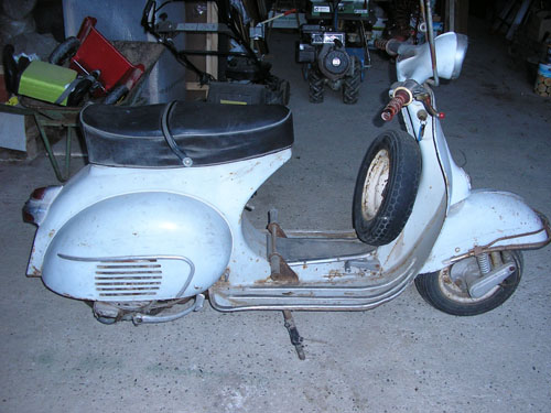

finalmente ho trovato il tempo per smontarla....
69,28 KB
59,44 KB
44,92 KB
25,18 KB
74,01 KB
72,32 KB

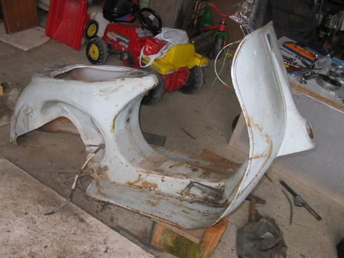

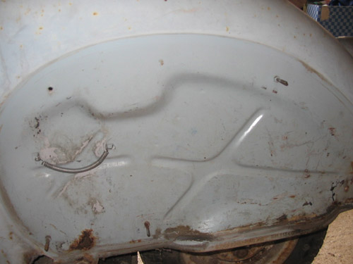

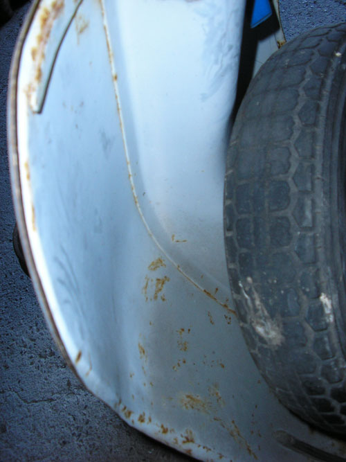

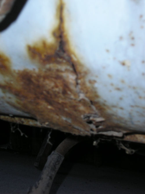

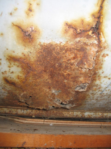

ed ecco il primo punto critico....
69,46 KB

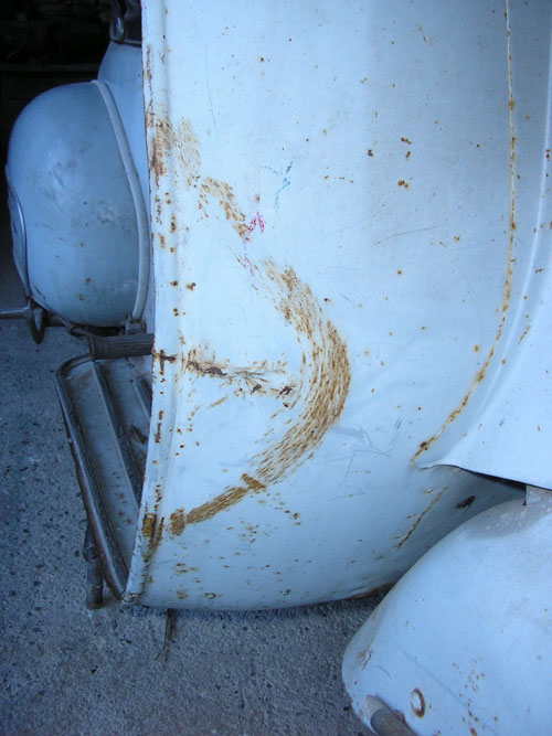

e su questa (e sull'ammaccatura che le è appena sopra sullo scudo, nella foto seguente)che consiglio di intervento?
74,29 KB
62,62 KB

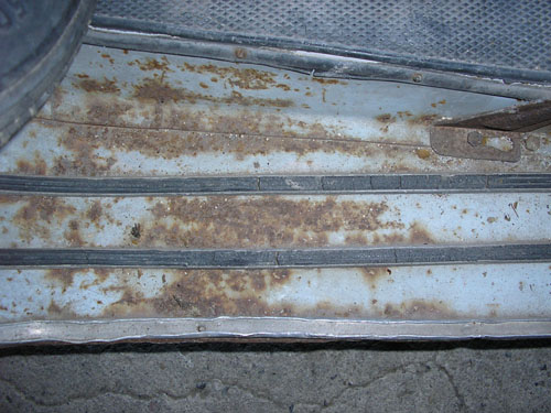

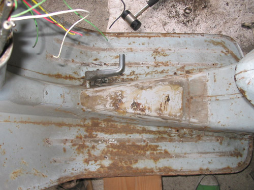

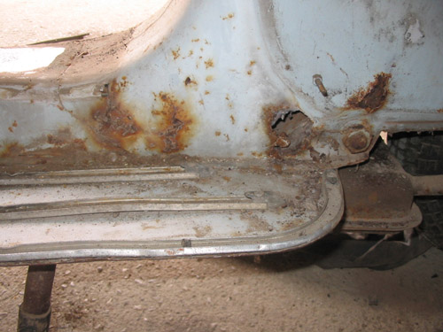

infine le paedane
79,83 KB
ho anche qualche domandina per tutti voi...

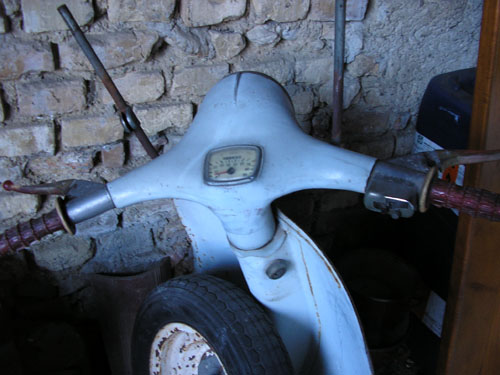

probabilmente è più facile a farsi che a scriversi, ma come si sfila il parafango anteriore senza deformarlo?
come si toglie il fermo del pedale del freno posteriore?
infine qualcuno sa dirmi quali vespe montano lo stesso manubrio della vnb5? questo perchè il semimanubrio di destra è rotto nel supporto della leva del freno, ho cercato e non è facile da reperire; così nel caso lo trovassi di una altra vespa del periodo saprei se va bene oppure no...
grazie e ciao a tutti

ciao.
allora, per il parafango non vedo quale problema ci sia a sfilarlo, dato che basta toglierlo dalla forcella...al massimo la cosa difficile è togliere quest'ultima, ma vedo che già l'hai fatto...
per il pedale devi riuscire a togliere il pernetto che lo tiene incastrato al telaio. devi battere fin che non viene via. se cerchi nel forum c'e' una vecchia discussione con tanto di schemino disegnato...
il manubrio non ricordo come sia fatto: è in 2 semigusci o è un pezzo unico? se fosse un pezzo unico allora dovrebbe essere uguale alla vnb6, modello successivo; pero' mi pare (diciamo al 95%) che dal modello vnb3 in poi il manubrio fosse un pezzo unico

confermo, il manubrio è un singolo pezzo.

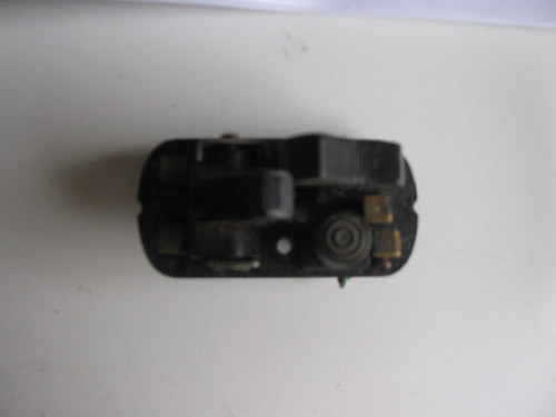

ciao.
questo non è adattabile a una vnb5, me lo confermate per favore?
altrimenti lo compro di volata...

da dove l'hai tolto?
non si vede bene ma sembra buono per una vnb5

secondo me è il suo, uguale anche alla vnb6....almeno a vederlo così, poi magari c'è differenza di misure, ma dalla foto non so dire....

era questo il pezzo che ho visto su ebay di cui parlavo ieri!
io sulla mia vbb ce l'ho così... in teoria dovrebbe andare bene anche per la tua...

in teoria dovrebbe andare bene è simile a quello che monto io sulla vnb4
