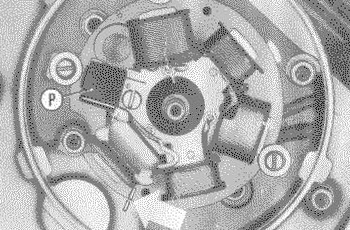

dunque non riesco a capire come regolare l'anticipo sul pk
premetto che ho il 102 polini e 19-19
dalla foto nelle faq.non riesco a vedere bene come impostarlo,se le tacche tra carter e statore devono combaciare o no
la foto è questa
grazie a tutti

dato che un gt 102 polini consiglia un anticipo di 17°,è la PK si trova già sui 17° da originale
ti consiglio di lasciare lo statore con la tacca che corrisponde precisamente con quella del carter per come vedi sulla foto sotto,,
cmq se per esempio devi portare a 16° devi ruotare di poco più di 1mm in senso orario lo statore,,
se vuoi i 18° devi sempre ruotare poco più di 1mm mà in senso antiorario
