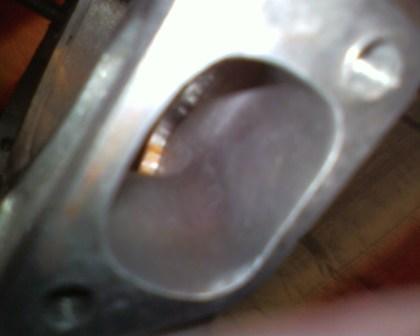

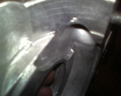

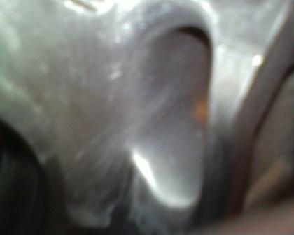

ciao stuch, e benvenuto!!
con un lamellare al carter è consigliabile montare l'albero a spalle piene, poiche, rende un pelo meglio dell'originale o dell'anticipato!!
ma comunque, tutti e due vanno bene lo stesso se non cerchi prestazioni da urlo!!
la valvola,và ampiamente rimossa creando un foro d'entrata nel carter di mm 30 x 20 come dice Polini,
ma se vuoi fare meglio, ti conviene ritoccare le bavature all'interno della cuspide del pacco lamellare,e portarlo a mm 31 x 21!!
eccoti un paio di foto che ti rendono l'idea del lavoro che dovrai fare!!

ma io che ho il 24 lamellare polini con albero anticipato hp ecc... ho allargato ma non come hai fatto tu nelle foto! da fuori è cm ho fatto io, ma dentro dv gira l'albero ke hai tolto io ho fatto sl 1pezzettino piccolo e li della finestrella non l'ho tolta tutta fino a sopra! cambia qualcosa? la vespa va lo stesso e tira benissimo...però volevo chiederti cosa caMBIAVA, e cm fa a funzionare a spalle piene con aspirazione al carter???
