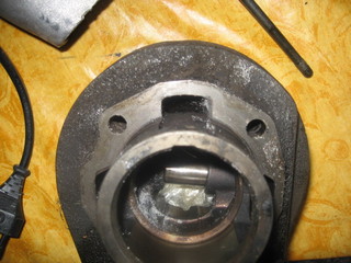

leo...mi potresti illuminare su come hai fatto a aprire il terzo travaso sul carter???
anch'io ho un polini 102 e a breve lo montero' al posto del 75 dr che ho su ora...
42,2 KB
come si vede dalla foto il terzo travaso, quello centrale, e' diverso dagli altri due...
il foro sul carter lo devo fare con lo stesso metodo dei due laterali oppure no???
voglio dire, lo devo fare come ha fatto poeta nella sua faq??
cioe' cosi...
http://www.vespaforever.net/forum/topic.asp?TOPIC_ID=4293
potresti allegare qualche foto per capirci meglio??
grazie in anticipo...

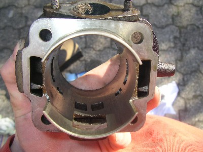

cmq il problema e' che il terzo travaso sul cilindro polini non e' aperto come gli altri...ti mostro un immagine per capirci...
25,04 KB
cioe', e' chiuso dove ho colorato di grigio, non aperto come gli altri...
la domanda e': devo aprire come nella seconda foto o lo lascio chiuso e lavoro solo sul carter motore???
41,52 KB

insomma...se ho capito bene, devo prima aprire il travaso sul polini, cioe' farlo diventare circa come quello nell'ultima foto, togliendo il metallo che ho segnato in grigio nella foto precedente...
poi lavorare sul carter come nella faq di poeta, giusto????
rispondete vi prego...il mio e' un dubbio amletico!!!

si,fai come in quelle foto...però vedi di non allargare troppo...
sennò rischi di ridurre troppo lo spazio d'appoggio di tenuta della guarnizione!
