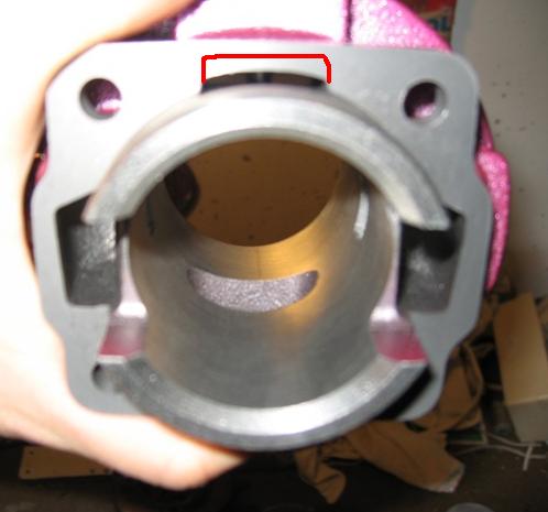

ecco di quanto si puo allargare il 3travaso...

ma per fare il 3° travaso sul carter bisogna spostare un prigioniero?
...Vespa...
meee
Prov.: Trento
Città: Trento
267 Messaggi
Inserito il - 18/04/2008 : 20:19:10  Mostra Profilo Invia a n/a un Messaggio Privato
no...nelle foto di prima si vede che il terzo travaso sul carter sta tra i due prigionieri..
