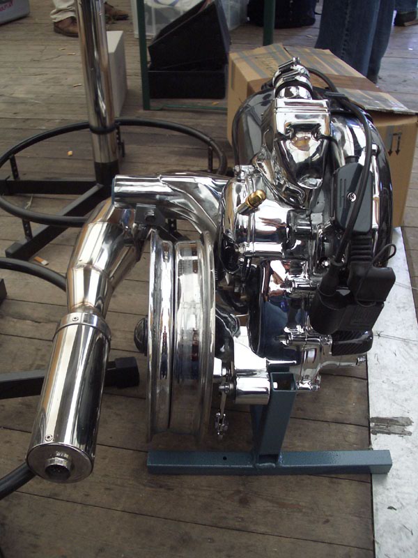

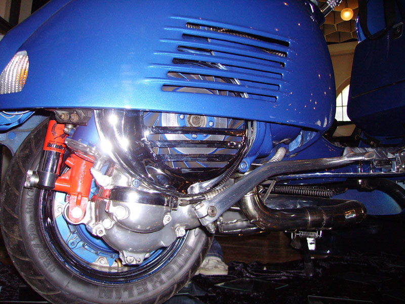

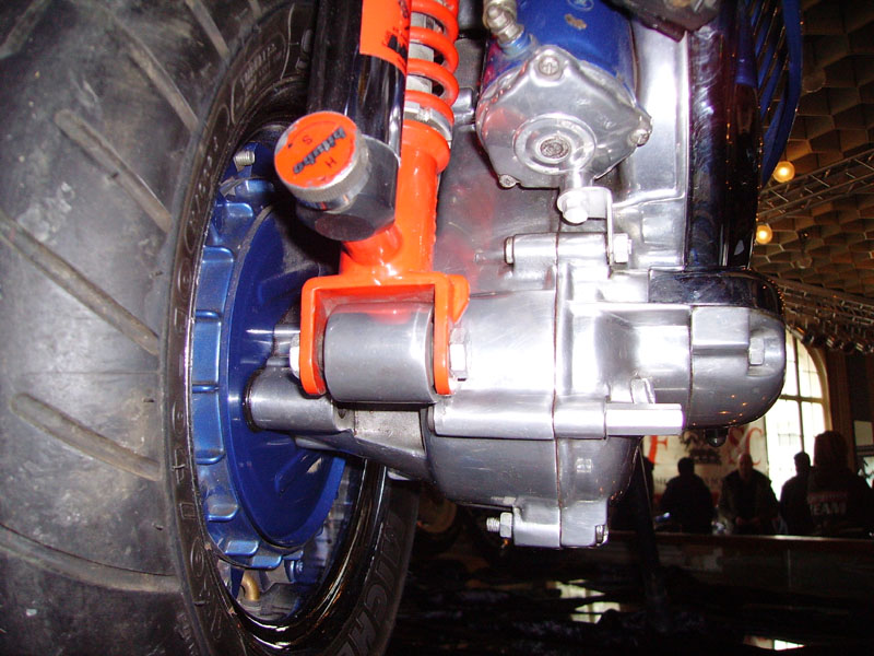

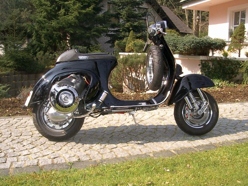

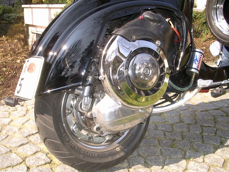

di seguito dei bei motori lucidi lucidi e altri che sembrano cromati...ma l'alluminio si può cromare? io sapevo di no
